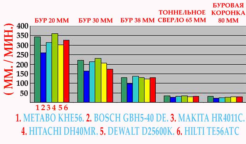

У нас много ценителей этого мощного инструмента, так что очень интересно услышать мнение людей эксплуатирующих данные машины об выложенной информации. У самого пока HITACHI DH40MR, так что мне этот график очень нравится :)))) В ссылке есть и другие графики. СКОРОСТЬ СВЕРЛЕНИЯ ОТВЕРСТИЙ (КЛАСС 5-И КИЛОГРАММОВЫХ ПЕРФОРАТОРОВ)
http://www.eletos.ru/articles/135/2507.html

dmitriev01 написал : услышать мнение людей эксплуатирующих данные машины об выложенной информации.
это шляпа... :) как проводили не написано , как давили - тоже
за одну минуту почти полуметровый шпур D20 - не понятно в чем сверлили ...

Suever написал : Так Чё хотели то?
Узнать реальные возможности машин в производительности . Сильно ли различается она у перфов одной весовой категории.

Не хватает графика: через сколько метров всё это сдохло. Мой опыт общения с хитачи-коки показывает, что первый сход с дистанции будет за HITACHI DH40MR

Дядя Сёма° написал : Мой опыт общения с хитачи-коки показывает, что первый сход с дистанции будет за HITACHI DH40MR

Я как-то стал на производительность меньше обращать внимания, чем на надежность. У меня в бригаде одно время кадр работал, так он от Бортов, Штурмов и тому подобной китайщины пёрся. Мол работают быстро, большой разницы с Бошем не видно (также быстро и ломаются, но стоят не дорого). Вроде выгодно получалось, пока на дальнем выезде инструмент не подвел. И делать срочно надо, а нечем, и дешевый инструмент в местных магазинах стоит как бош в питерских. Теперь Хилти дяденька покупает.

Года три -четыре, не напрягая особо :) В долбёжке вообще участия не принимал. Данный показатель не свидетельствует о надёжности Hitachi, так как зимой вообще не работаю.Родные щётки сточены всего на 25% ))) Но влюбился в Metabo KHE 56 и BOSCH GBH 5-40 DCE хочу...
