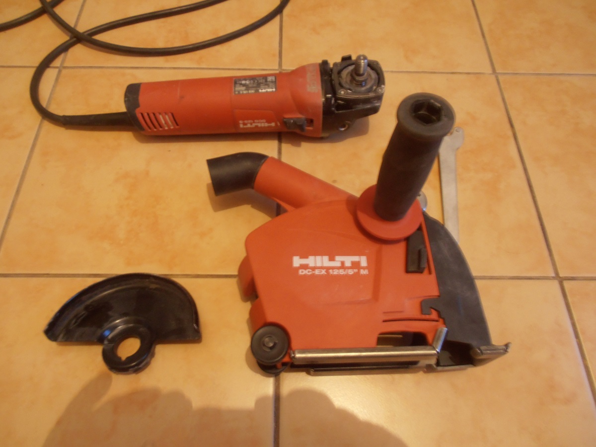

Аватар пользователя
PILOT 70
Регистрация: 27.09.2013
Сообщений: 3535
01.12.2014 в 19:44:33
#4868362
sanya1965 написал : это аргумент, или эмоция?
Вы меня ни чем не задели,причем тут эмоции :).Может Ваш штробик и подпыливает при погружении ,а вот мой нет.Хотите аргумент,вот он
И каким таким местом этот штробик по Вашему при погружении подпыливает ?

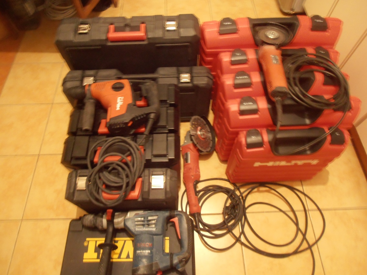

Аватар пользователя
Морбазан
Регистрация: 13.11.2013
Одесса
Сообщений: 256
01.12.2014 в 22:05:18
#4868694
ass написал : ЗЫ Это вы на роликах?! Не ожидал"! ))
Да это я =))
sanya1965 написал : теоретически при погружении все штроборезы подпыливают
Далеко не все штроборезы пылят.
