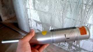

Lisov написал : И вот вопрос, по вашему видео, где пилится бетон на 15 мм глубиной 50ой машинкой
Это у нас такая штукатурка она порой бывает по прочности как бетон это самая слабая что получаласьПрочность штукатурки на удар молотком Шмидта ;)
Lisov написал : Ближе к углу машинка отключается при нажатой кнопке. Для дальнейшей работы вы подаете штроборез чуть назад и допиливаете штробу. Вот такое отключение это отчего? Слишком сильная (быстрая) подача, совсем плохие диски Практика (хоть и новые)? Часто он так останавливается на бетоне?
До этого мы пилили штробы и двигатель был горячий + быстро вёл и + небольшой перекос что приводит с сильному сопротивлению и заклиниванию -диски оказались не фонтан,на бетоне остановится если пилить много или глубина максимальная,и всё равно повторюсь ват 300 ему бы не помешали для полного счастья,у нас кирпич по крепости попадается как бетон:a
Lisov написал : Диски, правда, не Практика, а Бош с двумя алмазами
Вот и суть дела

Юрасик а не подскажете как даны молотка Schmidta помогать при выборе алмазных дисков для штробления стен или даны молоток используете для друго
Юрасик
Юрасик
Регистрация: 26.02.2010
Ростов-на-Дону
Сообщений: 1901
28.01.2014 в 21:20:44
ВАСЯ9785618 написал : Юрасик а не подскажете как даны молотка Schmidta помогать при выборе алмазных дисков для штробления стен или даны молоток используете для друго
Да это мы просто прикалываемся иногда;)
