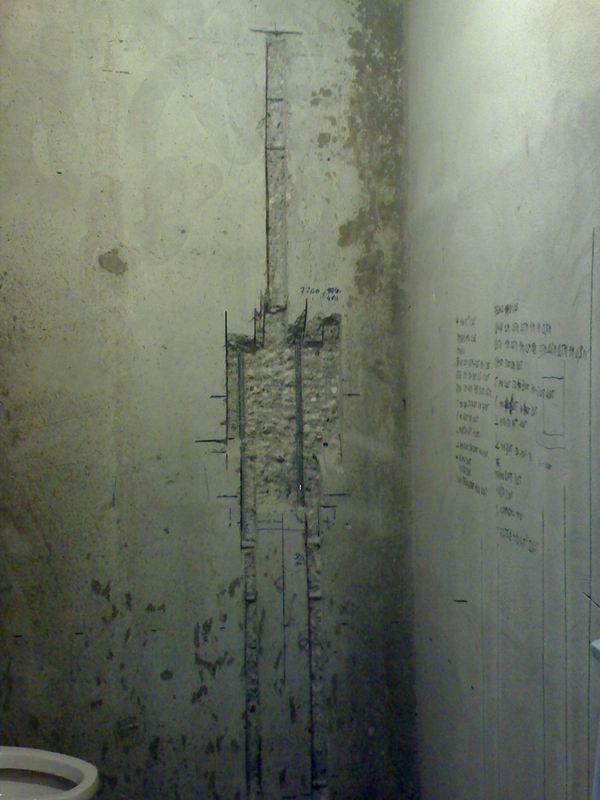

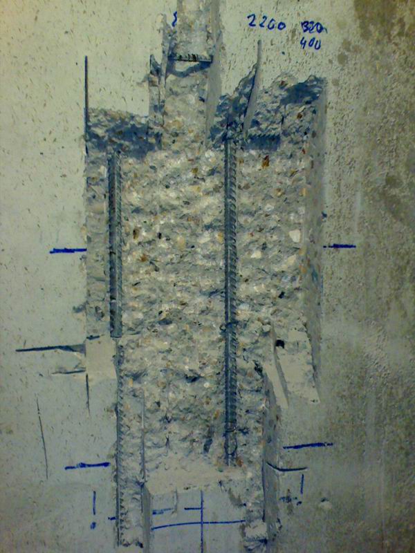

Пришлось тут монолит резать,ничего не брало.Арматуры-куча.Купил хилт и прорезал в общей сложности около 10 метров.Средняя глубина 50мм. Высота сегментов заметно не изменилась. Еще могу Pferd посоветовать,но к нам его плохо возят...:(

Не,так этот бетон вообще ничем не резался.Максимум 1 см за проход,да и то лучше места резки чередовать,иначе бетон плавится и вытекает в виде лавы,но режется очень плохо:):(

ДОКА написал : Не,так этот бетон вообще ничем не резался.Максимум 1 см за проход,да и то лучше места резки чередовать,иначе бетон плавится и вытекает в виде лавы,но режется очень плохо
Да уж.
БОШкой разбивали? :) Как он там у вас поживает? :)

Kvost написал : БОШкой разбивали?
Да,причем с ураганной скоростью.Все это реально за 5 минут вынес;)
Kvost написал : Как он там у вас поживает?
Вполне себе ничего:)
