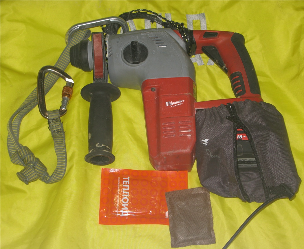

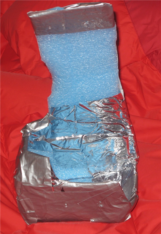

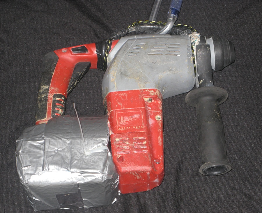

Сделал чехол на аккамулятор, что бы химической грелкой подогревать.

а сколько грелка эта стоит ? - это дорого такой комплект использовать а делал тоже чехол из пенофола на GSR 10.8 - помогает лиш растянуть быстрое замерзание мин на 30... старый добрый кадмий делает на морозе всех, у нормальных батарей номинальная температура разряда -20...60 град С, тяжелый он только...

ломастер написал : а сколько грелка эта стоит ?
Часы высотников по дороже Ваших будут, я думаю. ;)
ломастер написал : старый добрый кадмий делает на морозе всех, у нормальных батарей номинальная температура разряда -20...60 град С, тяжелый он только...
Да где ж их теперь достать....Hilti только...
