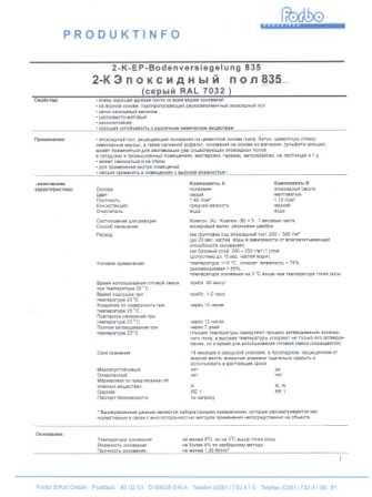

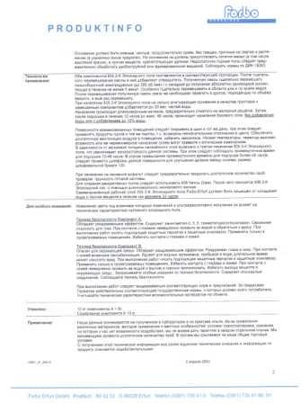

22.11.2010 в 10:19:00
koris написал : у Томзита, у Форбо - не нашёл...
ситуёвина такая, в европппах продается, в РФ, давно пытались войти, результат таков, качество нравится всем, но цена нет, покупают более бюджетную. если интересно (возить скорее всего все равно не будем), могу рассказать что было (в принципе оно так и есть). как уже говорили есть 2-к эпоксидные, можно разделить на 2 вида 1 толстослойные, наносятся шваброй (резиновая ракля), раскатывается валивами (в какойто теме была фота, валик с тонЮсенькими метел иголками), такие полы чаще всего применяются на полах где большие нагрузки 2 тонкослойные (можно назвать накатными), чеще всего наносятся валиком. по поводу чипсов писали! есть 2-к эп лаки (после высыхания прозрачные). познакомился (на своем семинаре, к нам приезжал технолог одного из РФ производителей, очень не плохие полы) есть полиуретановые полы (принцип примерно такой же, они чаще всего аналогичны 1 группе ЭП. есть наливайки на основе полиуретанов.

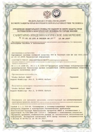

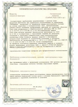

Олег И написал : ну неужеле совсем-совсем безвредная
скинул СЭС заключение, хотел еще паспорт безопастности, но он жутко большой, смысл, сводится к тому, что работать в перчатках (не допускать контакт с кожей), не допускать контакта со слизистой глаз, не вдыхать. вреден для водных организмов (продолжительное время), не сливать в водопровод и водоемы. не взрыво- и пожароопасный продукт и т.д. если уж совсем хочется могу прислать вам:)

gans gr написал : смысл, сводится к тому, что работать в перчатках (не допускать контакт с кожей), не допускать контакта со слизистой глаз, не вдыхать.
То есть опасен во время работы для " наливайкина "? А что с полиуретановыми ? Читал что ни вроде и в работе безопасны

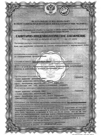

Олег И написал : А что с полиуретановыми
с пу попроще, но изоционат (отвердитель) ходержит опасные вещества, база, по сути это масло и наполнитель.
EMICODE EC 1R GISCODE RU1 Xn - это отвердитель. тоже перчатки, не надо в глаза и вдыхать. да именно для укладчиков, помимо проф болезней (колени и позвоночник). все 2-к материалы, не смываются с рук (после твердения), только пемзой со старой кожей, своего рода пилинг, эпоксиды более раздражительны для рук, но они (эп) более устойчивы к щелочам.
