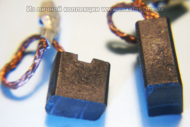

Serg написал : Комплект щеток ходит не более 100 часов, 100/(8*300)= 2,5 минуты в день.
Теоретически. Но для определенной модели. У креса 450 ват и у 750 ват одинаковые щетки. Значит ли это, что у обоих срок службы щеток одинаков? Конечно нет! У советских с болгарскими движками щетки улетали за пол года при такой же нагрузке. На фото щетки после 8 лет работы. Одна маленькая, вторая почему-то больше. Но коллектор выработался на 2/3, протачивать не рискнул. А Т.О. провел потому, что подшипник на роторе заскрипел.

Проффэсор написал : На фото щетки после 8 лет работы. Одна маленькая, вторая почему-то больше. Но коллектор выработался на 2/3, протачивать не рискнул.
Опять двадцать пять за рыбу деньги... что такое 8 лет работы? Давайте оперировать моточасами, Вы же грамотный специалист.
Это очень плохой пример, и означает он что щетки скорее всего были не родные, потому что не должен коллектор так изнашиваться на одном комплекте даже у необслуживаемых двигателей с меднографитовыми щетками, прижим работает из рук вон плохо...

Serg написал : Опять двадцать пять
Опять двадцать пять! Может быть - неможет быть. Должно - не должно. Это есть! Перфораторы куплены в 2002 году. Щетки родные как и все остальное. Моточасы никто не мерял. Работал каждый день, почти все праздники и выходные, 3-5 заказов в день, карнизы, кухни, полки, плинтуса, спортивные стенки, турники, телеки, дырки под вагонку и гк. По ходу укрепление дверных коробок и всякая мелочь. Это много или мало?
Был вопрос:
Ромаха написал : А вообще есть какая нибудь нормальная марка инструмента которого на всю жизнь хватило бы? Пусть он будет даже оч дорогой.
Мой ответ: Да!
о чем мы спорим?
