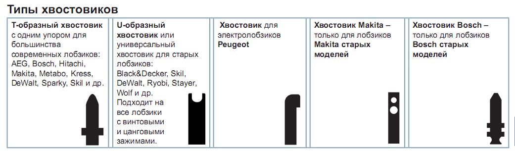

Много у меня было всяких лобзиков и сейчас есть несколько. Основные на данный момент Bosch 135 и DeWalt 331. Но...
Хочу дополнить парк машинкой с фиксацией пилки винтом, чтобы фиксатор мог зажать пилку с любым типом хвостовика - и макитовским, и J-образным (Peugeot), и старым бошевским ("двухкулачковый", с двумя "перекладинами" а не с одной как на современных).
Желательно чтобы претендент ещё встречался в продаже, хотя можно и на ebay поискать конечно. Предпочтение топовым качественным машинкам, но глубина пропила не критична - старые полотна попадаются как правило стандартной длины, 8-10см рабочая часть полотна. Советуйте пожалуйста, кто что хорошего вспомнит ;)
Типы хвостовиков

Homemaster написал : Нужен лобзик с фиксацией пилки винтом, под любой тип хвостовика,
У Makita и DeWALT были лобзики с цанговым зажимом пилки. Makita 4304/05 и DW321/323

Alex___dr написал : У Makita и DeWALT были лобзики с цанговым зажимом пилки. Makita 4304/05 и DW321/323
Макиту не щупал, а 323ий есть. Не зажимает всё, например J. А так отличный лобз, заслуженный. Такой же фиксатор (по типу) на старых бошах стоял. Правда тот же GST85 я давно в руках не держал... Но вряд ли там что-то другое. В общем надо какой-то небыстросменный фиксатор, с винтами. Ещё кандидаты есть?

Homemaster написал : Такой же фиксатор (по типу) на старых бошах стоял. Правда тот же GST85 я давно в руках не держал...
Другой... 85-й только "Т" образный хвостовик зажимает...
Homemaster написал : Макиту не щупал, а 323ий есть. Не зажимает всё, например J.
У Makita зажим осуществлялся за боковые (широкие) грани пилки, в отличии от DW который зажимал за торцевые (узкие) грани пилки... ИМХО пилки c хвостовиком типа "J" в любом случае придётся дорабатывать на наждаке...

Alex___dr написал : Другой... 85-й только "Т" образный хвостовик зажимает...
Жаль.
Alex___dr написал : У Makita зажим осуществлялся за боковые (широкие) грани пилки, в отличии от DW который зажимал за торцевые (узкие) грани пилки...
Ага, уже нашёл, посмотрел мануал. Теперь найти бы и попробовать живьём.
Alex___dr написал : ИМХО пилки c хвостовиком типа "J" в любом случае придётся дорабатывать на наждаке...
При фиксации с боков, да ещё винтом - никакой нужды в наждаке нет точно.
