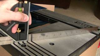

Посмотрел я тут на этот девайс, думаю вот брать не брать.. Благо в 12 тыс. рубликов сейчас можно уложиться, но нашел тут ролик на ютюбе, слегка смутила кривизна стола:
Bosch RA1181 router table warped
Ролик довольно старый (2009 года), но.. Косяки могли ведь и до сих не исправить, как у "нашенских" владельцев обстоят дела с ровностью данного стола? Да и влияет ли это по большому счету на работу? Сама пластина с фрезером-то в любом случае будет ровной. Есть кому что сказать?

Дядька Глюк написал : Косяки могли ведь и до сих не исправить,
Это не косяки изготовления Это косяки в перевозке металл мягкий погнуть легко

07.02.2013 в 11:42:13
alex_k написал : Это косяки в перевозке
тогда бы автор ролика не заказывал бы два раза, а после отказался от этого стола.. да почтовые услуги в штатах работают чуть лучше нашего, так прессовать коробку, чтобы погнуть.. да и не скажешь что
alex_k написал : металл мягкий
это плита, наверно сантиметр толщиной с ребрами жесткости!
Вопрос собственно в другом, замерял ли кто у себя на "ровность" стола?

Дядька Глюк написал : это плита, наверно сантиметр толщиной с ребрами жесткости!
у меня есть такой , объяснять не нужно.
Дядька Глюк написал : так прессовать коробку, чтобы погнуть..
коробка в сборе с подножкой кг 32-35
размеры 74*48*32 см
Это как нужно раскорячиться чтобы одному ее аккуратно погрузить?
При мне грузчик просто ее снял с палетты и положил коробку на поддон кары не плашмя , а одним углом
Этого было достаточно .
Если место заказа одно и тоже и грузчик тот же , то можно и 4 шт одинаковых получить.
