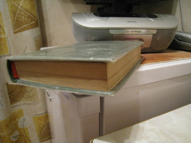

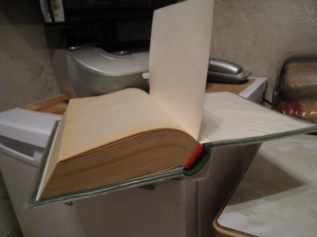

Научился печатать на листах А4 тетради А5. Научился сшивать тетради друг с другом так, что получается нормальный блок. Осталось два вопроса. Чем блок обрезать, чтоб ровно? Хотел даже попробовать электрорубанком вывести, предварительно зажав по краям досочками и стянув струбцинами... И, пожалуй, самое тяжёлое - где достать (купить, заказать, с3,14здить, в конце концов) картон, достаточно толстый и плотный (гофрированный переплётный не подходит), чтоб корки получились нормальные?
ЗЫ. Технологию сшивания опишу чуть позже, когда дома буду. Если кому надо. С фотографиями!

Superrat73 написал : Чем блок обрезать, чтоб ровно?
Занимался этим.Правда очень давно.Для обрезки применял самодельную струбцину.Металл.полоса толщиной примерно 5-6 мм.По краям отверстия.Стянуть болтом-гайкой.Режется острым ножом типа "сапожного".Скос лезвия с одной стороны.Плоскостью к блоку.После обрезки шлифуется мелкой наждачкой.Потом можно пройтись лаком.После страницы не будут "мохриться".С картоном не помню какой.Тот который под руками был,наверное :) Картон сверху покрыт толстым материалом.

432071, РОССИЯ, УЛЬЯНОВСК,Филиал фирмы Берег,там есть переплётные картоны разной толщины и переплётные материалы... ул. Федерации, д. 25 (8422) 41-05-18

Superrat73 написал : Чем блок обрезать, чтоб ровно? Хотел даже попробовать электрорубанком вывести
, в свое время, пользовался набором "Юный переплетчик" ( до сих пор где-то под кроватью пылится) http://gryphonbook.livejournal.com/9238.html , картон добывал из старых папок для бумаг
