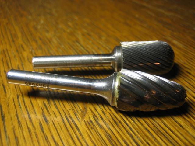

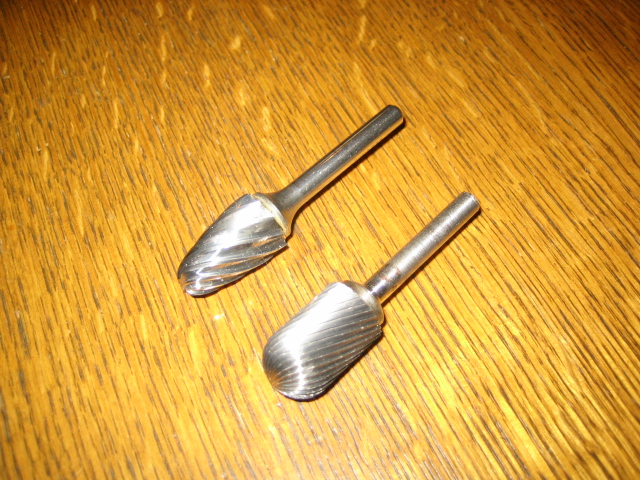

Я сверлил отверстия под ригеля для замка 16мм отверстия(6шт,3 в двери,3 в косяке),дрель тоже не мощная болгарская 420вт,ловеч,сначала какими есть сверлами просверлил вышло там до 10мм максимум, потом сверла просто гуляют не сверлят толком, нужна более мощная дрель и патрон поглубже и побольше, у меня до 10мм.Я набрал наших шарошек по металлу,есть такое изделие шарошка бур называеться:10мм,12мм,15мм на 16 не было и с машинным маслом,греються дико аж масло шипит,расширял отверстия.Там косяк уголок конкретный 4-5мм толщина.Дверь самоделка толщина стенки есть места до 8мм,на лицевой стороне в месте крепления замка.Можно еще мелкую шарошку если наловчиться гонять по кругу,но это навык нужен иначе получиться как собака кусала.В общем вышло ровно но долго и муторно,но познавательно.

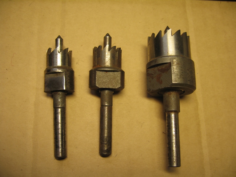

Шарожки, напильники и т.п. - это долго, громко и т.п., вобщем не гламурно. Самое лучшее, как и писали тут выше - это коронка. Если покупать что-то фирменное нецелесообразно из-за высокой стоимости ради нескольких отверстий, то можно купить просто более дешевый инструмент, тот же Энкор например. Что касаемо меня, то акромя фирмучих расходников, пользуюсь и ссср-кими коронками. Для "любителей" широкий выбор материала от р6м5 до Р18, для ценителей есть и кобальтосодержащие Р9М4К8. Ну вот примерно как на фоте, только всевозможных размеров.

*Boston* написал : Для "любителей" широкий выбор материала от р6м5 до Р18, для ценителей есть и кобальтосодержащие Р9М4К8. Ну вот примерно как на фоте, только всевозможных размеров.
Миниатюры Миниатюры Нажмите на изображение для увеличения Название: IMG_2727.JPG Просмотров: 8 Размер: 159.7 Кб ID: 172346
Тут и дрелька нужна архи мощная,на которую намотает если что.
