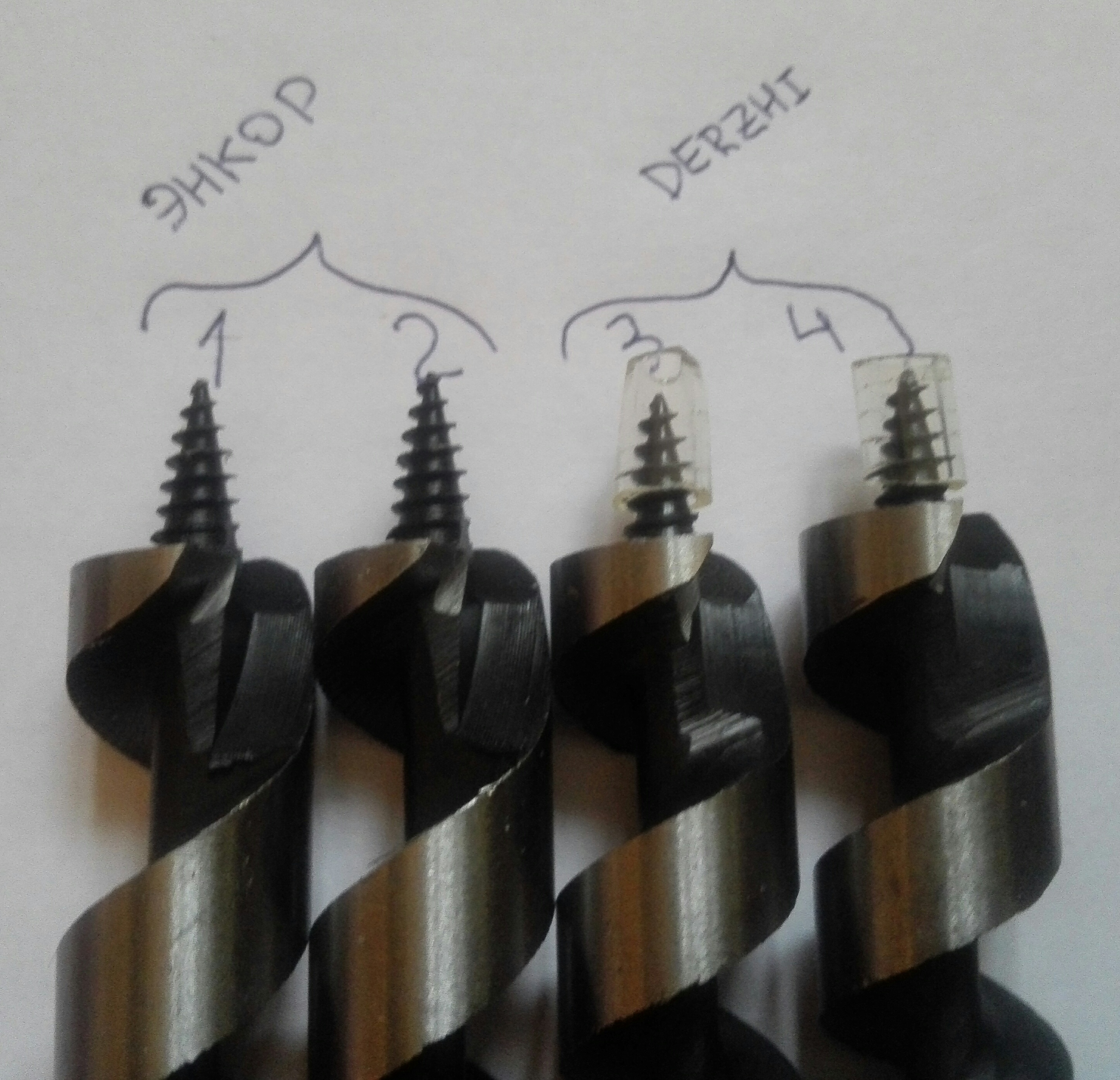

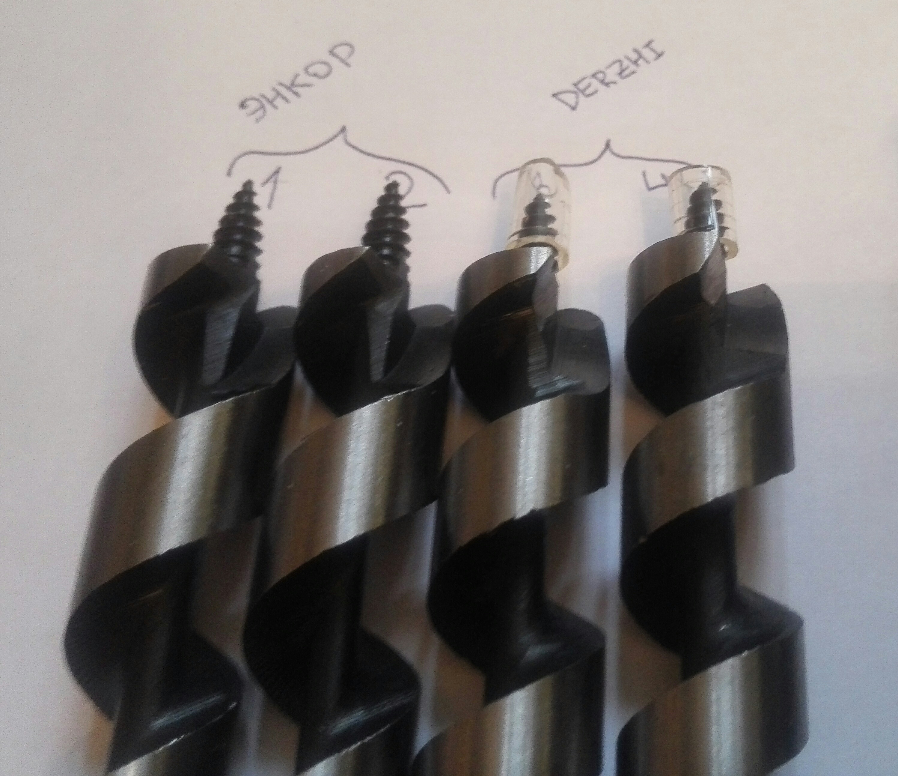

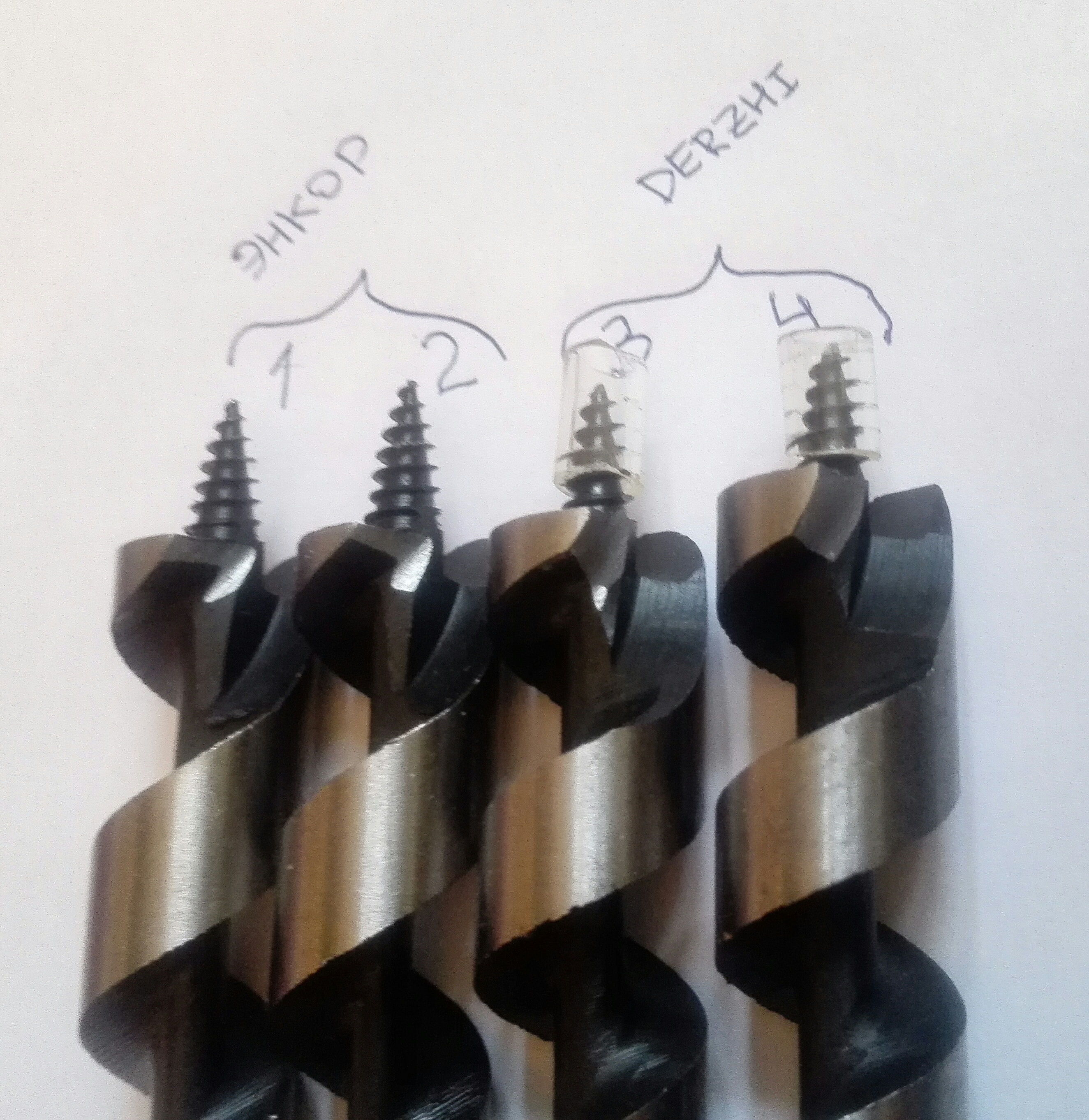

Здравствуйте! Каким должен быть угол заточки винтового сверла по дереву (Левиса)?

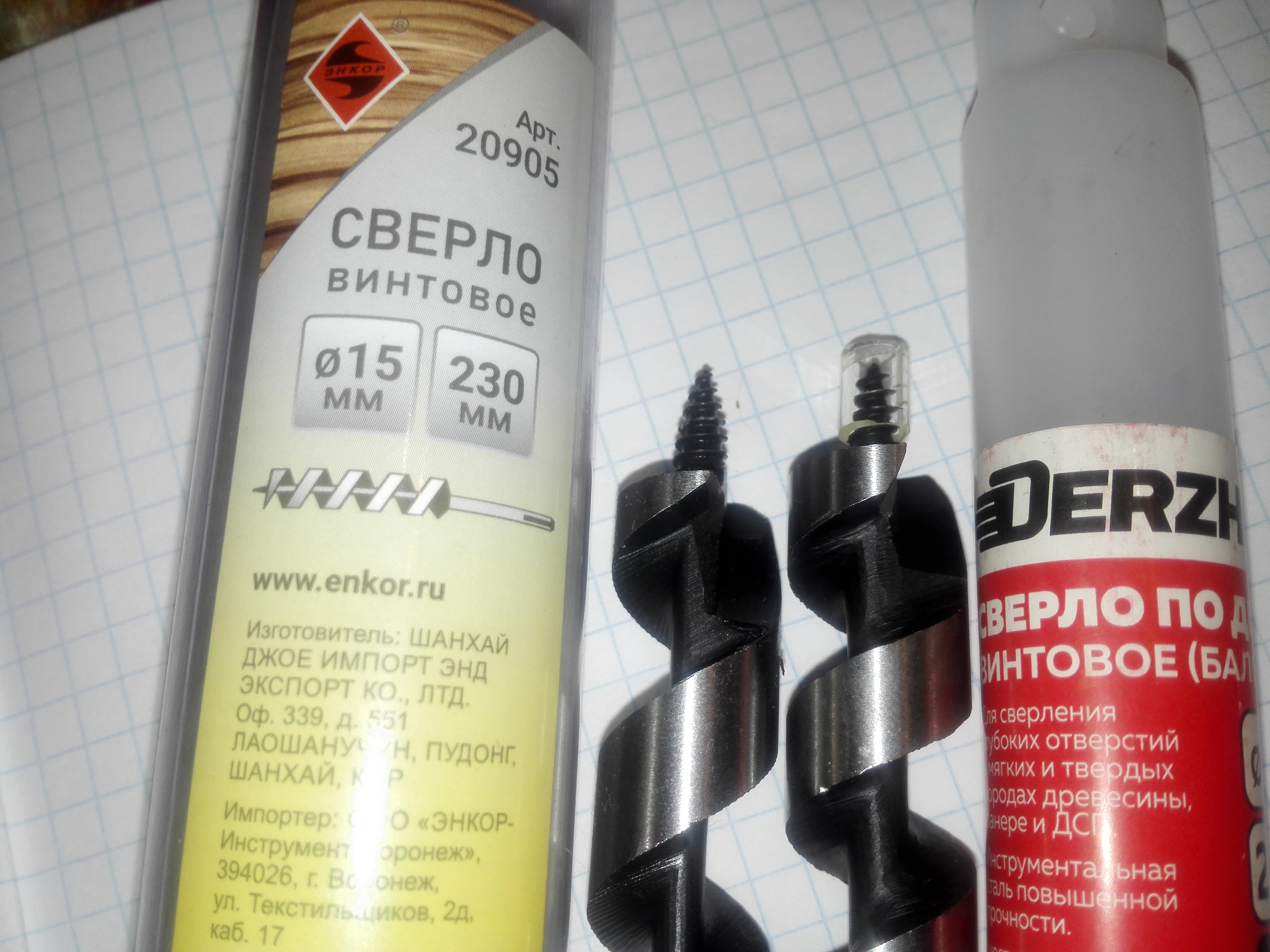

IMG_20250309_222839 Есть два сверла: "Энкор" и "Держи". Как видно на фото, угол у них радикально отличен. Заказал оба на маркетплейсе и одно хочу вернуть. Поэтому не стал проверять в деле, чтобы не попортить товарный вид.
Какой угол правильный и зачем он именно такой?
Заранее благодарен!

Левое сверло имеет правильный передний угол (для дерева) и слишком острый задний угол - будет сильно врезаться. Неудобно сверлить, можно сжечь электроинструмент. Правое так же имеет слишком острый задний угол. Но передний совсем «тупой» - это снижает «вгрызание» в материал - но бессмысленно с точки зрения реза. То есть по хорошему я бы переточила оба. В то же время пользоваться без переточки можно и правым и левым - левое опасно для инструмента, но если осторожно сверлить - то попрет и такое. Возможно, избыточно острый угол «компенсирован» низким качеством стали и сверло быстро затупившись - как раз станет «нормальным»

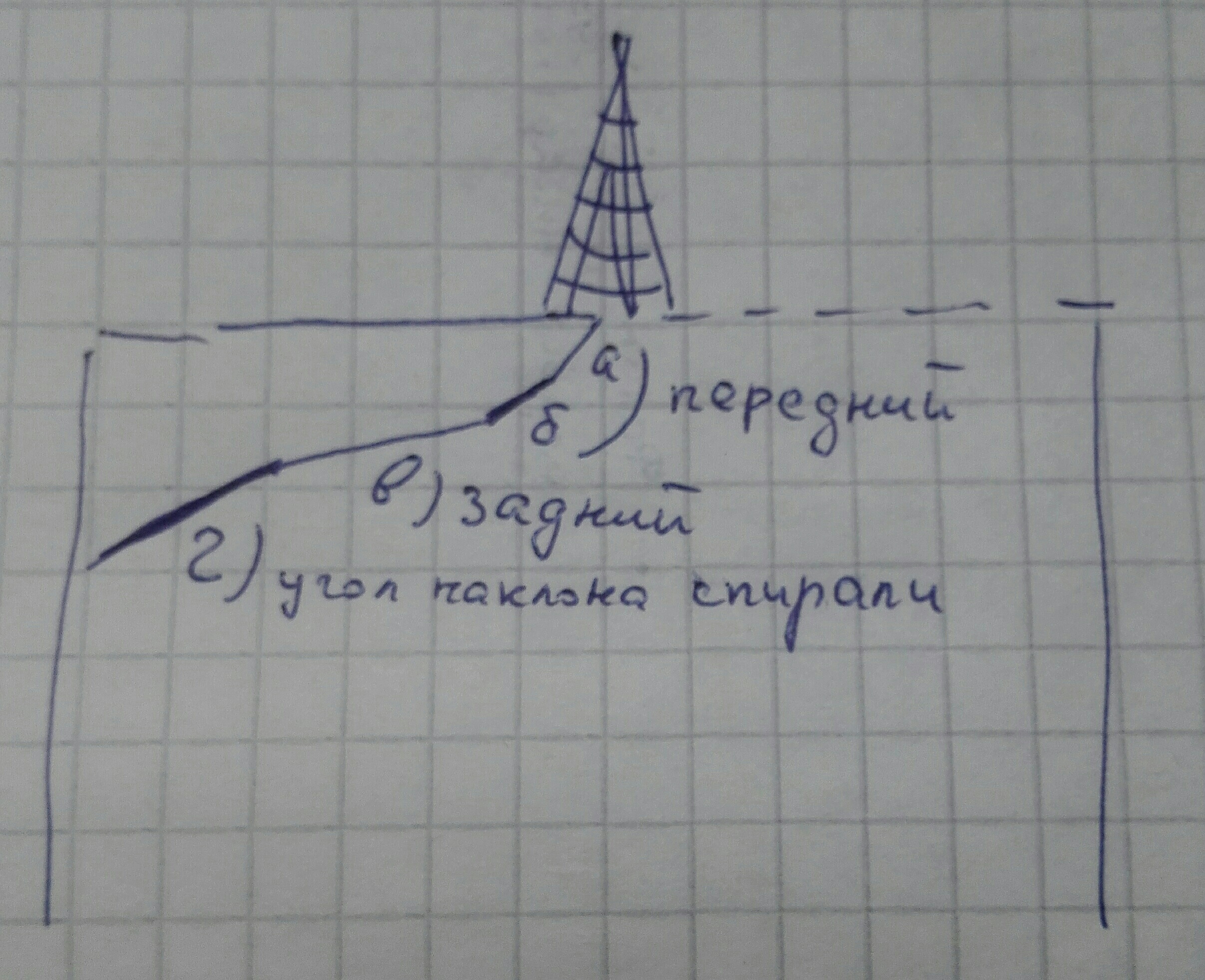

IMG_20250310_132532Правильно ли я понял, что такое передний и задний угол для Левиса (см рисунок)? Какие должны быть (для дерева) значения этих углов?

Да все верно Значения углов - дело вкуса. Я стараюсь использовать (точить) сверла с минимальным задним углом - скорость сверления мягких материалов таким образом ограничивается, а стойкость того же сверла к твердым материалам возрастает. С передним углом сложнее - он конструктивно определен формой спирали сверла. Но в случае с левисом - очень острый передний угол приходится притуплять. Наверное для дерева 45-60 нормально будет, но важнее задний конечно, он не дает сверлу «зарываться» в материал. И отверстие почище получится и дрель не спалишь. Короче - задний 10-15, а передний любой, просто передний острый быстро затупится.

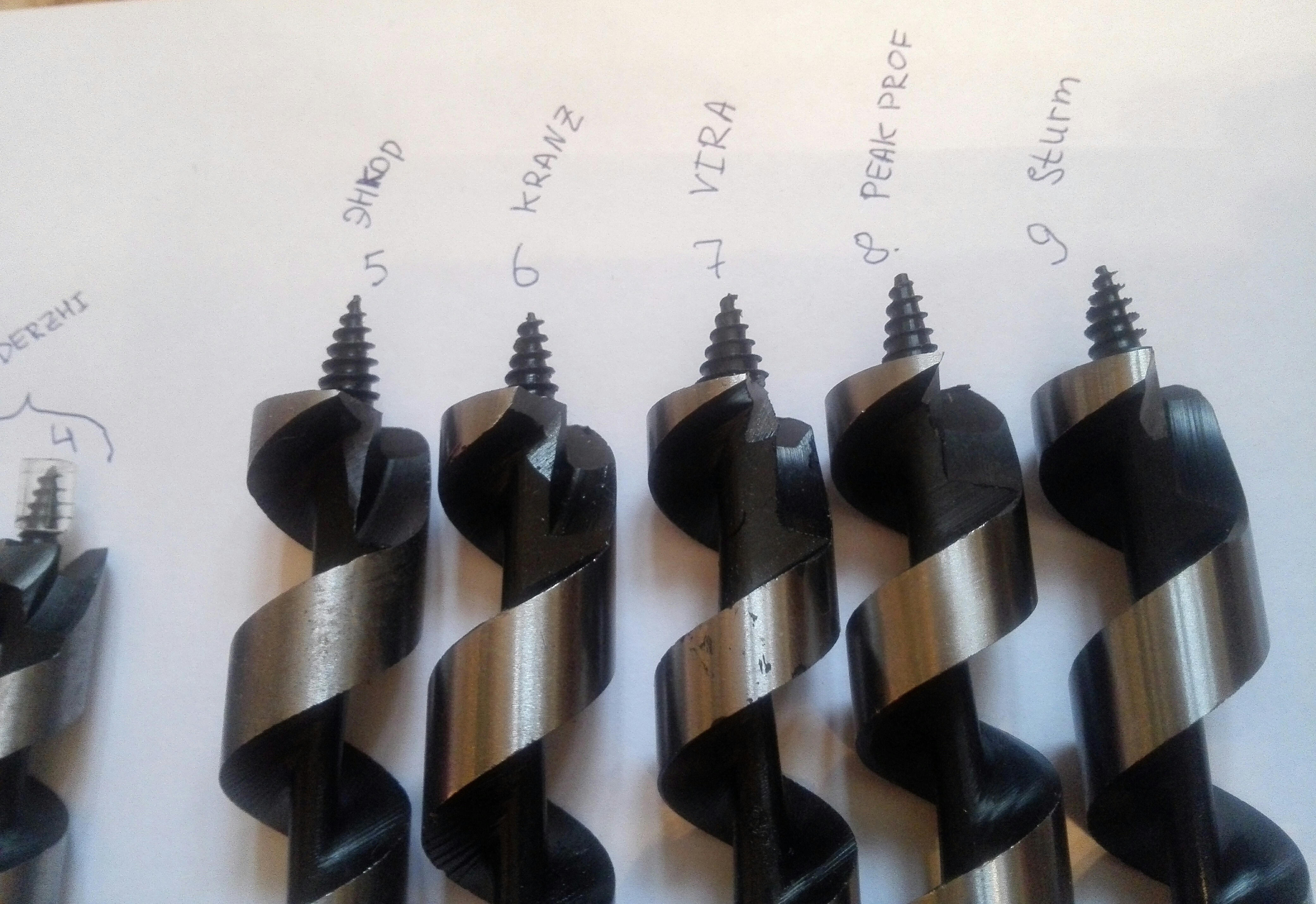

MADONNA, заметил, что на некоторых свёрлах левиса передний угол состоит из двух углов (на новом рисунке, это углы а, б), а на других только из угла а. Поэтому возник вопрос: задний угол это не угол наклона спирали? я правильно нарисовал новый рисунок? IMG_20250312_163933 . Смог сфотографировать бестиарий из 9 свёрел от 6-ти производителей (Энкор, Derzhi, Krantz, Vira, Peak Prof, Sturm), для каждого сверла подписал порядковый номер и фирму (см фото, заранее извиняюсь за не самое лучшее качество фотографий, но старался, чтобы все углы были видны). Померил этим свёрлам задний угол (угол В) транспортиром, и получил примерные значения (плюс-минус): • для Энкора 23-26°. • для всех остальных 20-21°. И у меня возник некий конфуз. Вы писали, что задний угол хорошо бы иметь 10-15°, и что у моих образцов он слишком острый. А я намерил, что они больше 20°. IMG_20250312_161515IMG_20250312_161450IMG_20250312_161411 IMG_20250312_161657IMG_20250312_161634IMG_20250312_161539Есть ли тут образцы с правильной геометрией? какие можно оставить?

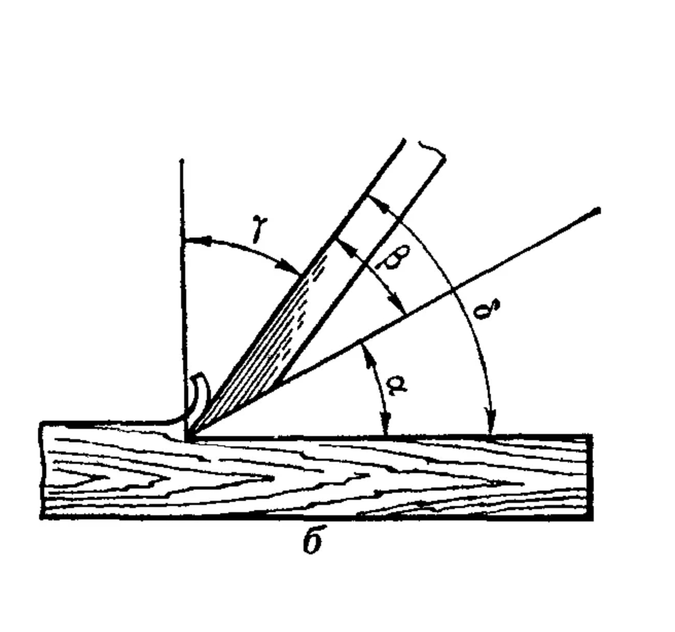

Все правильно ты понимаешь. Про задний угол 15 я написала исходя из опыта. И когда есть возможность сверло всегда держать острым, заточенным. В слуае если производитель предполагает что сверло быстро затупится , а точить большинство «мастеров» не умеют - то выбор заведомо «узких» передних и задних - вполне обоснован, быстро слегка затупятся и потом будут долго работать без подточки. Если тебе действительно интересно - набери в поиске «углы заточки» и там подробно все расписано, даже картинки есть. IMG_2063Правда конкретных указаний какой угол нужен именно тебе (да еще неизвестно для каких целей) там не найти. Очень сильно зависит от свойств материала и возможностей инструмента. Например если у тебя китайский шурик, а сверлить ты собрался отверстие 15 или 25 - то сверло однозначно стоит переточить , уменьшив и задний угол до 5-7, а передний тоже сделать максимально острым - дабы снизить усилие реза. Иначе спалишь инстрмент или просто сверло не провернется. Это на мягком дереве, на трвердом и пластмассе - наоборот, передний лучше делать побольше. В плане выбора - бери то, что звенит приятнее. Потом сам переточишь.

У этих сверл неоднократно попадался настолько тупой передний угол, что они попросту не цепляли деревяшку.

Возможно ты ошибаешься - «не цепляет» скоре евсего из-за заднего угла. Передний даже при отрицательных значениях будет резать кромкой, на манер шабера или цикли. А вот если нет заднего - то какой бы не был передний - режущая кромка не упирается в материал. И не режет.

MADONNA,  Вероятно да, посмотрел рисунок не верно, да и вообще задний угол там нарисован непонятно.

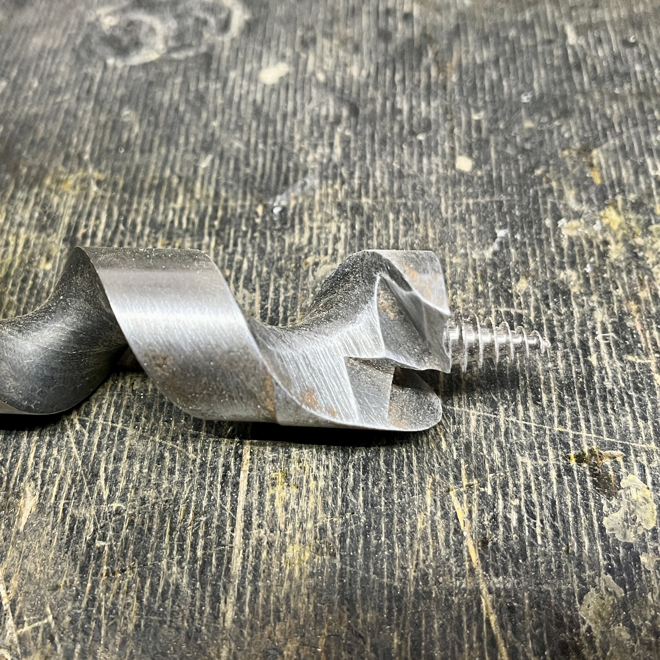

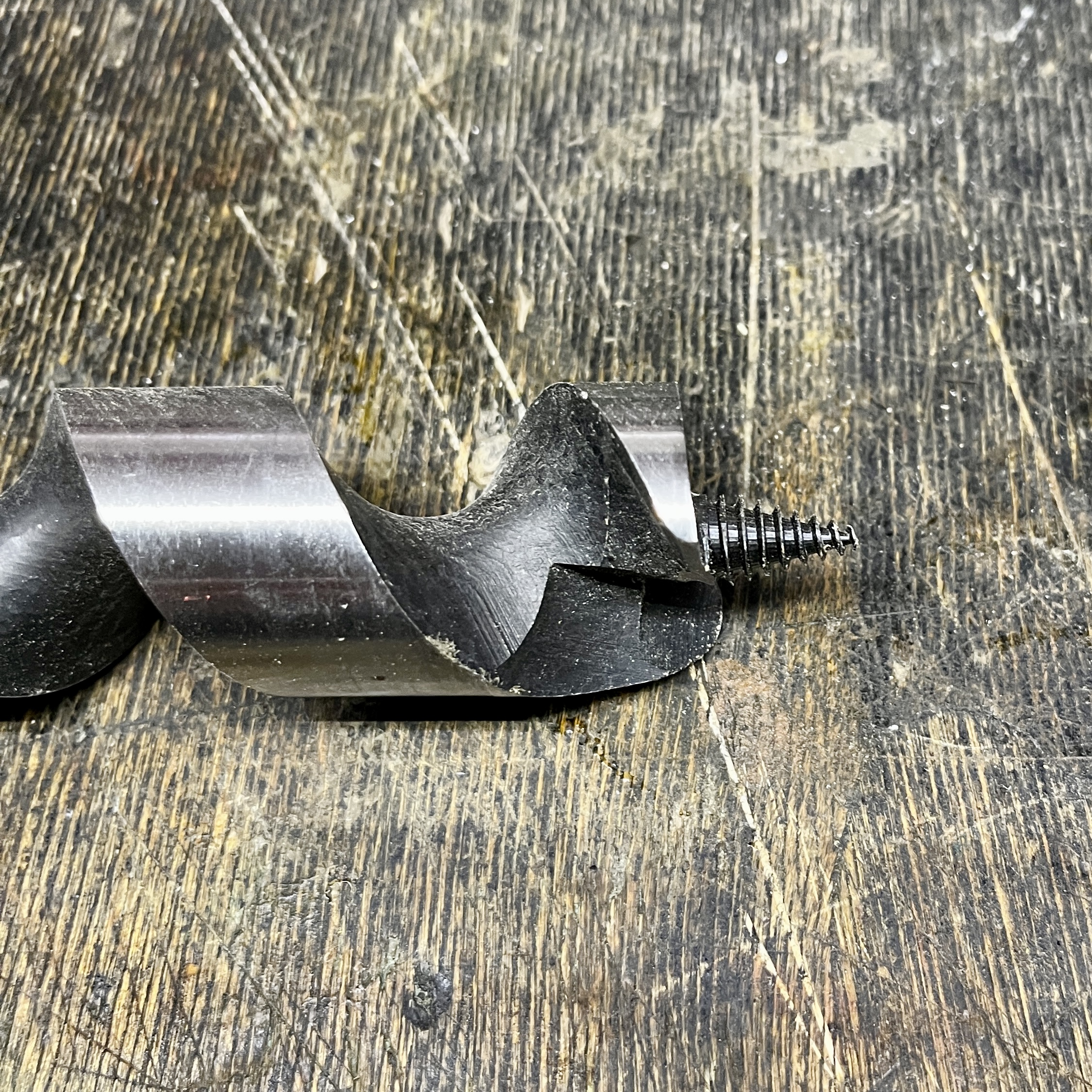

Никогда не вникал, почитал и обнаружил отличие в геометрии своих projahn на 22 и 30 IMG_1307IMG_1303
