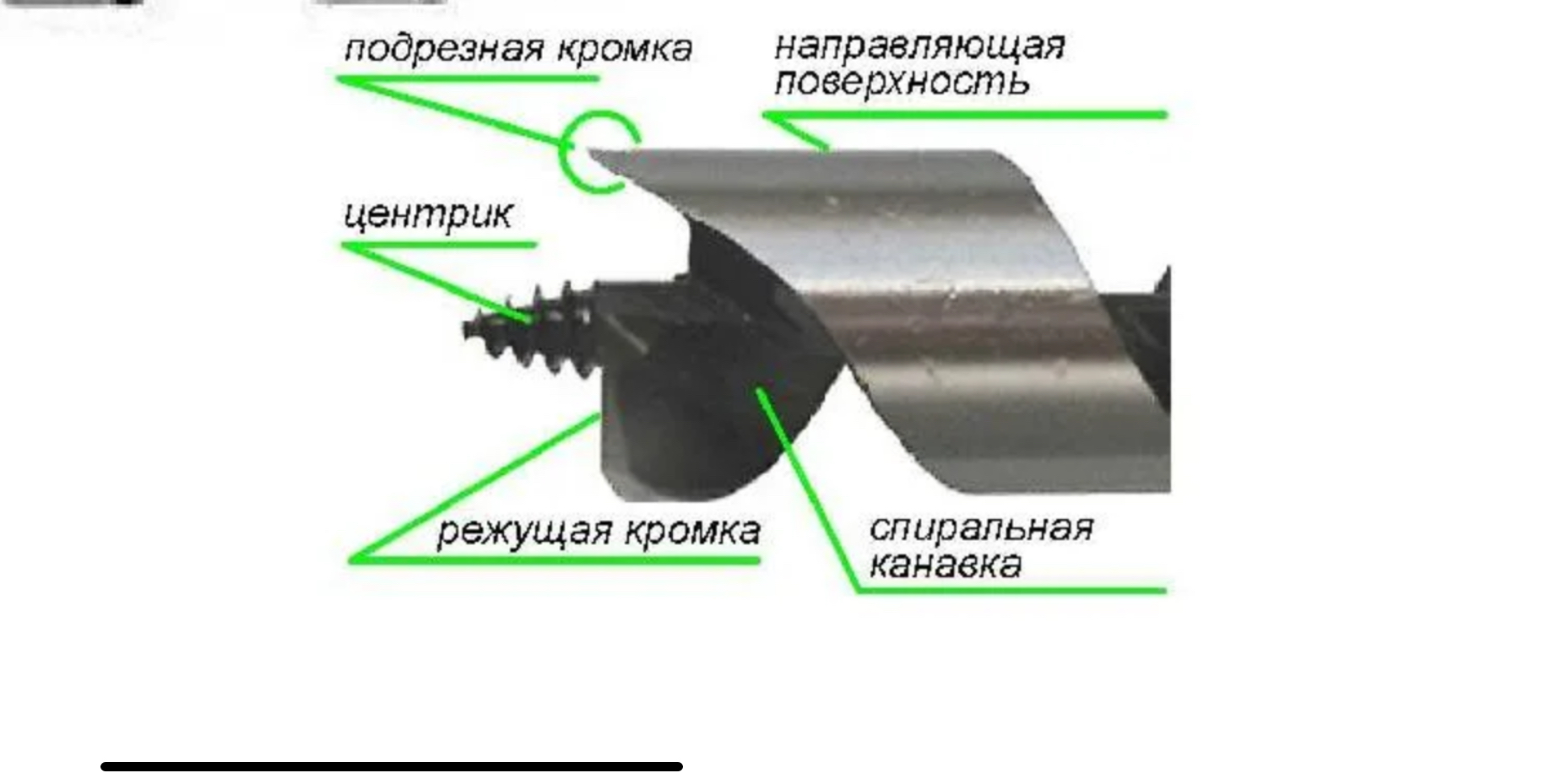

MADONNA написал 12.03.2025 в 21:17
А вот если нет заднего - то какой бы не был передний
В свёрлах левиса нет понятия задний-передний угол - процесс съёма материала похож на строгание рубанком. Главное в этих свёрлах это подрезной шип - именно он формирует отверстие. Средний угол резания равен углу установки ножа на фуговальном рубанке в диапазоне 40-45 градусов.

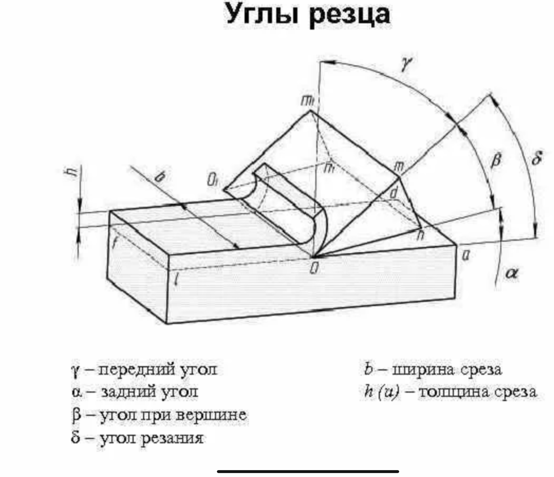

sereza написал 12.03.2025 в 23:31
В свёрлах левиса нет понятия задний-передний угол - процесс съёма материала похож на строгание .....
Отчасти ты прав - в данном сверле задний угол есть (он есть у любого режущего инструмента, но его роль ограничена, упором является подрезная кромка (как на рубанке - подошва) . Сам процесс резания предполагает что есть углы - и что бы дальше нам на одном языке говорить - предлагаю придерживаться этой терминологии: IMG_2068IMG_2069

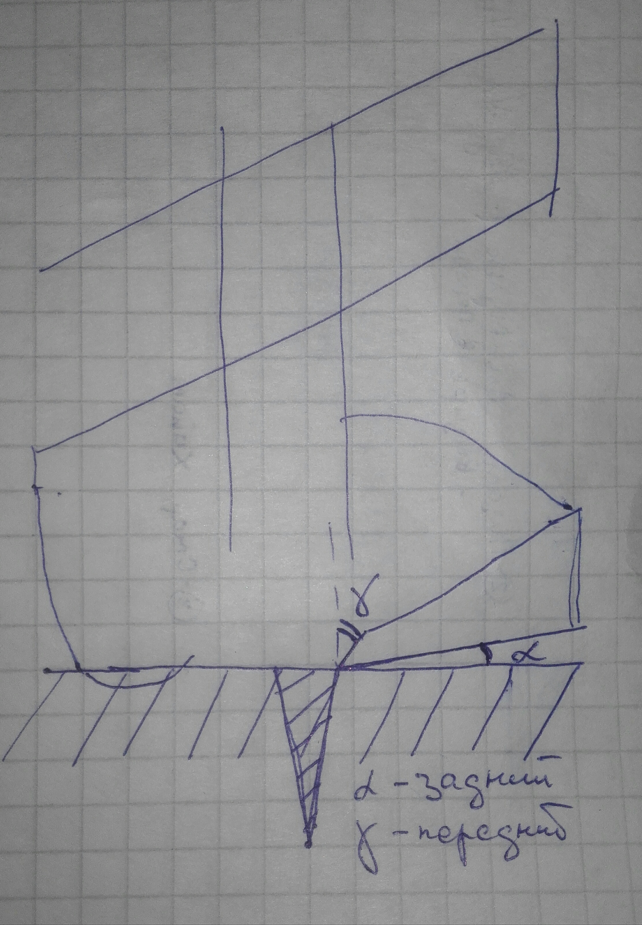

MADONNA написал 13.03.2025 в 04:15
Судя по вашему рисунку, я на своих такую ерунду нарисовал, а вы меня не поправили. . Когда вы писали про передний и задний углы, вы имели в виду это (см рис)?

Poherman,  Да, все так. Наверное просто сразу не поняли друг друга.
