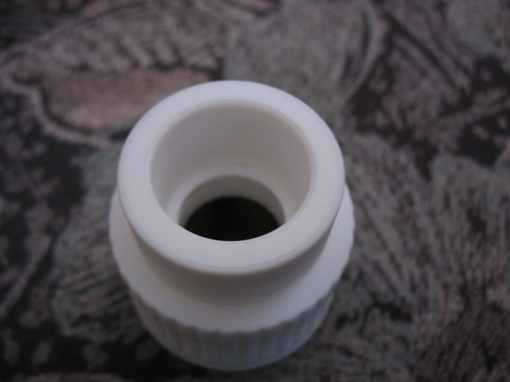

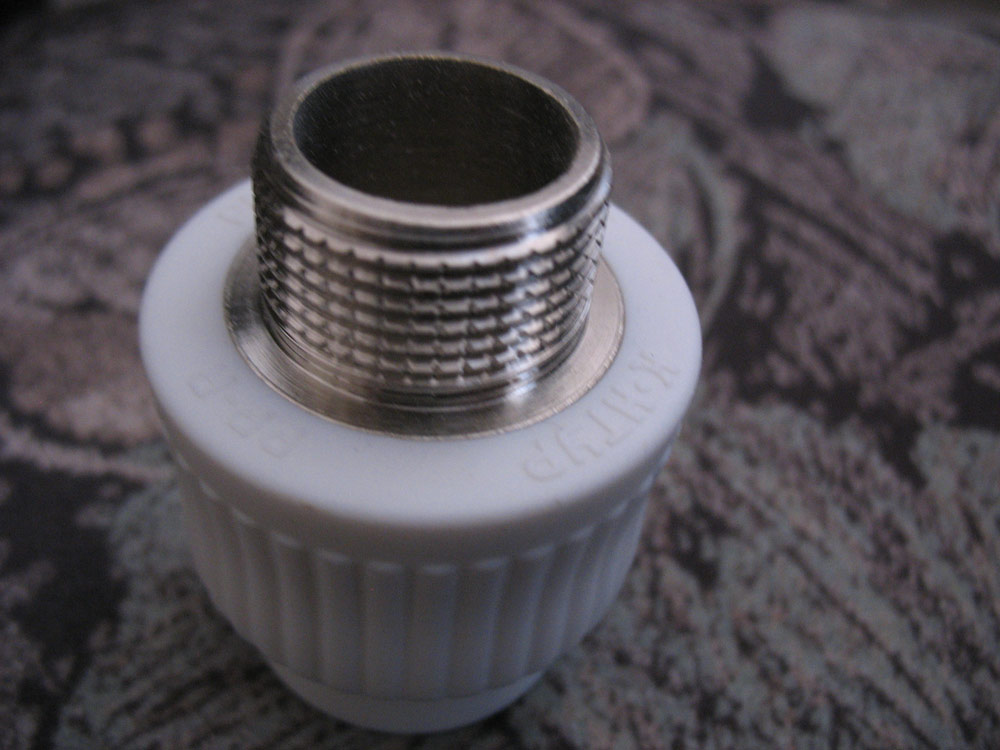

а разве такие пластиковые муфты "Контур" и трубы не расчитаны на отопление? В специализированном магазине продавали как для водяного отопления и не самого плохого качества.
Теплоноситель сейчас 96градусов.
Раньше стоял чугун, давление высокое давать не могут, т.к. есть жильцы еще с чугуном.

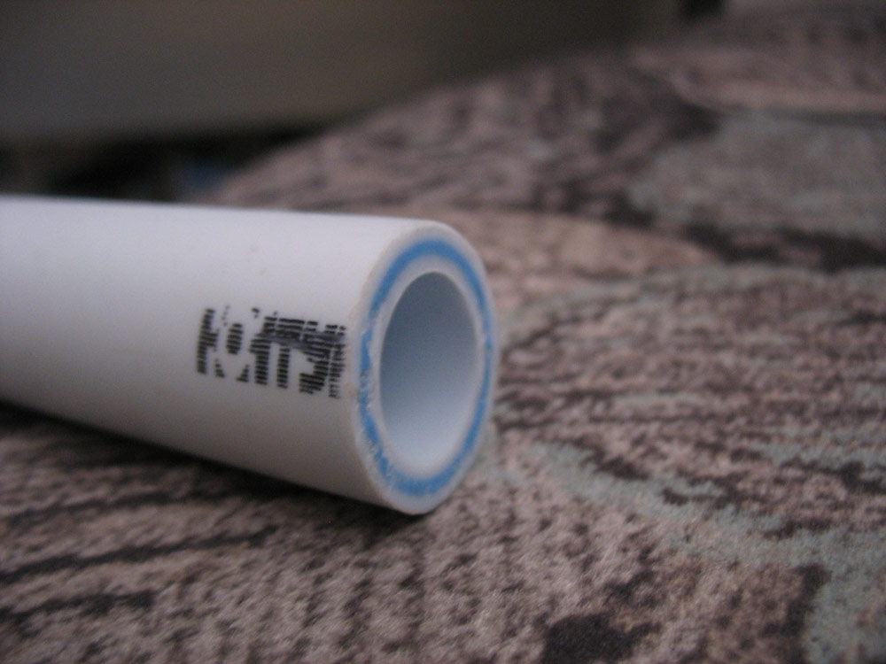

Обрезок армированной фальгой ПП перемычки в стояке для фото среза не нашел.
Сделал фото муфт, которые у меня стоят и фото полипропилена с синей прослойкой, которая стоит на разводке.

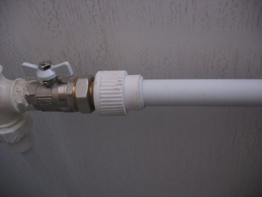

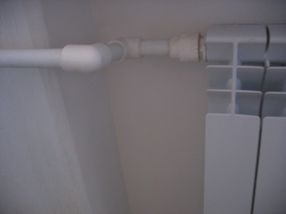

ПП с синей прослойкой подключены от вентелей стояка до двух последовательных секций, загнанных в ниши, (две секции, в каждой нише утоплена 1 секция), крайняя правая секция - внизу заглушка, вверху кран маевского.
На подводке к радиаторам используются уголки ПП под 90гр., а не по 45гр как, вероятно, было бы лучше.
На верхней трубе перед второй секцией ручной регулятор.
Морозы -25 показали, что при горячей воде в трубах тепла в комнате хватает.
Сечение перемычки при замене на сталь сохранять нужно?
Подскажите, какую конструкцию стальной перемычки можно использовать, чтобы врезать ее в стояк в установленные тройники с вентилями (с фото стояка в первом посте), да еще чтобы меньше стыков было в самой перемычке.
Или напрашивается схема как на этой фотке, с уголками и тройниками? Не хотелось бы переделывать :( и стояк и разводку всю заново.

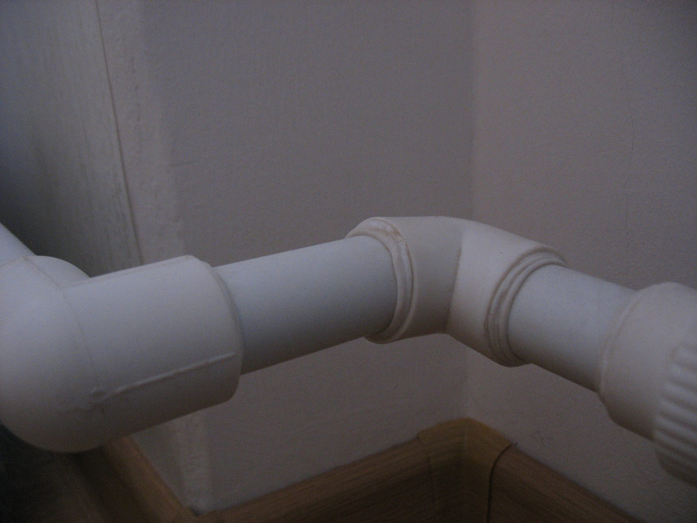

Переделывать разводку еще будут в местах криворуких стыковок ПП труб и уголков (из-за нарушения соосности при пайке в узлах ПП труба/ ПП уголок. см.фото)

пропилен максимум 95 градусов держит. о чем на трубе накорябано. а переделывать нужно все на метал в вашем случае.. про отводы в 45 градусов, это глупости...

синяя прослойка-стекловолокно.. получше чем фольгированные, только тем что их чистить не надо и держаться они по лучше при спайка..как мне показалось.

переделывать будем. остается узнать конструкцию, чтобы проверять мастеров.
Какие эти мастера бывают я уже знаю по трем вызовам за год-два из разных мест на разные пустяковые сантех услуги:) капец какой-то.
стальные трубы под утопленные в ниши радиаторы гнут удаленно? можно избежать гибки в квартире?

))))))))))))))))) гдето даж в магазине видел готовые кроколыги, а вообще, уважающая себя организация(ну или шабашники) имеет трубогиб, который облегчает работу слесаря..и нервы хозяив, когда по новым оббоям и паркету в кирзавых сапогах и с ацетиленовой гарелкой на перевес)))))

pochtimaster написал : Или напрашивается схема как на этой фотке, с уголками и тройниками?
При условии исполнения сталью- единственно правильный вариант.

Есть готовые отводы и углы, только приварить
