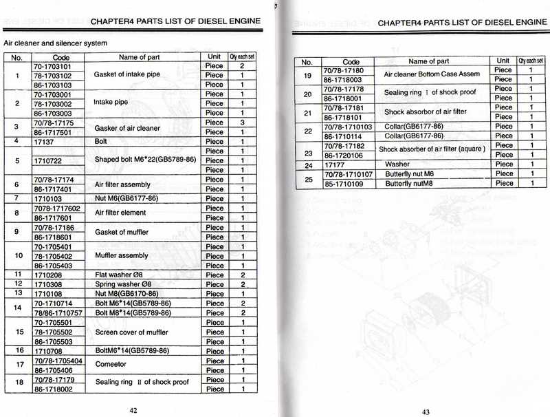

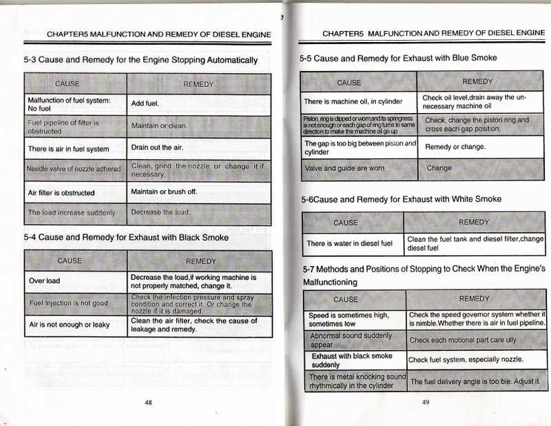

Уважаемый saval прислал отсканированный мануал с детализацией узлов китайского дизеля на английском с рисунками. Выкладываю его:
Страницы 1-13
