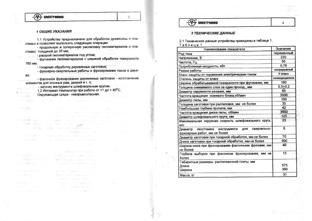

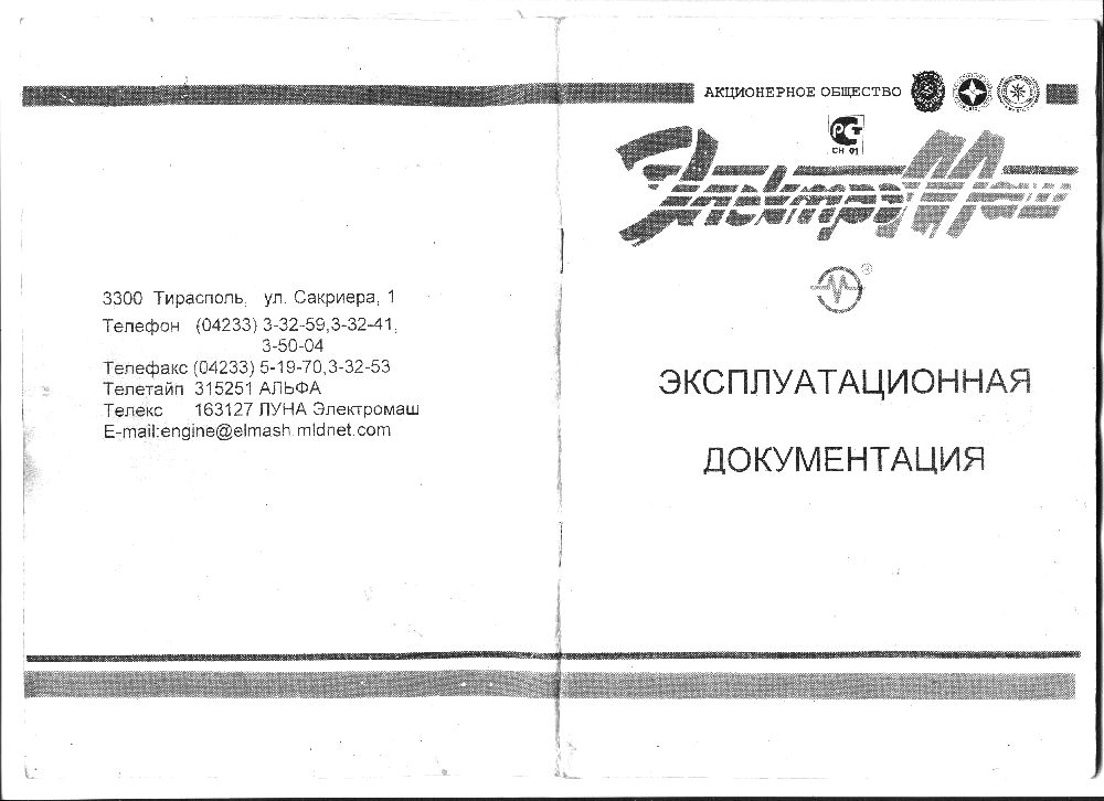

Огромное спасибо SERGUN! Выкладываю инструкцию (эксплуатационную документацию), присланную им: Страницы 1-8

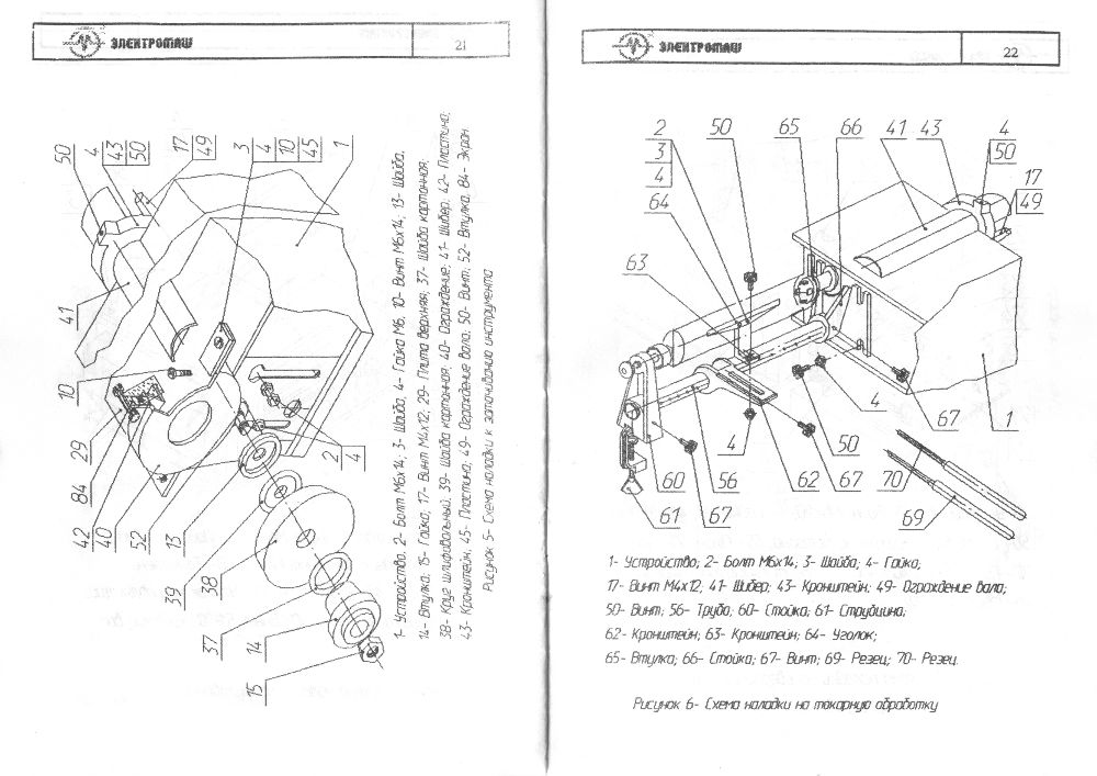

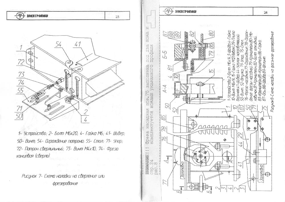

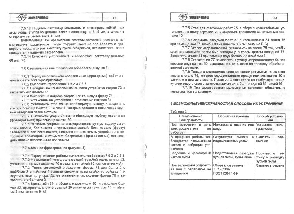

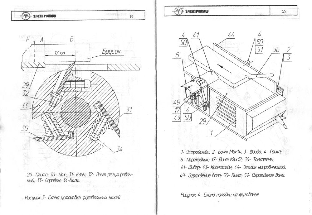

Страницы 9-15

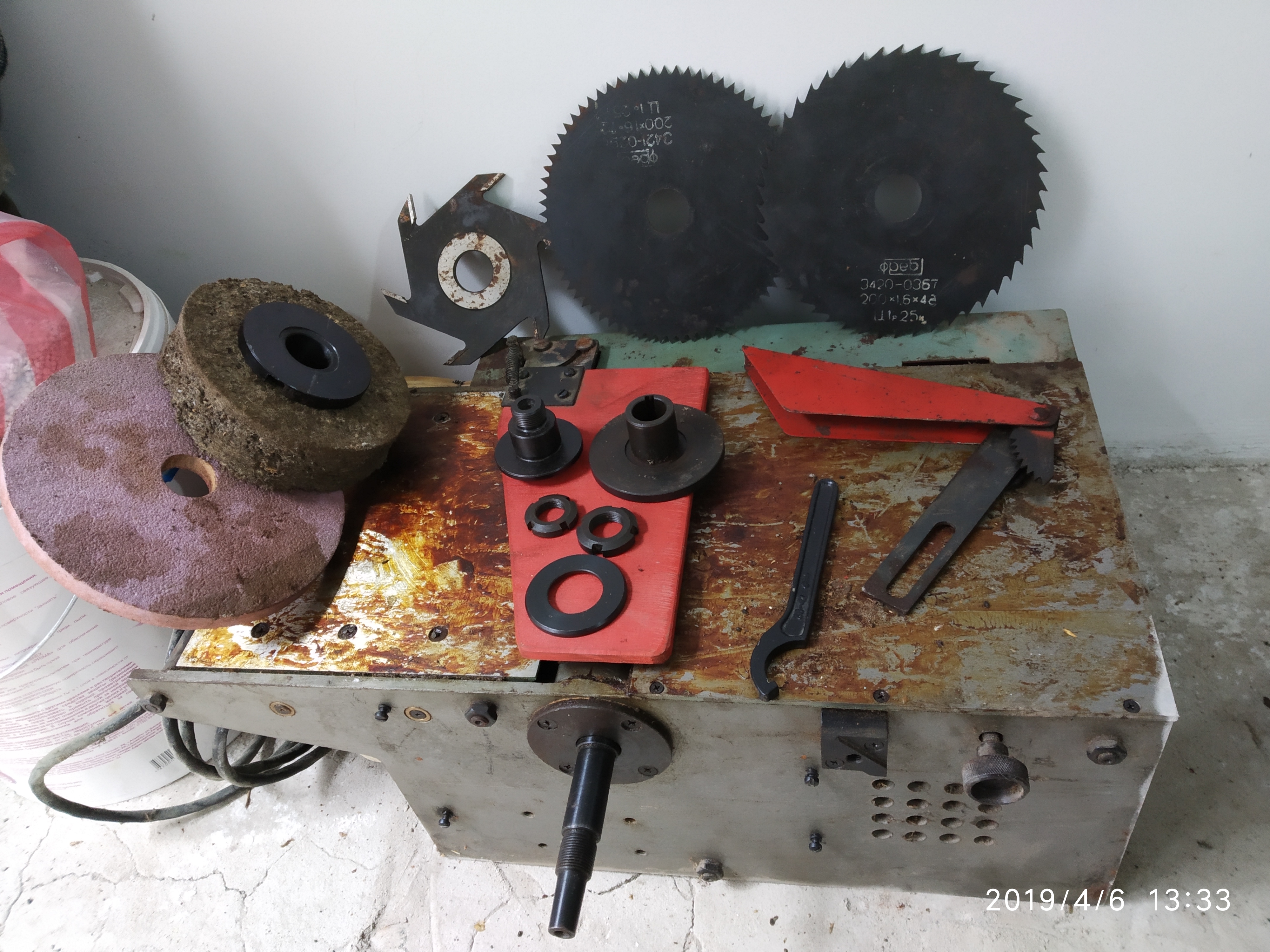

Товарищи, что за станок? Ни бирки, ни наклейки, ни намека ни на станке, ни на ящике. Не могу разобраться с переходниками-насадками. В безбрежном инете есть похожие УБДН и ИЭ-06А, но чуть другие. По "глубочайшему доступному мне анализу" чего-то не хватает в части зажимов, заказывать токарям не хочется, если есть паспорт у кого и инструкция буду признателен. Станок конца 1980-х.
