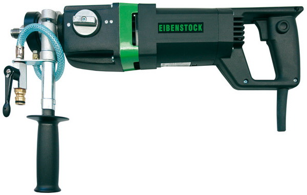

Suever написал : ....может Вам не перфоратор нужен,а спец причиндал...
а ничего! кЛясивый! но дрель для сверления алмазными коронками не рассматриваю - это выше бюджета для перфоратора SDS+.
