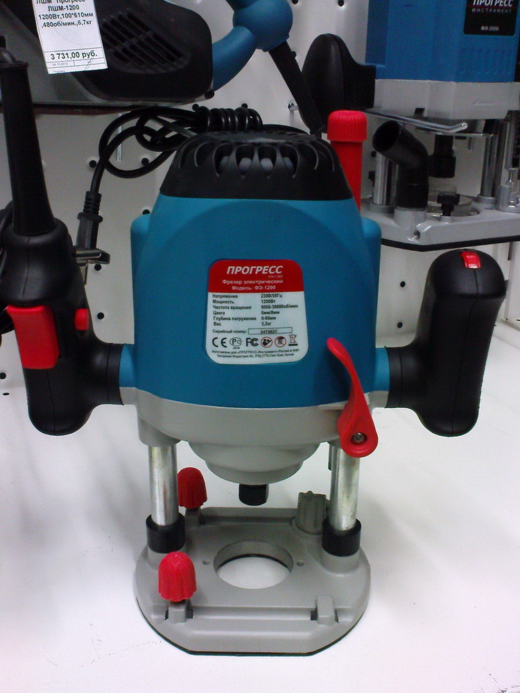

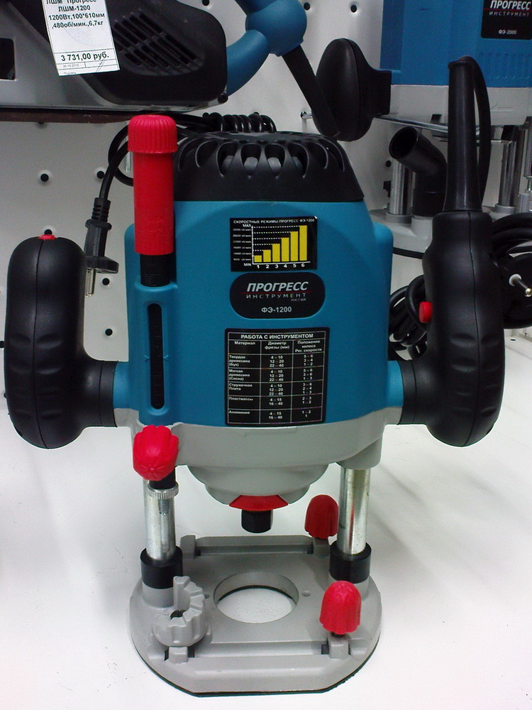

Сразу скажу: форум читаю давно, за прогрессосрачем с удовольствием наблюдал. По сабжу. Понравилось:
  1. Аккуратно сделан (пластик без облоя, металл окрашен);
  2. Легко ходит по стойкам, люфт небольшой;
  3. Резиновый кабель;
  4. Не тяжелый, удобно держать;
  5. Цена 2620 ру. Не понравилось:

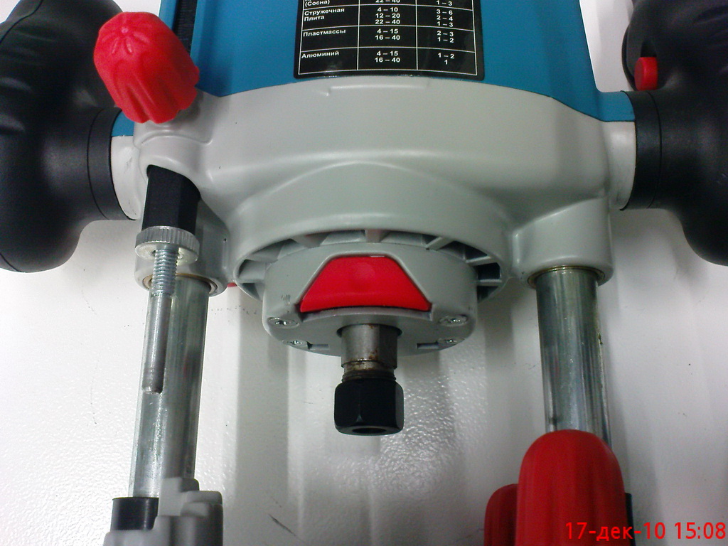

  6. Регулятор глубины. О точности говорить вообще не приходится, шкалы - так, для красоты. Болтается.
  7. Револьверный упор люфтит, при нажиме прогибается вниз на ~1 мм. Хотя вращается с четкими щелчками.

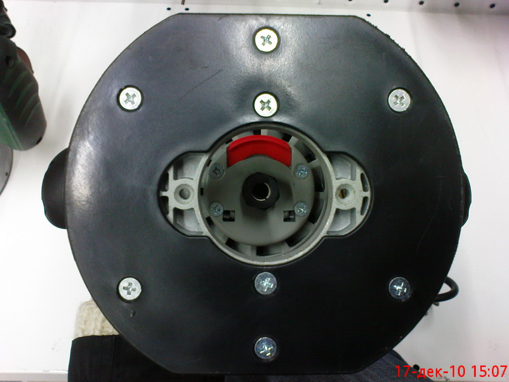

  8. Подошва на вид корявая, хотя стоит вроде бы ровно.
  9. Параллельный упор штампованный, металл ~3 мм толщиной, имеет пластиковую накладку. Фиксация оставляет желать лучшего. По первому впечатлению: сделан лучше, чем например Skil 1830, где-то на уровне ИС-а. Предлагаю обсудить годность девайса.

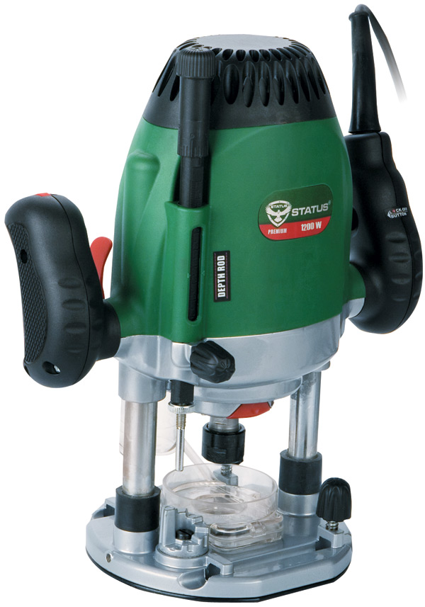

Из той же бочки: Status RH1200.

Судя по фоткам - сделано аккуратно. Каковы в комплекте принадлежности: пылесборники, может копиры или еще чего? У нас если бы был выбор - взял бы наверно энтот прогресс за такую денюжку, а так приходится фиолентовским фестулом :)))

middleman написал : Судя по фоткам - сделано аккуратно. Каковы в комплекте принадлежности: пылесборники, может копиры или еще чего?
Status воочию не видел, а у прогресса в комплекте точно есть патрубок пылеотсоса и параллельный упор. Ну, щеточки еще - куда без них!
