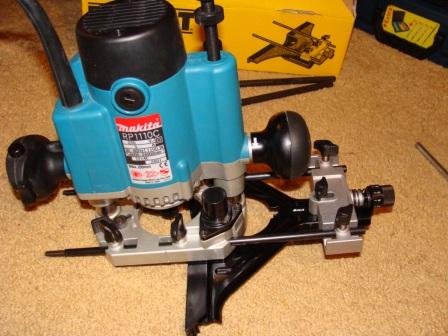

Уважаемые форумчане, может кто знает подойдет ли к фрезеру Makita RP 1110C параллельный упор от фрезеров Bosch (которые с точной регулировкой). Диаметр направляющих стержней вроде тот же, а вот расстояние между ними помоему разные. Спрашиваю, потому что в магазине отказались померять, хотел поругаться, потом плюнул.

Спасибо за совет, промерил упор- бошевский наверное не подойдет, вроде бы у него 10 мм диаметр, но может ошибаюсь? У Макиты диаметр направляющих стержней 8 мм, расстояние 85 мм. Может правда деволтовский такой? Если кто сможет промерить буду очень благодарен. Уж очень топорный и неудобный макитовский, такое впечатление будто фрезер делали на одном заводе, а упор на другом.

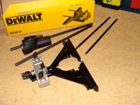

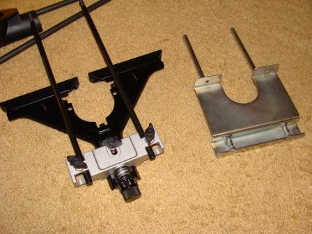

Так получается что я создавал эту тему, наверное моим сообщением она наверное и закончится. Надеюсь данная информация будет полезна владельцам макитовского фрезера.Сегодня получил заказ- параллельный упор De Walt DE 6913. Подошел идеально, фото прилагаю

Да, такой же на DW 621. Хорошо что подошел.
