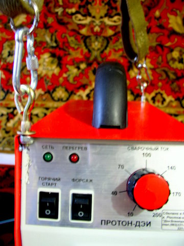

morgmail написал : Приделал на него ремень от АК47. Просверлил по краям два отверстия на 5,(технология уже отработана) зацепил два маленьких карабинчика, купленных в зоомагазине
Сегодня немного усовершенствовал крепление ремня. Купил два анкера на 6мм. меньше не было, лишние отпилил, на крышке нарезал резьбу на 6, чтоб крепче держался, снизу затянул гаечкой. Теперь цеплять карабин стало проще и быстрей. Выкладываю наглядное пособие, мож кому пригодится.

Отличное решение. Просто, надежно, красиво и, главное, доступно каждому.
