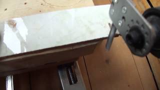

Плиточник Ка, фото самого адаптера не нашёл, есть видео. На этом видно конструкцию:
multi tool + jig saw carbide blade,
а на этом - врезка в поверхность плитки:
multi tool + jigsaw carbide blade 4
Мультирезак держал одной рукой, т.к. во второй была камера. Швы межплиточные этой же "приспособой" с карбидной пилкой от лобзика выбирал. Удобно тем, что пилки тонкие.

Один написал : Pawell, вот смутили Вы меня. В чём заключается невозможность? Вибрации режущего диска, могущие привести к сколам глазированной поверхности? Или я, всё-таки, не о той операции думаю...
Вопрос был про шлифовку( я предпологаю что шлифподошвой). А диском с напылением не пробовал, но думаю что не вариант - будут сколы.

Pawell написал : Вопрос был про шлифовку( я предпологаю что шлифподошвой). А диском с напылением не пробовал, но думаю что не вариант - будут сколы.
Если обрабатывать вдоль кромки, сколов точно не будет. Да и поперек вряд ли, есль абразивность мелкая. У алмазных - мелкая.
