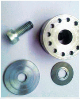

Порыскал на тему адаптеров. И вот нашёл нечто (и 50 фунтов, аднака!): адаптер для установки на Bosch GOP300 файновских расходников. Но этажерка:

n-p-n написал : И вот нашёл
..таких,как на пр.фото,в правой верх.части,у меня штук сорок....:)

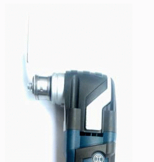

Uncle_James написал : На быстросъем одевается нахлобучка с винтовым зажимом, все вместе интересно 10 мм или длиннее?
Alex___dr написал : ИМХО не меньше...
5,4 мм от площадки патрона до верхней части усов зажима. 1 мм под пилку. В общей сложности можно сделать в 15-20 мм переходник.

helmutivan написал : у меня штук сорок
думаю, не разглядели, фотка плохая. Там бочонок, в его дне - дырка по центру (за неё зажимает цанговый зажим (скорее разжим ;)) GOP300), и по периферии посадочные отверстия а-ля Бош (OIS) А в верхней части бочонка гайка и гнездо под посадку для ММ. Правда, непонятно, ести ли там рельефная звезда Файн, или просто крепко зажимается за счёт трения.

...всё проще...:)
n-p-n написал : Там бочонок
helmutivan написал : на пр.фото,в правой верх.части
... я только об одной составляющей:).... :
