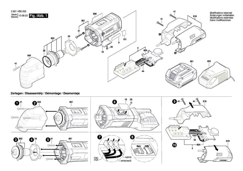

Vadim63,
Спасибо,за схемы! Похоже что "вилка",она-же "клешня",в общем фиговина,которая на шпиндель напрессована,для предания ему колебательных движений:cool: такая-же,как и на ГОП 10,8.(сравнить-бы живьем:confused:) При этом конструкция редуктора отличается-нету второго подшипника,также как и на Маките,и Деволте. После всех этих разборок (жаль что Бош не "разобрался"),как-то боязно ставить большущие и длинные полотна на эти мультики. Представляю,какая при этом нагрузка ложится на "вилку" (поперечное сечение которой оставляет желать лучшего),и на опорный подшипник редуктора. Последний на моей Маките уже подходит к концу. Да,она изрядно поработала,но все-же....

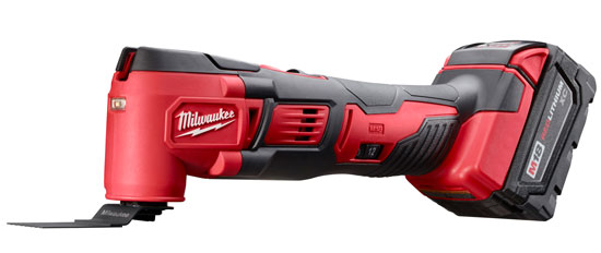

:) Надо еще до счастливых владельцев Milwaukee M18 2626 достучаться. Как у них с конструктивом.

Надо еще до счастливых владельцев Milwaukee M18 2626 Нажмите на изображение для увеличения. Название: Milwaukee-M18-Oscillating-Multi-Tool-2626.jpg Просмотров: 0 Размер: 22.2 Кб ID: 467654достучаться. Как у них с конструктивом.
Все у них одинаково +-:) http://webservice.ttigroup.eu/partListPrinter/index.jsp?serident=4000427235&matident=4933427180
01.01.2014 в 22:03:31
Vadim63 написал : Все у них одинаково +-
Скорее всего:confused:. Пока Девалт внушает больше всего доверия (если не смотреть на Файн). Но это пока только визуальные впечатления,только время покажет. Может быть еще кто-нибудь Боша с Милкой разберет...

01.01.2014 в 22:18:49
Vadim63, спасибо! Редуктор у них с сетевым получается одинаковый (и где Вы все это берете:a?). В живую-бы глянуть...

Sam-Samych написал : Vadim63, спасибо! Редуктор у них с сетевым получается одинаковый (и где Вы все это берете:a?). В живую-бы глянуть...
У всех нормальных производителей схемы инструмента есть на сайте. У Боша здесь Остается ввести номер инструмента или его имя...

Vadim63 написал : Все у них одинаково +- http://webservice.ttigroup.eu/partLi...ent=4933427180
..Вадим,это взрыв на 10 вольтовик,а на 18 нету?? Там вроде бошка по-бошкавитее ,если по картинке судить... а может из-за запора так кажется

SerShe написал : У всех нормальных производителей схемы инструмента есть на сайте.
Да я знаю,но почему-то Бошевские схемы не открываются у меня...Ни по артикулу,ни по названию инструмента. Может быть делаю что-то не так:confused: Но,схемы-схемами,а своими глазами увидеть необходимо. Завтра может быть получится Милку 10,8 расковырять:)
