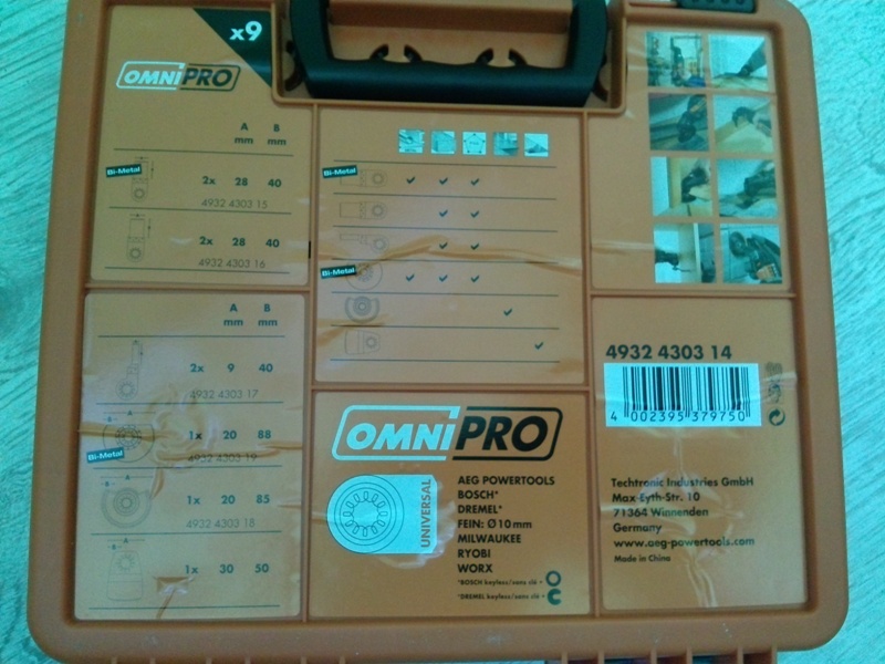

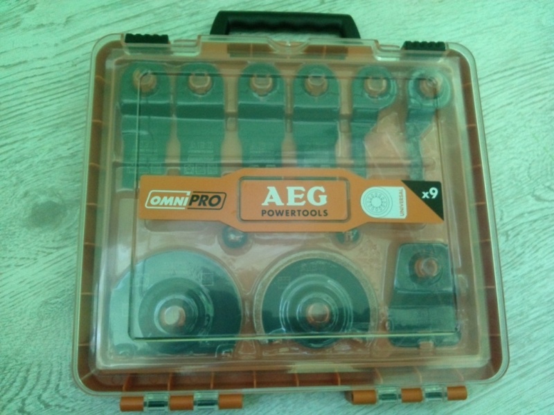

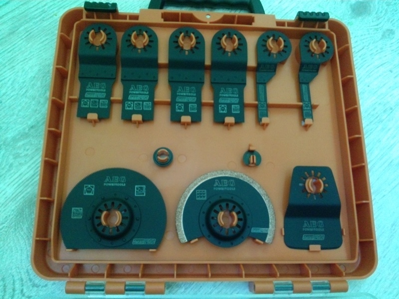

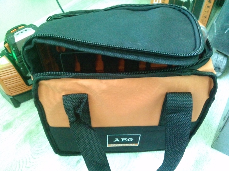

У AEG появился неплохой набор с этими пилками 9 пилок за 1700 руб
Из них 2 прямых биметал . Остальные понятно из фоток
С размерами футляра AEG чего то намудрили
Коробка с пилками не лезет в мягкий футляр от Omni 18C, что сильно удивляет .

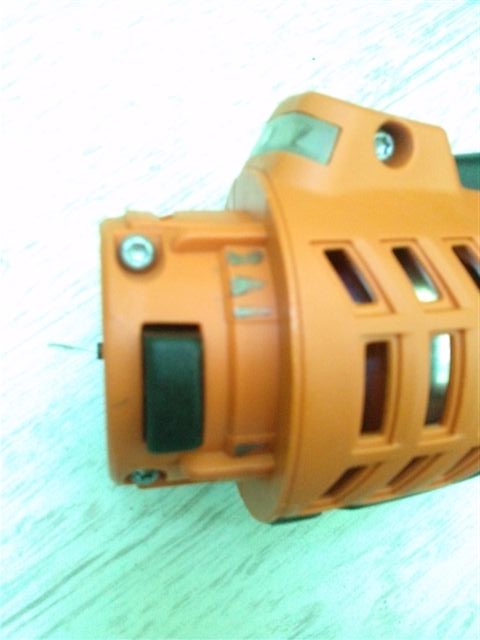

alex_k
alex_k
Сообщений: 9182
20.05.2014 в 12:45:22

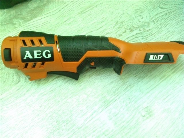

Новости по AEG

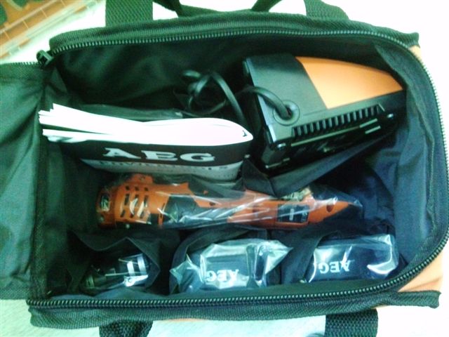

18 вольтовая версия Omni Pro
Поставляется в мягкой сумке .
Дно жесткое внутри карманы
Из особенностей конструкции привода

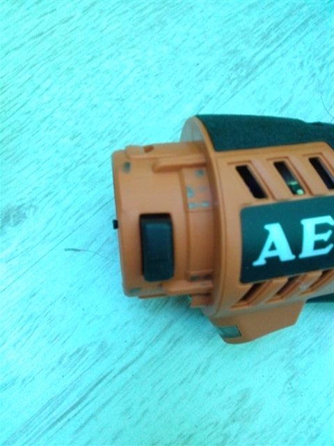

Отдельная кнопка для подсветки . Рядом переключатель вращения влево вправо
Это актуально для насадок угловой шуруповерт , ударный шуруповерт и .т.п
Клавиша включения, она же регулировка скорости

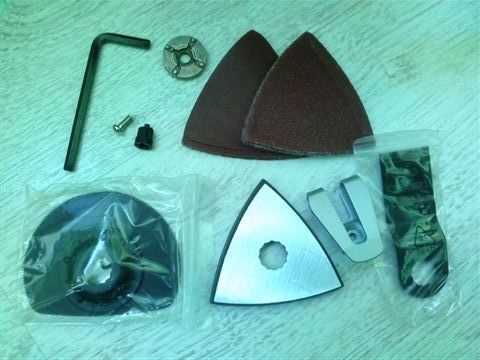

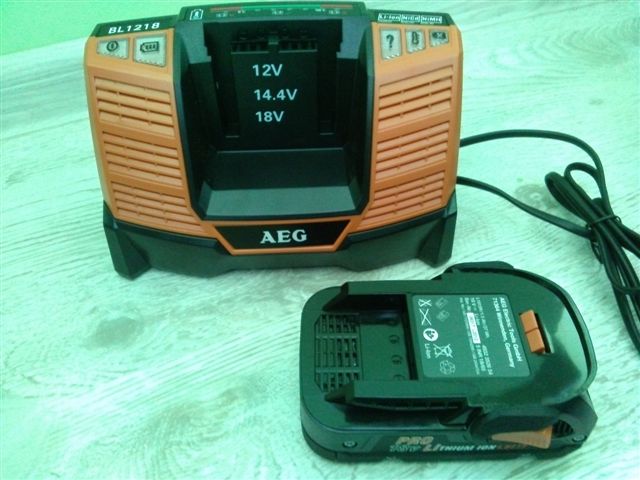

В комплекте идут две пилки и шлифовальная платстина 80*80 с посадкой многогранник. Два аккумулятора 18 В 1,5 а.ч. и зарядка

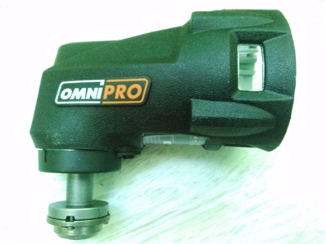

Насадка виброрезак устанавливается на привод на двух защелках кнопках.
Фиксация плотная , никакого шевеления нет . Правда насколько быстро будет изнашиваться материал пока непонятно
На фото привода видны следы после ненскольких установок насадки виброрезака
В целом первое впечатление от инструмента приятное. Хорошее покрытие корпуса , удобный хват . Вибрация на руки не давит
Регулировка скорости клавишей показалась даже удобней
Зарезаться в материал можно на самой маленькой скорости ,а потом можно прибавить оборотов
Правда держать долго половину колебаний например не сильно удобно . Хотя наверно привыкну быстро.

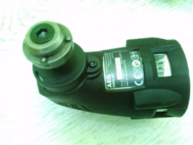

alex_k
alex_k
Сообщений: 9182
20.05.2014 в 12:54:11
Фото посадочного места привода
и крепление пилок
Игорь Вик-ч
Игорь Вик-ч
Регистрация: 20.01.2014
Мытищи
Сообщений: 765
20.05.2014 в 13:40:27
alex_k, ну вообще то и раньше было так то, с креплением. а развесовка, с этой блямбой 18 V нормальная? мне, так и 12V удобна была, входила "западлицо" касаемо сумки, то вместо "родной" от AEG, купил вот это: http://xwatt.ru/toughbuilt_tb-oc-01012a-p-14853.html весь комплект влез. там карманы внутри, все насадки, кроме лобзика в них стоймя входят. очень удобно.
