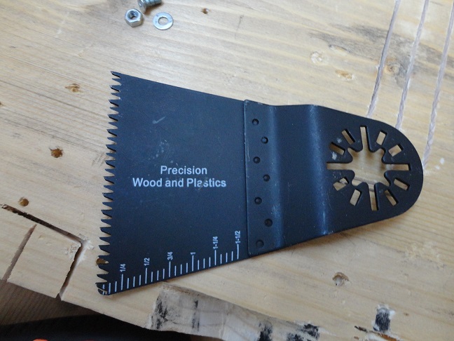

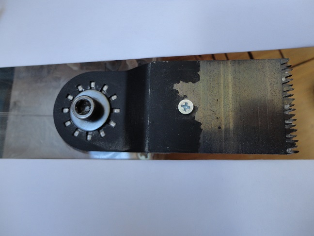

Камрады, озадачился я вот чем. Недавно пересматривал видео про пилки Cunex от Mafell. Сам такими не пилил, насколько они эффективны не знаю, но сама идея интересна и... применима для мультирезаков, по крайней мере с таким типом крепления пилок, как у GOP 250. Вот как это может выглядеть. Берём две пилки (для твердого дерева и для точного распила по дереву/пластику) и "совмещаем":
Получаем жесткую пилку, которую всегда можно разобрать на составляющие. По ощущениям, контролировать поведение пилки, сдвоенной таким образом, проще, - вибраций на пилке меньше. "Эффект бабочки" на нешироких пилках, конечно, и так мал. На сдвоенной - отсутствует вовсе. Да, нагрузка на инструмент возрастает, пропил шире, а в глубине пропила есть потери - за счёт соединительного винта. Хотелось бы опробовать сдвоенный вариант на такой: , но она у меня одна. Вот такая идея. Может и не совсем уж бесполезная.:confused: Не знаю, может кто апробирует на разнозубых пилках в различных сочетаниях.

Один написал : Камрады, озадачился я вот чем. Недавно пересматривал видео про пилки Cunex от Mafell. Сам такими не пилил, насколько они эффективны не знаю, но сама идея интересна и... применима для мультирезаков, по крайней мере с таким типом крепления пилок, как у GOP 250.
А смысл в чем, Игорь? Они и по отдельности пилят нормально. :confused:
