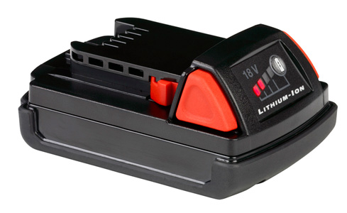

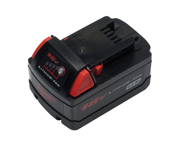

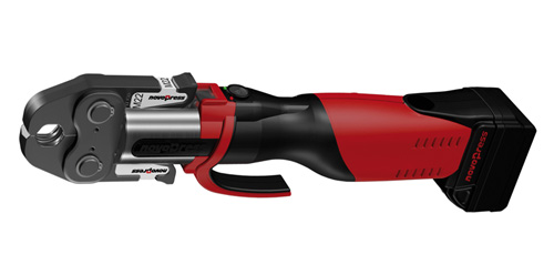

ДОКА написал : Я его щупал на Акватерме,очень Скил напоминает
да нее не походит, у него батареи на опресовщиках от Milwaukee :) http://www.brinko.de/index.php?kat=16&sub=251&l=ru
Точно!И я вспомнил...в прошлом году в Крокусе.Этот аккумуляторный и другие пресс-клещи выглядели прилично,а ручной и еще какой-то инструмент полное гумно...:)Только вот бумажку/какую они мне дали /потерял что-ли...:oА акки...точно...как у Милки.

ломастер написал : да нее не походит, у него батареи на опресовщиках от Milwaukee
В смысле?

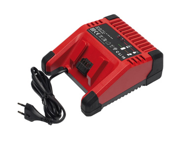

ДОКА написал : В смысле?
смысл прямой, батареи и зу Milwaukee 18V

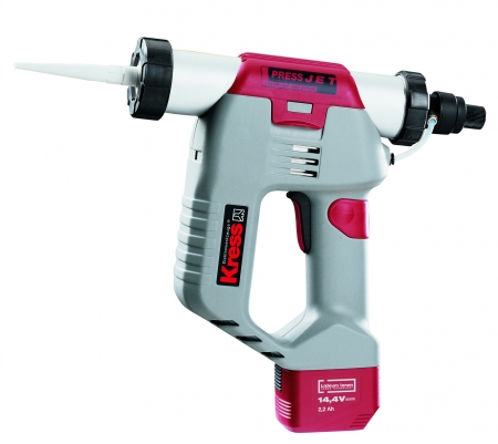

М-да,немного здесь юзеров подобной экзотики:) А технические консультанты по Крессу есть на форуме? Тём Тёмыч уже не дружит с Крессом:) Может кто видел живьем на витрине это чудо техники?Пощупать бы... На рынке круглые глаза делают.

Да,времени прилично прошло,и не заметил как-то... В общем,остановился я на Крессе.Понравился оригинальный пневматический принцип,хорошая развесовка,небольшой вес и габариты. Смущала только очень скудная информация по нему и невозможность по-щупать вживую. Мне бы подошла и старая модель с кадмием,но ее видимо уже сняли с производства и пришлось заказывать новую,литиевую,что тоже неплохо,т.к. это не шуруповерт и возможность заряжать аккумы в любой момент весьма кстати. В руке лежит хорошо,но спасают длинные пальцы,иначе рукоятка толстовата бы показалась(это видимо фишка Кресса). Действительно легкий!Особенно на фоне старого Ryobi...Не клюет носом,картридж находится прямо над кистью и нет зубчатой рейки,что делает его очень компактным. Больше всего меня смущал алгоритм работы,но я догадывался,что после отпускания кнопки,воздух должен стравливаться. На практике все так и оказалось,по поразила производительность компрессора(для набора давления нужно максимум 2-3 сек) и точность регулировки расхода герметика. Особенно порадовало в бесконтактном способе выдавливания отсутствие постоянно измазанного в герметике или клее поршня,который приходилось постоянно чистить. Производительность просто огромная:тубу можно наверно секунд за 20 выдавить! Минус наверно один-огромный кейс,даже больше,чем у максовского перфа... Да,там есть место для минимум 3-4 туб герметика,дополнительной оснастки для 600-ых туб,но мне такая унификация не очень понравилась. Резюме:достойный аппарат,очень доволен покупкой!:)

ДОКА написал : достойный аппарат,очень доволен покупкой!
и я, и я хочу! Есть вопросы:
  • правильно ли я понял, что туба под 600мл колбасы тоже в комплекте есть? (в описании написано что "Тубы объемом 400 мл и 600 мл поставляются в качестве оснастки" т.е. получается что надо приобретать отдельно?)
  • какие герметики применяли? Вернее, случаем PU-40 (относительно вязкий) на нем применяли?
  • когда отпускаешь кнопку из носика "сопля" не выдавливается? :)
  • какая модель,144 KAP?
  • где покупали?
p.s. кстати вот эти пистолеты: http://triadaimpex.ru/magazin?mode=folder&folder_id=1129136 к ним, я так понимаю нужна еще подача сжатого воздуха?

[QUOTE=Romariok;2746811]> и я, и я хочу! Есть вопросы:
Пневмопистолет KRESS 144 KAP комплектуется тубой 310мл для стандартных картриджей герметиков и клеев. Для так называемых "колбасок" (или пакетов) необходимо приобретать дополнительно поставляемые тубы SR 400 (400 мл) или SR 600 (600 мл). Смена тубы предельно проста и занимает несколько секунд.
Это зависит от вязкости. Хотя отсечка давленния происходит мгновенно. При работе силиконовым герметиком такой проблемы нет.
