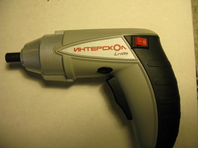

Может кому полезно будет - решил довести отвёрточку обратно до прародителя , тесезеть, в смысле подсветки. Предыдущее мытарство с кондёром оказалось скорее баловством, поэтому решил вернуться к истокам - поставить маленький выключатель. Алгоритм работы лампочки сейчас таков - при положении выключателя в положении " 0 " - подсветка работает абсолютно штатно , как и ранее , при нажатии на курок. При положении " I " - подсветка включена постоянно , только не работает в среднем положении переключателя направления вращения. Впринципе - самый правильный вариант. Точки подключения к схеме нашёл " методом научного тыка " , так как нет в наличии самой принципиальной схемы , но вроде всё работает нормально. Для тех, кому интересно - надо взять маломощный диодик типа КД 510А , КД 522Б или подобных малогабаритных , катодом подсоединить его к точке пайки минусового ( жёлтого толстого ) провода от аккумулятора к плате. А вот анод диода надо соединить через выключатель с точкой пайки тонкого жёлтого ( минусового ) провода от светодиода. Эта точка находится в самом углу печатной платы - там оба провода( жёлтый и красный ) от светодиода припаяны рядом . Если Serg даст принципиальную схемку печатной платы - можно будет проверить, правильно ли сработал "научный тык" или не совсем.:) Сам переключатель купил на рынке в Митино, у торгующих разными малогабаритными сетевыми переключателями . Этот примерно размером 15 х 10 х 15 мм.

chico63 написал :
ЗдОрово! Но ведь на месте выключателя, обычно лежит большой палец. Не мешает одно другому?

Ves написал : ЗдОрово! Но ведь на месте выключателя, обычно лежит большой палец. Не мешает одно другому?
Там только в этом месте есть свободное пространство внутри, куда можно засунуть кнопку.
Но самое интересное, что обычно у меня большой палец лежит не вдоль , как указательный с другой стороны , а примерно под 45 градусов вниз - поэтому кнопка практически не мешает.
Вы сами попробуйте прилепить на это место, например, кусочек пластилина и проверить - мешает или нет . Ну если вам мешает, можно попробовать ещё более миниатюрный микрик найти , и поставить его в другом месте. Может и не нужна вам фиксация кнопки ? Просто микрики-кнопки гораздо компактнее есть, чем выключатели. А напруга там всего 4 вольта и ток через светодиод примерно 10 ма всего.

2chico63 Молодец, тоже мысли появляются о включателе светодиода, брал у друга Штомер, очень удобно пользоваться как мини-фонариком. А если вместо штатного, сверхяркий светодиод вкрячить? Работаю отверткой не очень часто, но уже три раза заряжал, записываю- сколько циклов заряд/разряд продержится, если конечно аккум сам от времени не помрет, как на форуме про литий "пугают".

Mutru4 написал : если вместо штатного, сверхяркий светодиод вкрячить?
На этот счёт не знаю - нужна схема и параметры элементов. Там стоит что-то типа маломощного диодного моста и резистора на 100 ом для питания штатного светодиода. При переключении направления вращения ведь меняется полярность на движке, а , видимо, с него же и берётся напруга на лампу. Сверхъяркие обычно кушают значительно больше ток, так что не совсем ясно. Если только отдельно мутить запитку такого диода от непосредственно аккума через кнопку. Есть ли смысл ?

chico63 написал : Если только отдельно мутить запитку такого диода от непосредственно аккума через кнопку. Есть ли смысл ?
Иногда есть, когда освещения нет, фонарь налобный неожиданно сдох, или срочно под диваном дома что-нибудь найти, когда за фонарем лень идти. Или когда нужный шуруп упал и куда-то укатился в темном углу. Функция не супернужная, но иногда очень полезная.

Mutru4 написал : Функция не супернужная, но иногда очень полезная.
Да. Нужно яркий светодиод вкорячить и микропереключатель с курком объединить, у курка свободный ход позволяет .
