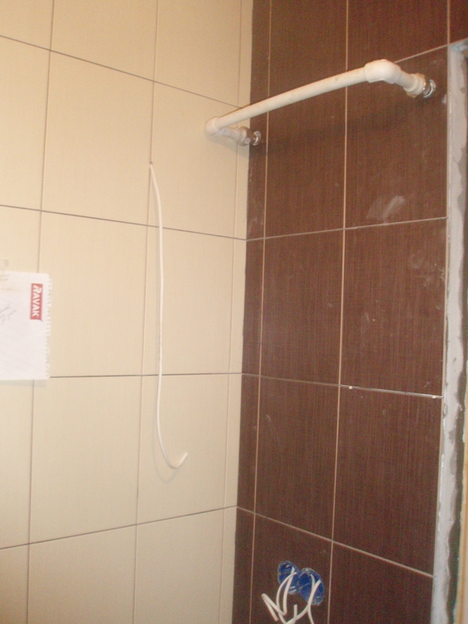

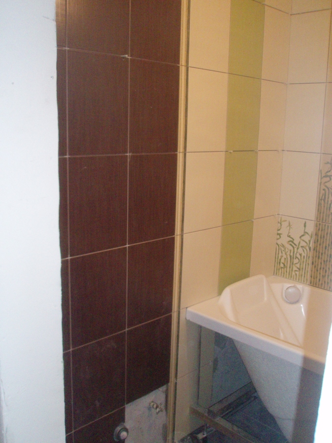

с такой не встречался,а вот синюю со светлой исполнял несколько раз,а в данный момент санузел бордовой со светлой выкладываю,проблем не наблюдается http://www.baumagazin.ru/catalog/opoczno/herkulanum/

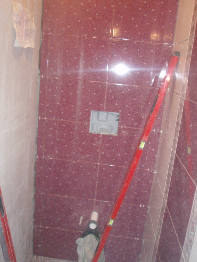

FARAON7575 написал : а в данный момент санузел бордовой со светлой выкладываю,проблем не наблюдается
ща теоретики порвут за "нессимметрию":swoon

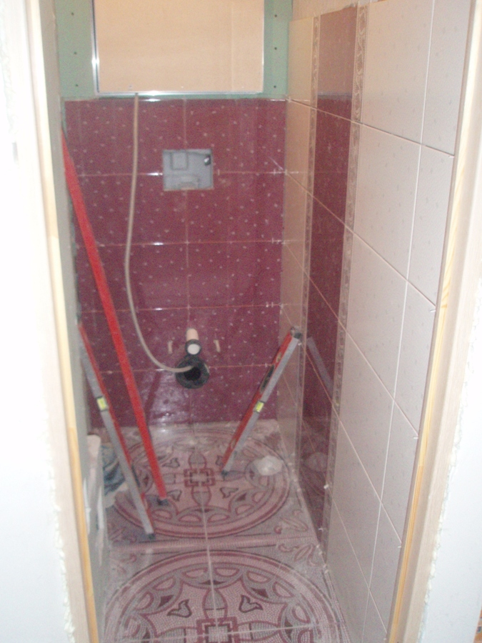

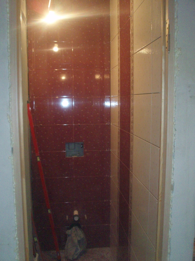

FARAON7575 написал : ща теоретики порвут за "нессимметрию
Почему же нет, как раз симметрично инсталляции и выпусков.;)

TARLEV написал : Почему же нет, как раз симметрично инсталляции и выпусков
это повезло просто,главное люк,причем по дизайну врезка шла справа,махнул не глядя,объяснив клиентам почему именно так

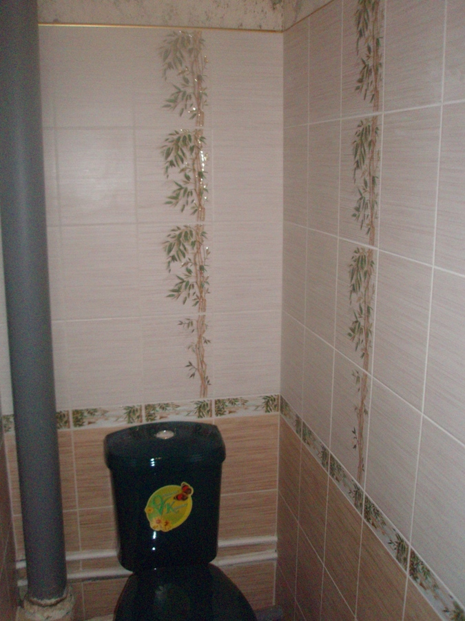

AlexAlex написал : Мы сначала ее присмотрели, но никак не получалось как-то красиво декор в ванной комнате разместить.
Санузел на Вашей фотке посмотрел - понравилось, а по ванной комнате ничего на ум не приходит...
Не надо её в ванную. ИМХО. У самих туалет ею выложен, простовато смотрится. Для туалета вроде бы ничего, но ванную я бы не делала. Где-то на форуме проскакивало фото ванной с этой плиткой, ну совсем никак:(
