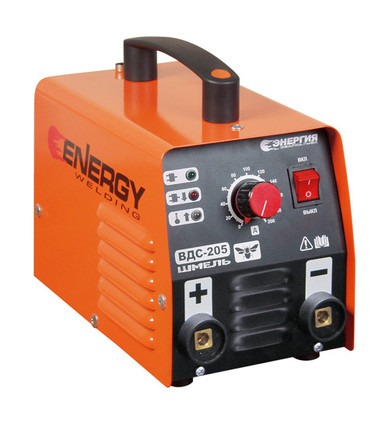

13.09.2017 в 11:36:09
#6110086
Удлиннителей набралось метров 130, из них 90 на 1.5 квадрата примерно, остальное 3 квадрата.
это испытуемый)
на конце удлиннителя подключил масляный обогреватель, чтобы посадить сеть.
при сварке напряжение проседало до 135 вольт - подошедший сосед включал еще болгарку на 2квт.
с просадкой до 160в уони горят без проблем, в 150в на них начинает рваться дуга, то же самое было на втл и ресанте 220пн, но ресанта при понижении напряжения сильнее скидывает выходной ток.
на 135 вольтах электроды ок46 3мм горят стабильно, ток около 100а. больше не стал извращаться с понижением напруги, думаю этого достаточно
за одно стул компьютерный соседу заварил, была трещина
швов не делал, просто испытывал на горение дуги и следил за показаними приборов. на последок немного на максимальном токе погонял, уже на нормальной сети.
а это тестил после покупки разными электродами на разных токах, фото за одно до кучи
в общем я доволен
