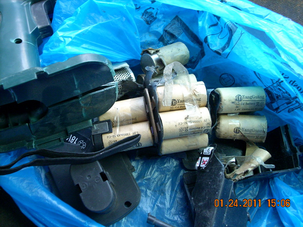

Прошу прощения за невежество в данном вопросе, но прежде никогда не сталкивался с такой проблемой: Принесли в СЦ шуруповерт у которого взорвалась одна из банок аккумулятора. Судя по тому что человек работавший шуруповертом пострадал при "взрыве" то случилось это в процессе эксплуатации. Когда то был у нас такой случай, но это было во время зарядки батареи. Во время эксплуатации не сталкивались.
Вопрос из-за чего взрываются отдельные банки??? Кто сталкивался с таким?!

Никель-Кадмий. Опаньки. Наверняка из дешёвых. Назовите модель.

йцукер написал : Никель-Кадмий. Опаньки. Наверняка из дешёвых. Назовите модель.
Да на фото видно, что за батарея.. Инструмент - бюджетный китаец. За качеством пытаемся следить. Имеем свой офис в Китае. Отдел инспекций качества. Рапорты, отчеты, ТУ на производство (что само по себе очень сложно с китайцами) ... в общем пытаемся приблизить инструмент к нормальному, работающему бытовому инструменту. В общем работы еще много в этом напралении :) ... ТМ о которой идет речь продается только на территории Украины. Называется ПРОТОН. Модель о которой идет речь вот: http://www.etools.in.ua/index.php?productID=3330

Manager написал : из-за чего взрываются отдельные банки?
из-за температуры. Также, это может быть вызвано чрезмерным газообразованием в процессе заряда, но всегда сопровождается той же температурой. Либо в элементе произошло КЗ, что привело к быстрому перегреву и... см. выше.

n-p-n написал : из-за температуры
т.е. если это произошло не во время заряда батареи, а во время эксплуатации, то логично предположить, что инструмент "перегрузили" (чрезмерное давление на инструмент, заклинили сверло в режиме сверления и т.п.)?
либо дефект элемента (банки) в которой произошло КЗ, но наверное она бы стрельнула пораньше...

трудно сказать. В ходе нормальной экспулатации АКБ разогреваются.
Manager написал : дефект элемента (банки) в которой произошло КЗ, но наверное она бы стрельнула пораньше
дефектна банка могла просто не выдержать нормальный нагрев. Если перегреты все банки (не только прилегающие к взорвавшейся), то есть основания подозревать ненормальный нагрев. Кстати, это могло быть вызвано неисправностью (браком) ЗУ. Если взрыв произошёл во время заряда. Перегрузка АКБ при работе тоже возможна, тут - кто окажется мощнее/прочнее - мотор или АКБ. Чаще горят моторы. Но факт перегрузки должен был запечатлиться и в моторе. Осмотрите коллектор (возможно, придётся вскрыть мотор), нет ли следов перегрева.
