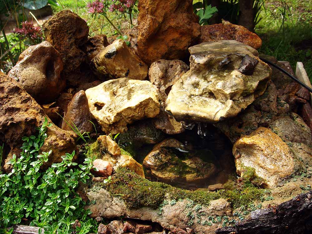

Приветствую вас, коллеги-альпийцы! :) Несколько сумбурных мыслей по теме: Просто фонтанчик в чистом виде и горы – понятия мало совместимые. Это, скорее, уместно в низинных водоёмах а-ля «Женевское озеро». Для горки симпатично (ымха, есно) смотрится сочетание скал и узкой горной речушки, заканчивающейся небольшим озерцом у подножья. В этом случае вполне реально самостоятельно сделать пороги и перекаты, вписанные в рельеф каменистого склона: для небольшой горки можно просто прикопать пластиковые хозяйственные лотки или тазики, расположив их каскадом и замаскировав плоскими камнями. Главное, чтобы вода равномерно стекала по ширине порожка (горизонталь), а подача насоса регулировалась. До перепланировки горки у меня так и было сделано, а потом… всё руки не доходят восстановить. Засунул пока аквариумный насос в контейнер с камнями (фото), журчит себе потихоньку, рядом шезлонг под старой сиренью – красота )))
Можно также изготовить оригинальное "русло" отдельными участками из монтажной пены, лучше проклеить её сверху чем-то типа стеклоткани и обмазать несколькими слоями эпоксидки, намешанной с крупным песком - поскольку пена на прямом свету разрушается. Последний слой просто присыпать сверху песком и мелким гравием. В пену можно интегрировать и более крупные фрагменты натурального камня. А те небольшие готовые лотки-каскады, что продаются у нас в садовых гипермаркетах, стоят совсем неприличных денег (для своих размеров, - которые, в свою очередь, разнообразием не блещут), и при этом не могу сказать, чтобы они выглядели уж очень естественно. Кстати, ландшафт на снимке был сделан именно из пены с песком и камнями; уже потом он зарос зелёным мхом и сейчас смотрится вполне натурально. Если же планируется протяжённый ручей, с переходом на «равнину», то особой альтернативы спец бутиловой (?- не помню точно название) плёнке скорее всего и нет. Разве что использовать разрезанные вдоль большеразмерные камеры из толстой резины. Основание под укладку должно быть подготовлено в плане удаления корней деревьев, особенно дающих корневую поросль и протрамбовано с песком и щебнем. Хотя… знакомый положил в основание ручья виниловую плёнку от старого круглого бассейна – лет пять уже стоит; пока полёт нормальный.
