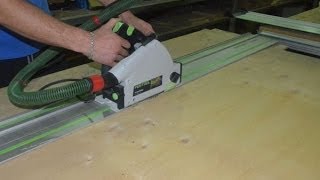

в0в0в0; Я с Вами полностью согласен, но есть одно но, если в наличие уже есть нормальная дисковая пила (легкая, мощная и с хорошим диском) можно не заморачиваться с покупкой погружной, просто покупаем правило 2 м за 800 р. и все, но в моем случае, у меня есть циркулярка Байкал с диском на 200 мм и пропилом 65 мм, но уж очень она тяжелая и громоздкая... Поэтому для раскроя листового материала решил купить пилу полегче и по компактнее (раньше и не знал о погружных), но когда наткнулся на погружную Интерскол ПП-165/1300ЭМ и прочитал и просмотрел все о погружных пилах, подумал зачем брать обычную когда за эти же деньги можно взять погружную... Вообще свои муки выбора описал в своем обзоре для одного магазина... Теперь про задачи, для моих задач и не нужна микронная точность, я в основном собираюсь не мебель делать, а "домики" для кроликов причем не в промышленных масштабах, а так для себя, пока... Вот как на видео, но там поточное производство и - Фестул, а у меня штучное и для себя и - Интерскол: Мастерская Евгения Маклякова.  Раскроечный стол Ну и вторая дисковая пила в хозяйстве пригодиться! Ну вот как то так.

Ivlaz написал : Вот как на видео
Епрст. Ну теперь еще осталось развести текста что и стол такой как у него неплохо бы, и стелажи, и гаражи и дренажи. В общем все подряд сопутствующее. Всего лишь для загонов\домиков для кроликов. Тогда фермерам с КРС нужно целую фабрику иметь чтобы им загоны\домики клепать.
Не я конечно отговаривать не буду - хочется берите пользуйтесь раз уж так захотелось. Но... блин к чему такие огороды городить все равно не понимаю.
