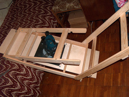

хочу сделать верстак для фрезера

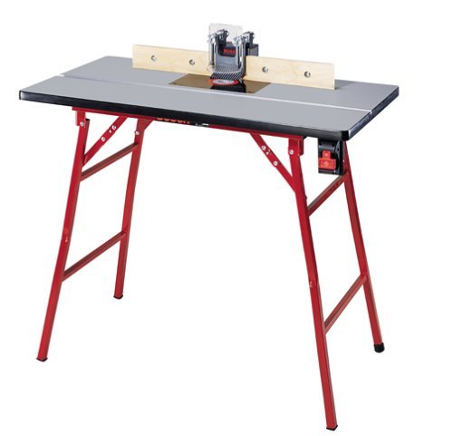

за основу хотел взять самодельный складной.
посмотреть можно http://kedrach.narod.ru/VerstakSklad...akSkladnoi.htm
с учетом складных ног, которые должны прятаться в столешницу
длина столешницы получилась 110 см какова оптимальныя ширина для работы с фрезером.?
я купил лист фанеры 18 мм , раскроил на два листа по 110 * 76 -столешница
  • две направляюших 25см и 20см *110 - боковой упор ноги - обвязка доска 80*40
    ноги доска 60*40
  • два П образных профиля -один входит в другой.
    на все ушло 1300 вместе с крепежом.
осталось проверить размер столешницы - неширока 76 для работы с фрезером?

картинка прототипа и деревянной реализации этого мой будет более монстровидный.

alex_k написал : какова оптимальныя ширина для работы с фрезером.?
Ну, наверное, будет зависеть от ширины Ваших заготовок, которые Вы хотите обрабатывать на фрезере.
alex_k написал : осталось проверить размер столешницы - неширока 76 для работы с фрезером?
фрезер же стоит не с краю. Отсуп будет не меньше 20 см, итого остается сантиметров 50. Хватит?
