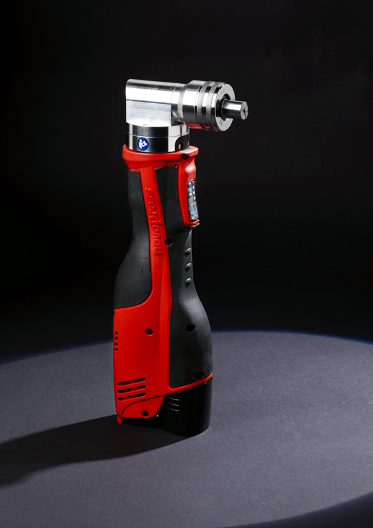

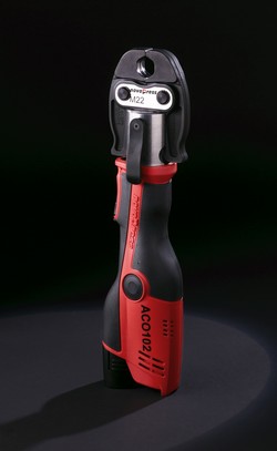

Немного отдыха от споров что лучше... лучше посмотрите, что наварганили моя жена и моя сестра с моим инструментом. Как то так!!!
10.11.2014 в 23:05:55
Raper, Милка вам теперь должна! ;)
