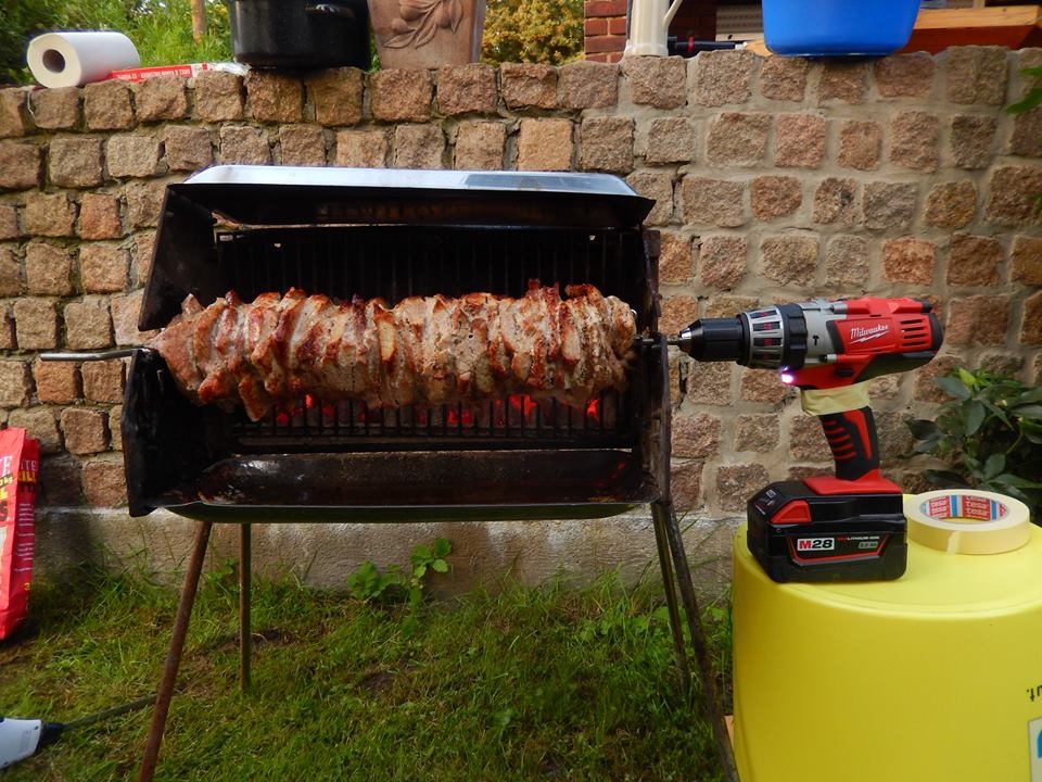

Heavy duty BBQ:)

Heavy duty BBQ Миниатюры
..надеюсь режим удара не забыли включить??:)

sereza, видео поучительное. Но тут-то на фотках, казалось бы не ремонтированный ещё статор. Думаете, Милуоки статоры для Фьюэла заказывает в китайских рыбацких артелях? Долгими зимними вечерами, когда Хуанхэ покрыто льдом, латают сети артельщики мотают статоры для фьюэлов... Андраник, и подсветочка ;)

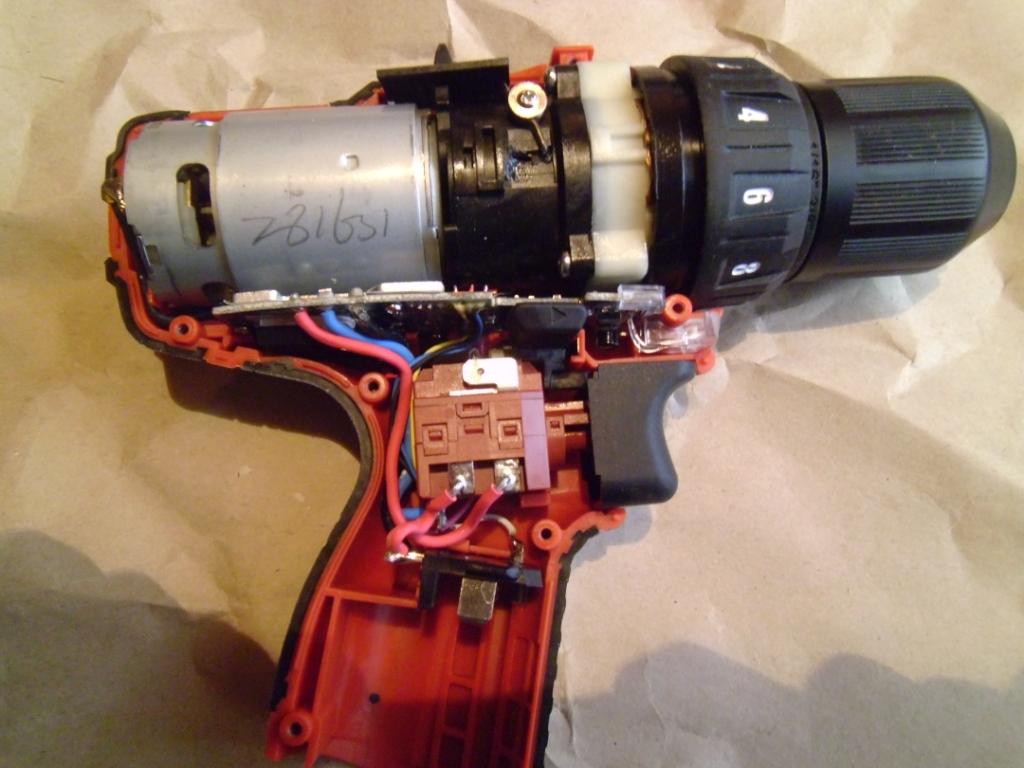

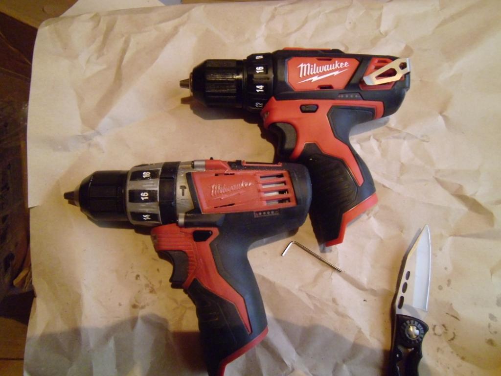

24.01.2014 в 17:51:17

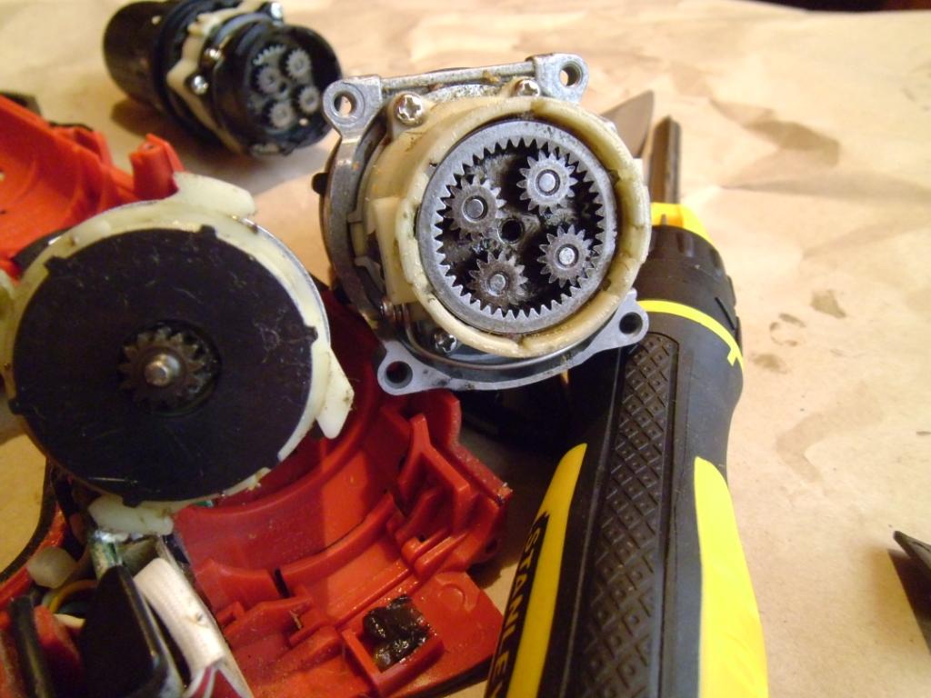

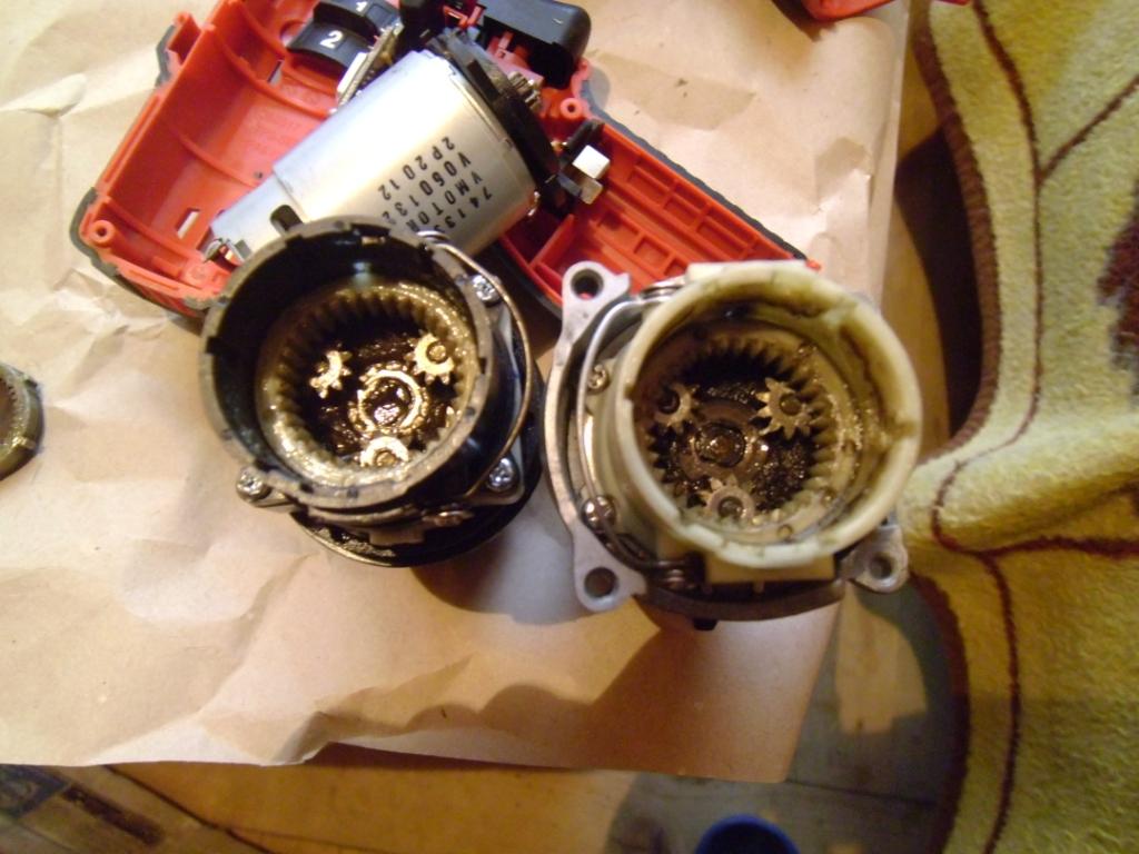

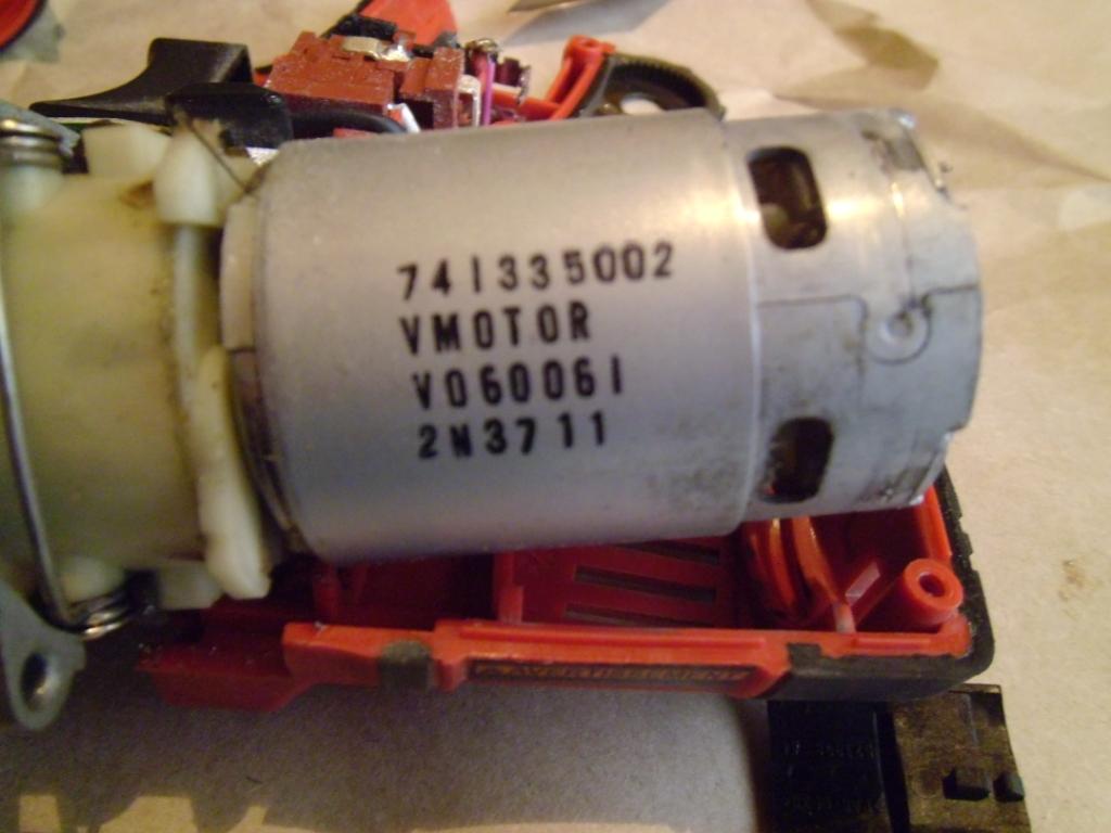

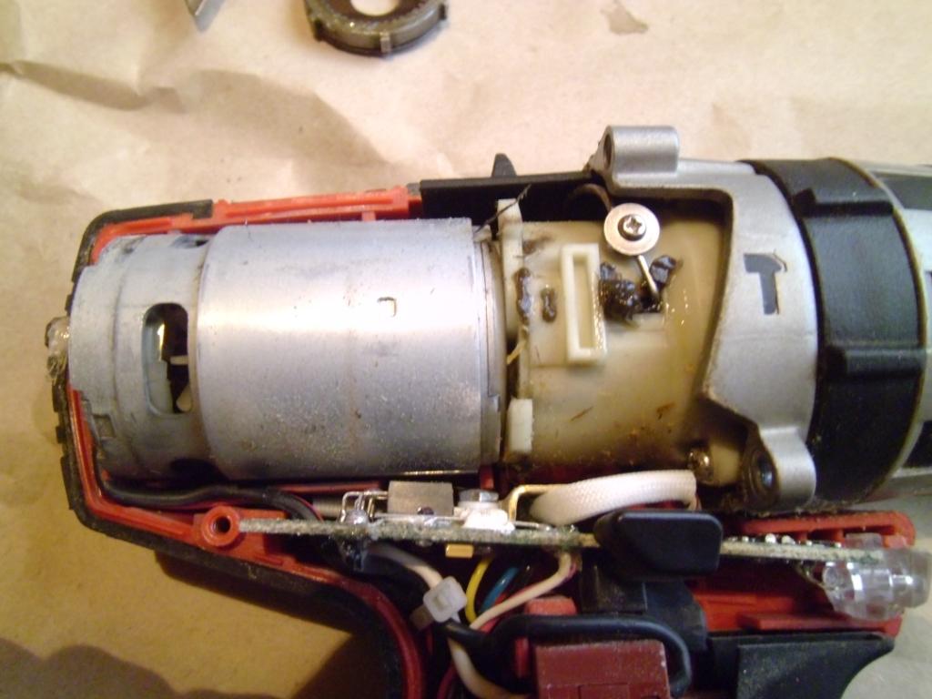

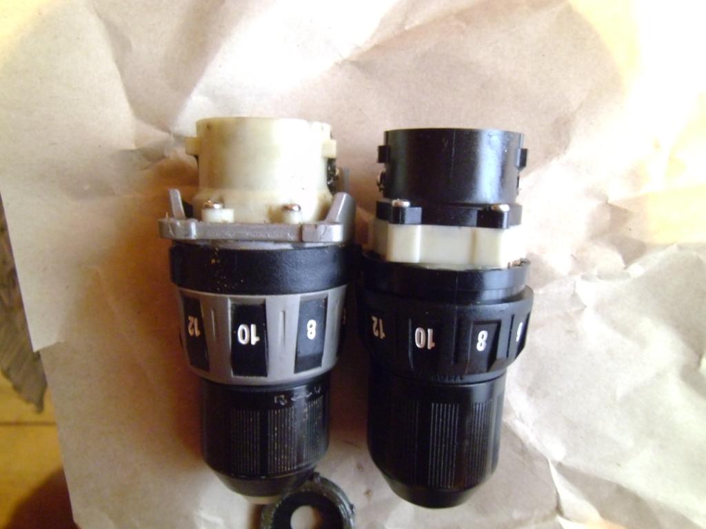

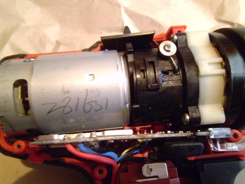

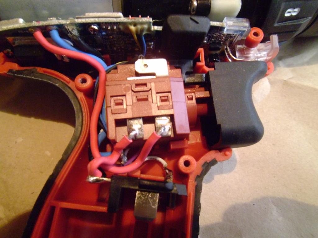

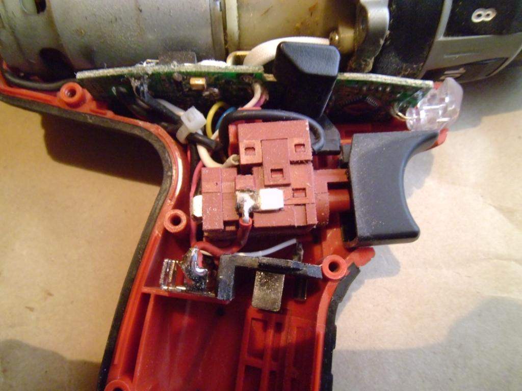

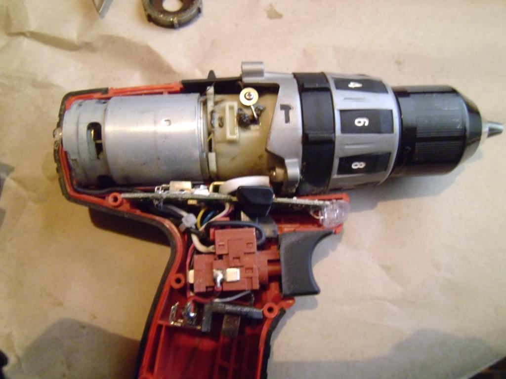

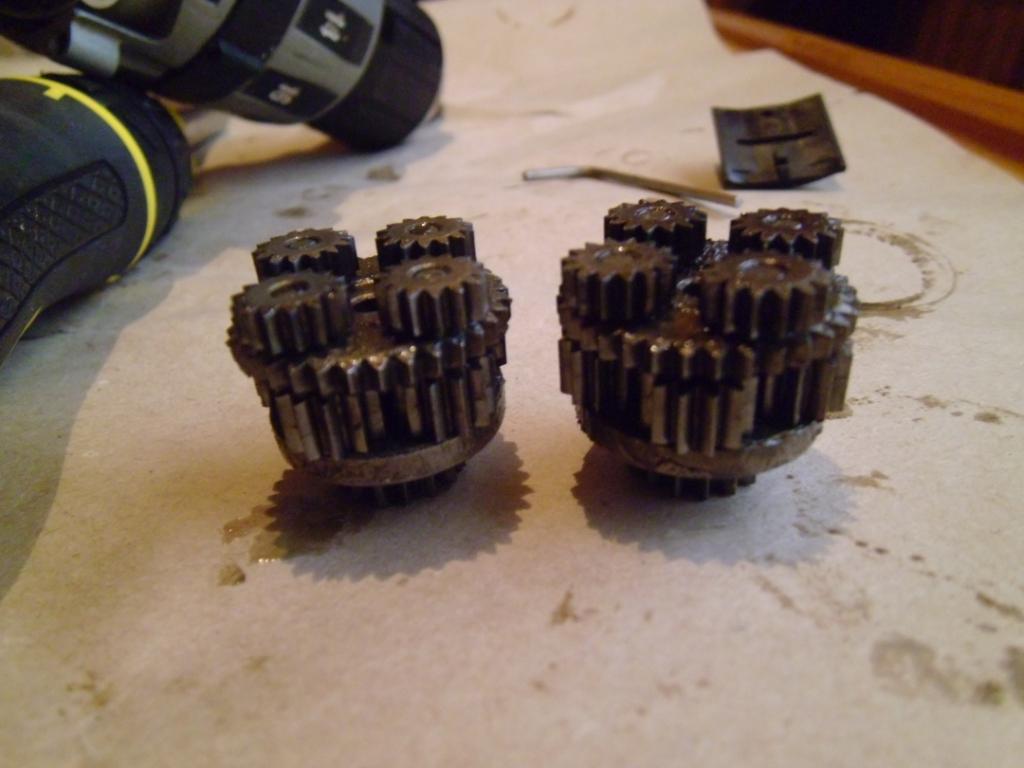

Сегодня сравнил Milwaukee 2411 и новинку Milwaukee 2407 Как выяснилось,это по-сути одинаковые шурики. Как по возможностям,так и по-внутренностям. Отличия заключаются в разных платах (по крайней мере визуально:)),и в разной форме рукояток. У "новой" модели ручка удобнее. Остальные внутренности одинаковые,за исключением наличия у 2411 функции удара.
Моторчики одинаковые по размерам (взаимозаменяемые),отличаются только одной цифрой в артикуле,все внутренности редуктора также взаимозаменяемые. Также присутствует пластиковый венец переключения скоростей. В общем,все видно на фото:

24.01.2014 в 18:12:12
Sam-Samych написал : за исключением наличия у 2411 функции удара.
..и "колечка" переключения режимов нету... ну,что б не гонять муфту на сверление(в конец шкалы).. этот новый продолжение ДД...или 2410..
Sam-Samych написал : ,отличаются только одной цифрой
..это вот и есть "для ударно-вибрирующих инстр... в молотке такой же... По мелочам ещё патрончик с другой морндой.. а так да,та же хрень... хорошая ,в смысле...:)
24.01.2014 в 18:25:04
HI2 написал : этот новый продолжение ДД...или 2410..
Да,разумеется. Просто негде взять 2410 для препарирования:)
HI2 написал : По мелочам ещё патрончик с другой морндой.. а так да,та же хрень... хорошая ,в смысле...
Самое заметное отличие- в рукоятке. Верхняя часть которой стала тоньше,и удобнее как у бесщеточника 2403 Fuel
