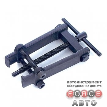

Передний, 608ZZ заменил на NSK 608dw (от якоря УШМ D28136) задний, 607ZZ на NSK 607DW от того же D28136.
Снимаются маленьким съемником для подшипников генератора.

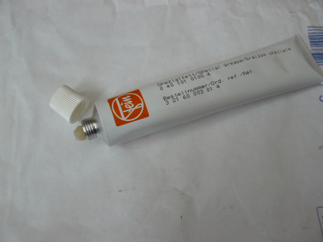

Номера по Девольту если хотите могу написать. В редукторе была какая то литолоподобная гадость, промыл редуктор и заменил ее на нормальную смазку от Fein 32160003014 (продавал ее в барахолке)
После всех манипуляций машинка даже зазвучала по другому- мягко и плавно. Режущую расходку нашел тут: http://www.toool.ru/komplekt_dlya_nojnic_po_metallu_bn_502_sparky_190546.html , но похоже, затупившиеся пуансон и матрицу можно даже подтачивать, запаса хода там хватает.

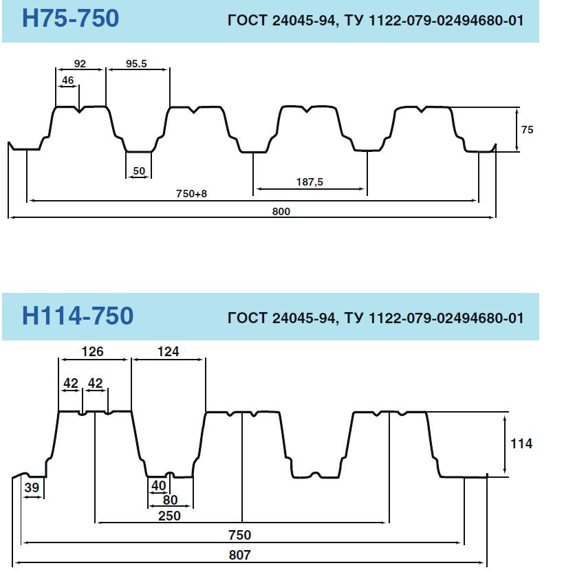

Подскажите а в профлист 75 такие ножницы залезут . ?
Лежать будет узкой полкой вниз как нарисовано.

alex_k написал : в профлист 75 такие ножницы залезут
Вечером измерю вылет матрицы и отпишусь.
