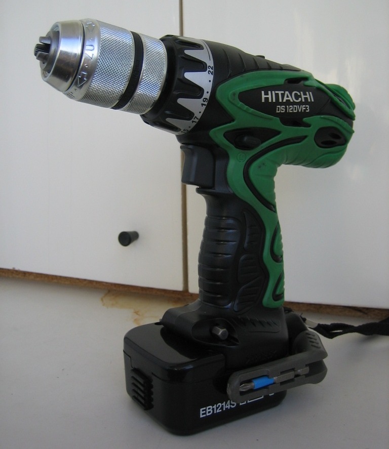

almos написал : Вот мечтаю патрон пластиковый на 6270 поменять на металлический двухмуфтовый БЗП ROHM 10 мм
ИМХО меняйте на пластик двухмуфтовый БЗП ROHM 10 мм, металл там ни к чему, нарушает развесовку. Ставил на Хитачи (одноклассник) сначала металл
Что то не так было, потом поставил пластик
и все ОК. Удачи.

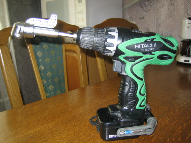

Vadim63 написал : Что то не так было, потом поставил пластик
Примерно такой, как на втором снимке и хочу на 6270 и возможно еще на дрель 6410

Vadim63 написал : ИМХО меняйте на пластик двухмуфтовый БЗП ROHM 10 мм, металл там ни к чему, нарушает развесовку.
Не думаю, что разница в 30-40грамм сильно поменяет развесовку.
in my humble opinion
Vadim63
Vadim63
Регистрация: 26.04.2009
Тольятти
Сообщений: 13079
07.03.2011 в 17:52:23
Kvost написал : Не думаю, что разница в 30-40грамм сильно поменяет развесовку.
Я же указал ИМХО. Написал про себя и привел фото. Это не есть руководство к действию, и опять все упирается в приобретении (доставании) данного девайса. Удачи.
