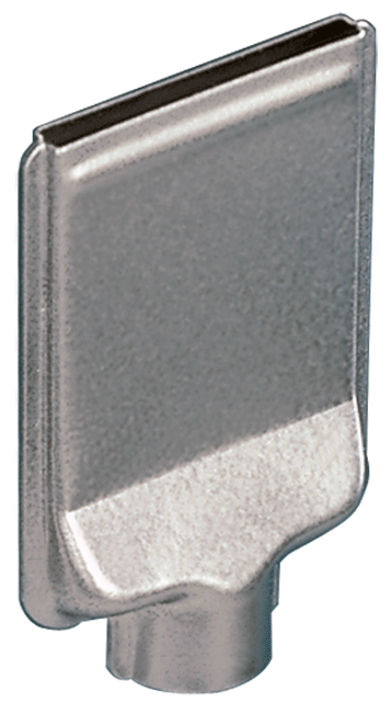

Помогите разобраться какие насадки для каких видов работ применяются. Какие еще существуют виды насадок (если можно с изображениями), очень интересует вид насадки для приклеивания мебельной кромки. Возможно-ли использование насадки 070915.gif с клеем предназначенным для клеевых пистолетов?

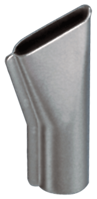

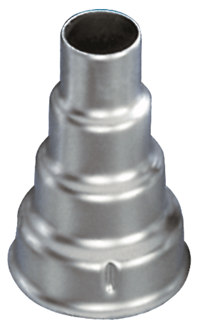

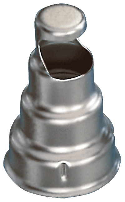

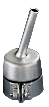

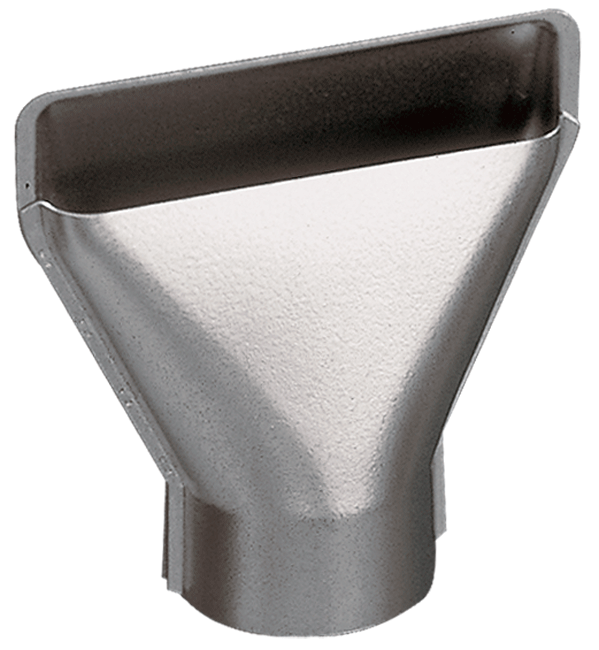

Если пронумировать слева на право с 1-9. 1,4. применяется с 6 - типа смазывать лыжи, разравнивание мастик, снятия краски и т.д. 2 и 7. она и та же от разных фенов, пайка разогрев труб с экраном, что бы греть сразу по периметру. 3,1. Т.н. зеркало для пайки полиэтиленовых деталей встык, одевается на 6.
  1. для сварки линолеума с применением пруткового клея, одевается на 6.
  2. Редукционная насадка, все что угодно, где нужно тонкий поток + то , что выше.
  3. для снятия краски с окон с защитой стекла.
  4. Это от HG 4000 E / HG 2300 EM, к обычным фенам не подходит.
Насадки для приклеивания мебельной кромки, не встречал, обычно утюгом, если дома, температура должна быть около 170-180°С, второе деление на большинстве утюгов.
Вот - http://www.steinel.de/en/thermo_fuer_fachkunden/heissluftgeblaese/zubehoer_hg2000 , все насадки с описанием, что делает STEINEL.

[QUOTE=crazy_gobl]4. для сварки линолеума с применением пруткового клея, одевается на 6.
Правильней будет всё же:
5. для сварки линолеума с применением пруткового клея, одевается на 6.
