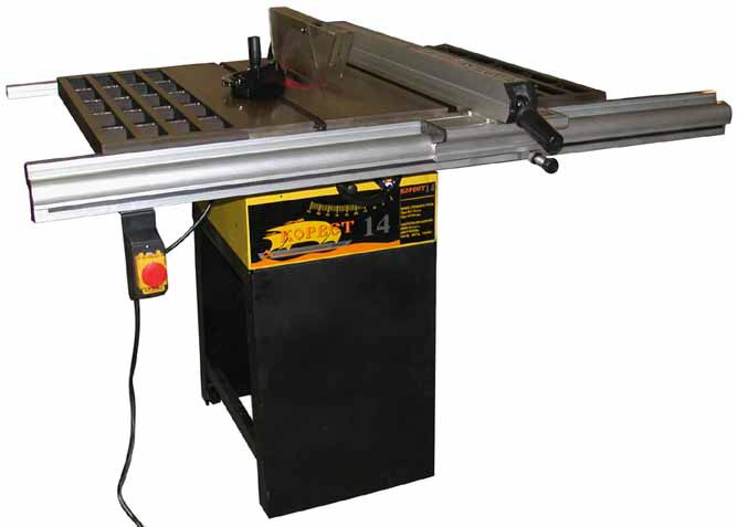

Просмотрев несколько каталогов (Девольт, Бош, Энкор, Электрабекум) пришёл к выводу, что не так просто выбрать циркулярку для столярных работ.
Может кто-нибудь подскажет куда посмотреть?
Желаемые параметры:
  • пила столярного класса;
  • асинхронный двигатель;
  • желательно не прямой привод;
  • диаметр пильного диска - 300 мм;
  • питание - однофазное (220в.)
Зарание благодарю за наводки.

2tsn, Из Энкора под ваши требования попадает Корвет-14, только диск Ф255мм. http://www.enkor.ru/index.php?menu=korvet&submenu=2&sub2menu=3
Легче исходить из бюджета$, и далее,что подобрать.
Джеты тут: http://www.jettools.ru/s/bsi.dll?T=JET_2Site.sp&P=p9&id_div=1&scrx=796

2tsn, Переписываю из каталога-Энкор:
Коллекторные модели: Корвет-11 и -15.
Асинхронные модели: Корвет-10,-12,-14.
Прямой привод: модели -10,-11,-12,-15.
Ременный привод: только модель -14.
Остальные основные характеристики есть на сайте http://www.enkor.ru/index.php?menu=korvet&submenu=2

2tsn, Модель К-12 =2200 ватт, ассинхронный, диск 315-мм, но привод прямой как у циркулярки(редуктор) без ремня, вес-49 кг.. Раз (почти Москва), то точно посмотреть можете тут: http://www.enkor.ru/index.php?menu=kontakt&submenu=4&sub2menu=1
