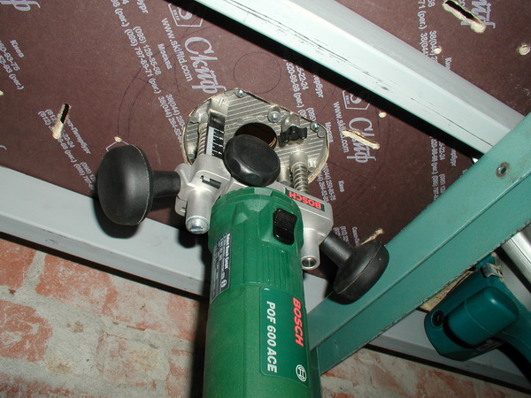

Подскажите , кто знает , подойдет ли постформинг толшиной 28мм для стола фрезера (1850Вт). Хочу сделать без опорной пластины, с выборкой под подошву 18мм и креплением 4 винтами. Или подскажите из чего правильнее сделать, на иностранных сайтах вроде рекомендуют МДФ, но не смог найти достаточно толстую,больше 20 мм не попадалась, да и размер маленький. И еще вопрос. Из чего, кроме железа, можно сделать опорную пластину ?

Andryuha написал : но не смог найти достаточно толстую,больше 20 мм не попадалась
Склейте две, а лучше фанеру
Andryuha написал : Из чего, кроме железа, можно сделать опорную пластину
из текстолита

Я брал плиту подоконника,толщиной 28мм,фрезеровал паз для моего боша. Выбирал 18мм. Система работает. Смотря что делать, мне хватает! Хотя 1см,конечно много,(осталось),но я боялся глубже выбирать, нужно ведь ещё болты впотай делать!

Хотел так же сделать , но фрезер у меня помощнее и сегодняя представилась возможность вырезать металическую пластину 5мм , поэтому буду делать более "традиционным" способом , плюс 5мм к вертикальному ходу фрезера. Спасибо за ответы.

А зачем больше 20 мм? Если стол большой и есть вероятность прогиба под нагрузкой, проще сделать пару дополнительных поперечин в каркасе. Стандарный размер МДФ листа 1*2 м (или около того) - маленький ?! В иностранной литературе рекомеднуют склеивать из двух кусков МДФ (или фанеры). При этом куски, если они деформированные, складываются выпуклыми или вогнутыми сторонами друг к другу, в результате чего готовое изделие становится ровным.
Стеклотекстолит (обычный текстолит слишком мягкий, будет прогибаться). Еще может подойти слоистый пластик, каким в 70-х облицовывали кухонную мебель и табуретки. Только он тонкий, надо склеивать несколько слоев.
