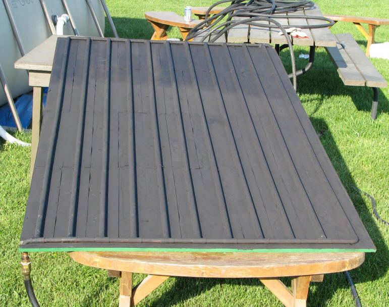

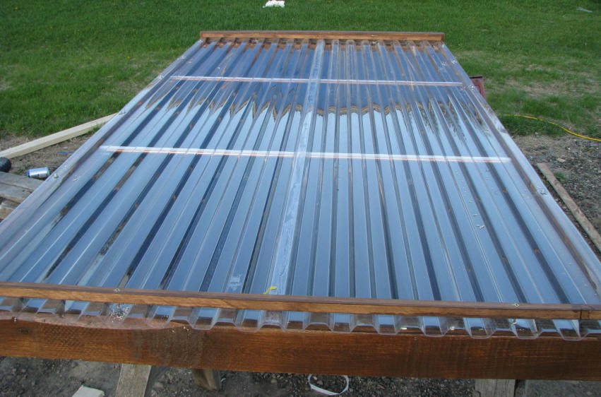

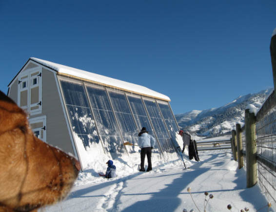

решил собрать сей агрегат из доступных деталей так чтоб без вакуума обойтись. площадь 4 м2 . греть будет емкость 500л \еще точно обьем не выбрал\может кто в курсе есть ли смысл делать медный теплообменник в емкости или просто гонять воду через бочку. так же интересно кто как побеждает перегревесли пропадет электричество\вождушник и аварийный будет\. есть мысля между бочкой и батареей поставить небольшую емкость\из 100-150 трубы сварить\и если напруги нет чтоб типа термостата автомобильного через эту емкость перепускал воду - трехходовой дорого да и без тока не переключит .сливать не хочеться - может кто то уже прощел это - поделитесь

думал из 12 мм меди делать но 40 грв за метр это уже не бюджет - пришлось брать сталь 16\1.5 по 8 грв - пластик будет в толще пенопласта - в воде датчик на 50 градусов так что надеюсь перегрева не будет

Понятно. Думаю метров двадцать пять под нормальный теплообменник пошло бы. :( При чем, восьмерка лучше бы прогревала, чем 12мм. А если б восьмерки взять две нитки да в спираль , плотненько, да почернить, получился бы наверное настоящий реактор! :) Полипропиленовые трубы закройте от попадания на них ультрафиолета от солнечных лучей ...он для них губителен. Еще не плохо было бы обзавестись накопительным баком-термосом. По передаче горячей воды есть варианты : самый дешевый на гравитационном принципе, как у старых котлов, а другие, более практичные варианты будут накручивать ценник конструкции :(

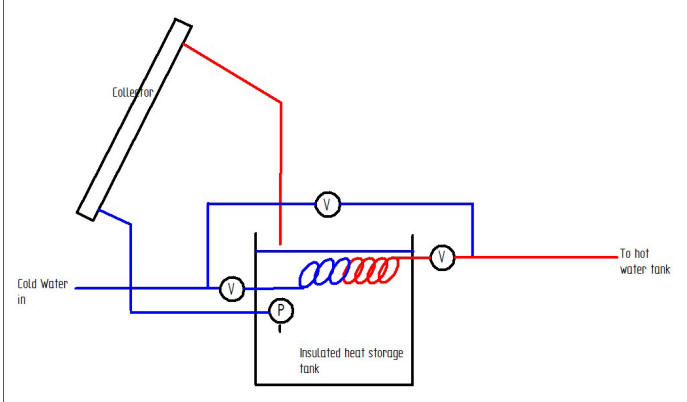

Монтажер написал : есть ли смысл делать медный теплообменник в емкости или просто гонять воду через бочку. так же интересно кто как побеждает перегревесли пропадет электричество\вождушник и аварийный будет

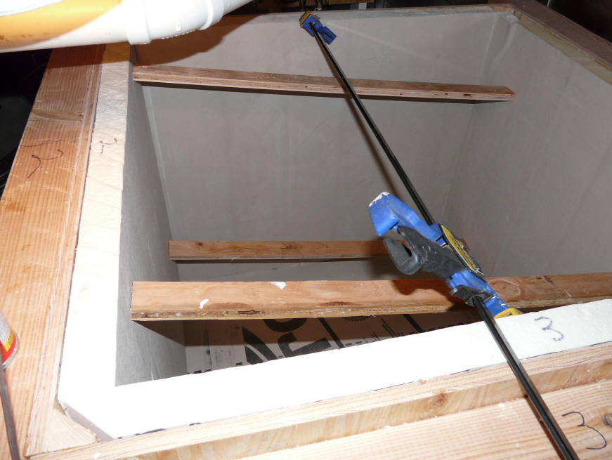

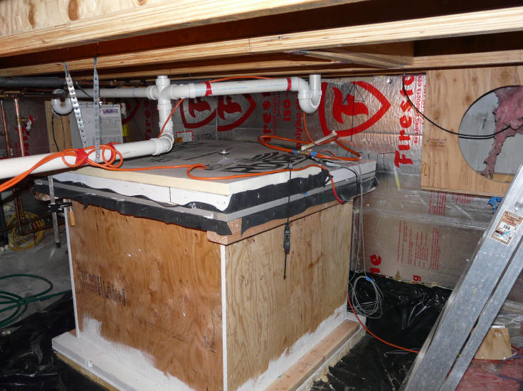

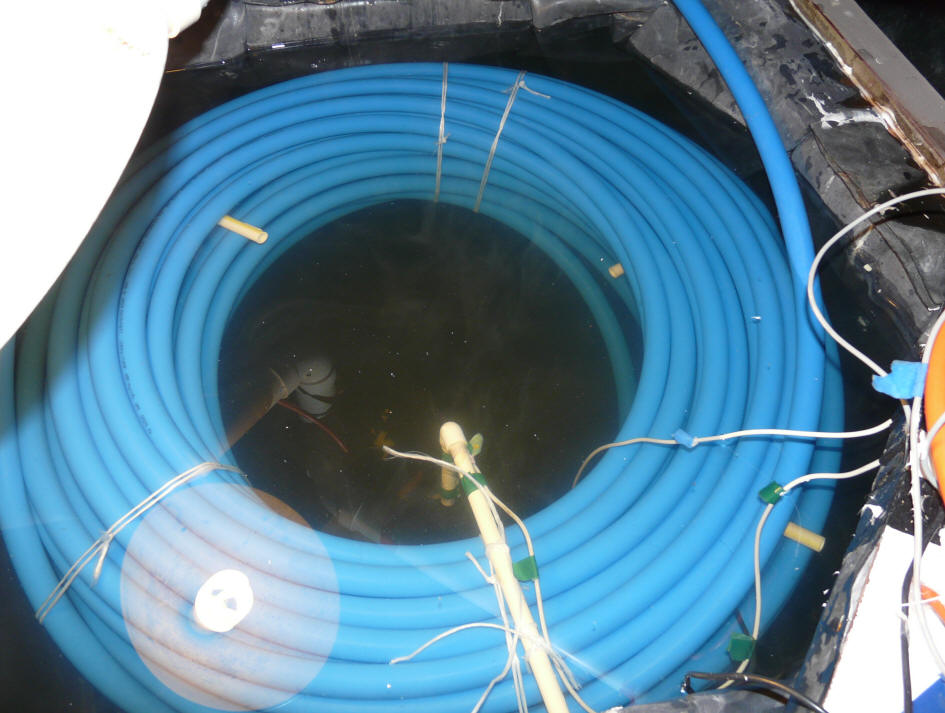

Иностраные коллеги-самодельщики используют емкость, как аккумулятор тепла. Вода из этой емкости питает только коллектор, а вода ГВС нагревается теплообменником из медной трубы или РЕХ трубы http://morion.dn.ua/index.php?route=product/product&product_id=61 Теплообменник достаточно длиный и вмещает в себя около 10 литров воды. При пользовании разово ГВС эти 10 литров обычно достаточно и , кроме того, пока они вытекут, подогревается холодная вода на входе в емкость. Это получается как бы 10 литровый бойлер.
Насос гнать воду в коллектор ставят маломощный, лишь бы поднял воду до верха коллектора и плюс не большой запас по мощности. Когда вода начинает стекать с коллектора, насосу становится легче. Цепь : коллектор - емкость не находится под давлением и имеет воздушный зазор в верху емкости. Труба подачи (забор воды) находится внизу у дна емкости, а труба горячей воды с коллектора находится в верху емкости и не касается верхнего уровня воды. Благодаря этому, при остановке насоса, вся вода из коллектора сливается в емкость (ночной режим и морозы). Насосом управляет коммутатор с датчиками в коллекторе и емкости. Когда температура коллектора ниже температуры воды в емкости, насос отключается и система замирает до следущего нагрева от солнца коллектора. Еще такая система не закипает, так как слишком велик обьем воды в баке. Парочка фотографий от канадских мастеров
