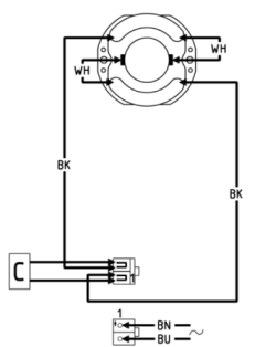

YURGER написал : Ещё бы увидеть диаграму Toolman
В личку ему маякните
Toolman
Toolman
Регистрация: 13.02.2006
Красногорск
Сообщений: 938
13.04.2011 в 22:59:38
YURGER написал : Не могу открыть это вложение. Если можно проверьте или оно открывается
завтра перерисую.

YURGER Не парьтесь по поводу оборотов. Вот для повышения знаний, про понижающий - надеюсь Сами найдете.
Toolman
Toolman
Красногорск
Сообщений: 938
14.04.2011 в 14:06:27
Имея электрические схемы обоих болгарок разберётесь сами как подключить регулятор?
Toolman
Toolman
Красногорск
Сообщений: 938
14.04.2011 в 15:12:49
Mutru4 написал : провода BK и WH местами если даже поменяете- ничего страшного не будет. А вот выходящие из блока регулировки-
тоже можно менять местами.

14.04.2011 в 15:17:03
Toolman Спасибо за помощь:). На схеме W 7-125.bmp наверно буквой "С" указан кондюк, его отключать или или пускай так остается в кнопке .(Судя по фото електроники METABO WЕ9 он там впаян).
YURGER
YURGER
Регистрация: 22.03.2011
Винница
Сообщений: 385
14.04.2011 в 15:20:42
Toolman написал : тоже можно менять местами.
Ну теперь от меня точно ничего особенного не требуется.:)(кроме как выставить пива)
