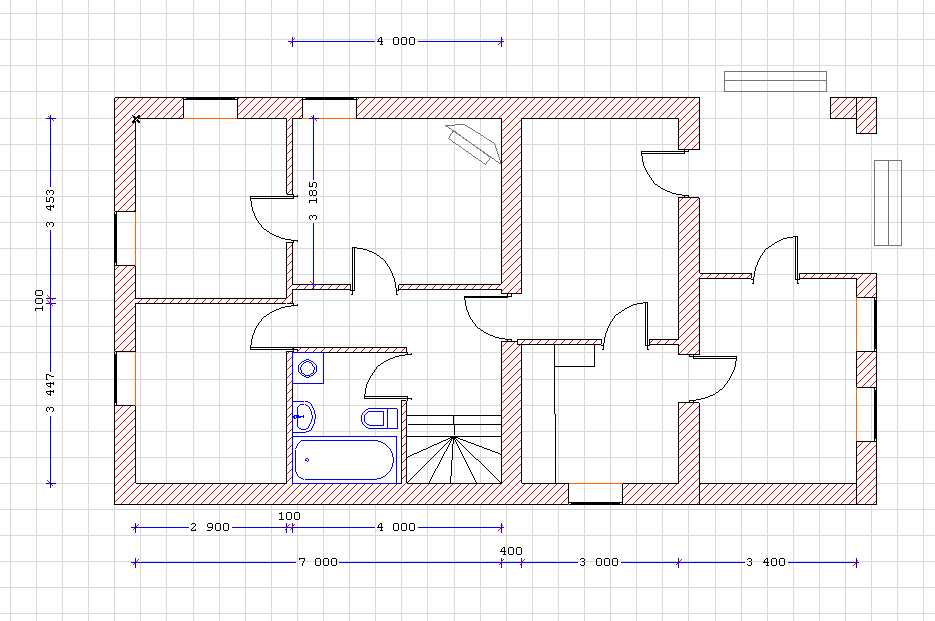

Купил в прошлом году домик в деревне - хороший сруб пятистенок 7х10м.на ленточном фундаменте плюс 3х7м. веранда на блоках. Мансарда почти готова, первый этаж - сделаны только полы в большой комнате. Веранда - не достроена, Отказаться от веранды не хотелось бы! Юг на рисунке сверху.
Всю зиму планировал-планировал и возвратился к такому варианту, прямо как заклинило меня. Под печь - камин(типа Енисей или Волга) место окончательно не определено.Прошу учесть, что дом планируется как дача на лето, поэтому котельной не планировал(пока). Может быть у кого то будут другие соображения
по поводу планировки помещений? Буду очень признателен. Рассмотрю любые замечания!

Янн:- Мне кухня в зале не нравиться.Ну и с сауной явный перебор. У самого сауна в доме. (электропечка). В жару дома и так жарко, а Вы ещё и баньку истопите. И если печка на дровах.... . Как говорит мой сосед :"Ещё не одна баня не сгнила". Очень пожароопасная эта штука.Так что лучше баньку отдельно делать. И уединиться с друзьями там можно, и места побольше для предбанника.

Сколько к финам катаюсь, ну в каждой квартире или доме хоть небольшая но есть сауна, горелую видел один раз отдельно стоящую баню на озере, на базе отдыха, похоже наши отдыхали.
Ну а если в будущем не понравится сауна в доме - сделаю отдельную баню. С кухней не знаю что и делать , куда ж ее воткнуть то?

sidvj написал : С кухней не знаю что и делать , куда ж ее воткнуть то?
Янн:- Вот вместо сауны и сделать.

Были такие мысли, только куда туалет с душем лепить то тогда?

sidvj написал : Были такие мысли, только куда туалет с душем лепить то тогда?
Янн:- Трудно без размеров. http://i032.radikal.ru/1104/51/aa018eb3fb61.jpg

Чтобы определиться с планировкой, решите для себя, что для Вас важнее - огромная гостинная (планируете многолюдные застолья? - а где народ спать укладывать будете?) или несколько комнат? Площадь 7*10 - это внутренний размер? Центральная стена на 3 м отнесена? Можно ли перенести вход? Лестница на второй этаж уже есть? На Ваших рисунках ее положение сильно различается; а положение лестничного проема? Положение окон хотелось бы уточнить. Высота первого этажа везде одинакова? Если у Вас семья хотя бы 3 человека, стоило бы подумать как разместить перегородки. В качестве примера такой вариант: кухня имеет выход на веранду, с/у рядом с лестницей (лестницу, правда, надо развернуть). Из каминного зала выход в библиотеку + одна спальня. Идея с террассой мне нравится, только вход в дом - имхо- должен быть не (только) через веранду, иначе она (веранда) станет проходным двором.

Спасибо за подробный ответ, думал тема погасла. Планы немного поменялись, за лето сделал пруд 20х10м., теперь можно баню планировать на берегу пруда, чтобы из бани сразу в пруд! Размер дома внутренний 7.10 х 10.4м. Большая комната 7.10 х 7 и маленькая 7.10 х 3.20 Высота первого этажа везде одинакова. Лестница на второй этаж есть, но ее расположение можно изменить. И вход при желании можно перенести, пока все на начальной стадии строительства.
Я бы все таки убрал перегородку с комнатой ,где стоит телевизор, мна кажется, что она лишняя.

без перегородки объем безусловно увеличится, другое дело - удобно ли, когда вход в санузел из гостинной?
