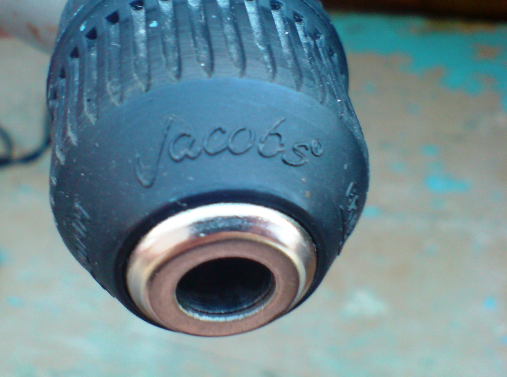

eatherly написал : с кем можно сравнить каждую из этих марок?
С любыми,себе подобными. Даже "элита" Stomer, от SBM груп,как говорит ув.Superrat73,сделана внутри весьма посредственно. Всё та же втулка на шпинделе,БЗП Якобс (из барахла),в редукторе алюминиевая обойма игольчатого подшипника с трещиной,болтанка всего и вся с нови.Конкретно,безударная Stomer 650 SED. После однократной разборки,нифига не собирается. Саморезы прокручиваются.

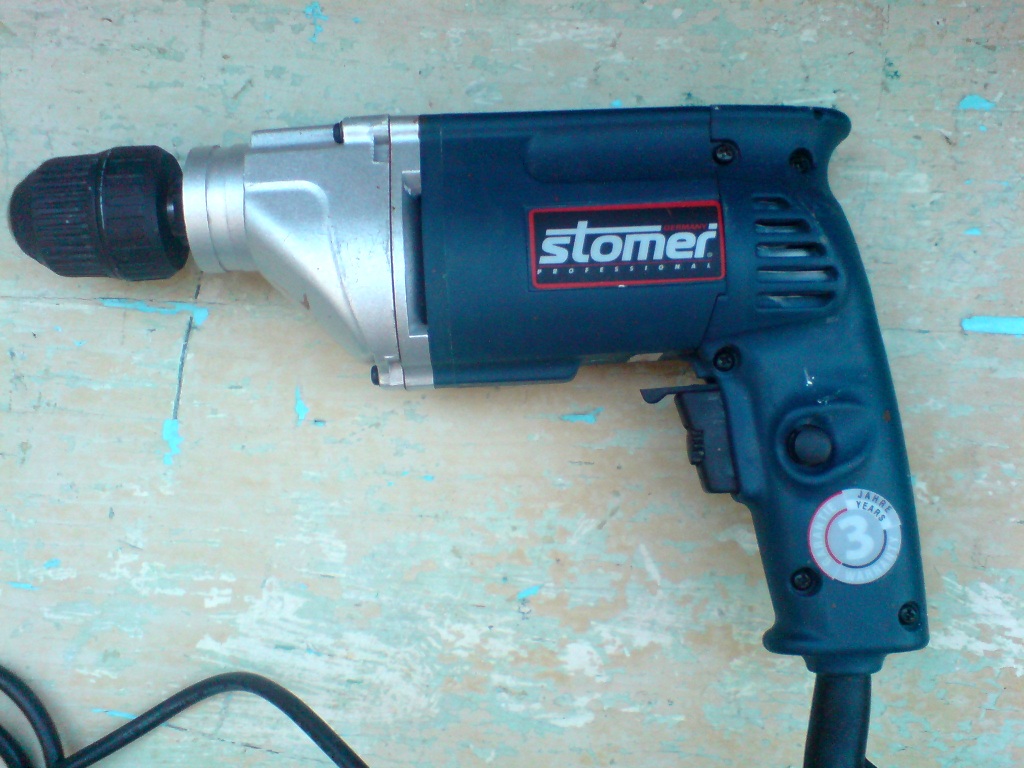

vasla9
vasla9
Регистрация: 01.12.2010
Челябинск
Сообщений: 419
28.04.2011 в 10:49:00
купил. в субботу постараюсь разобрать. времени мало.

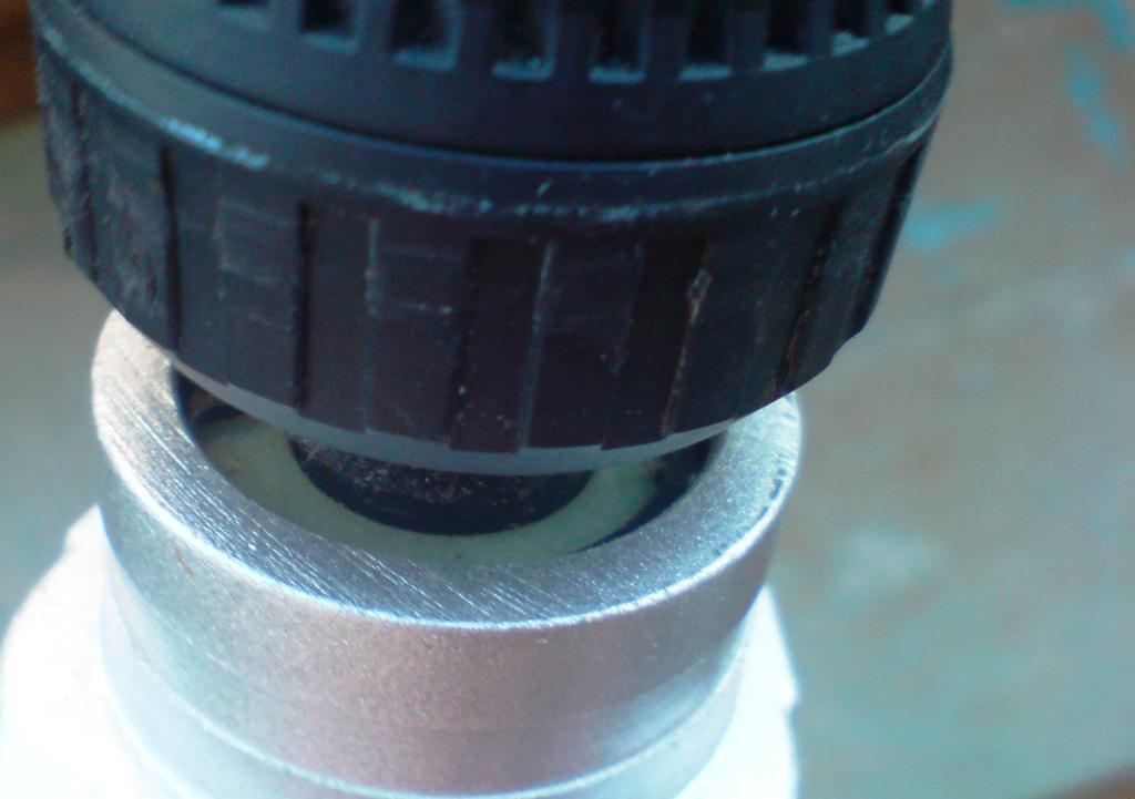

vasla9
vasla9
Челябинск
Сообщений: 419
28.04.2011 в 21:45:17
Пухлый написал : Ждем вскрытия!
Выкрытие. Ничего хорошего не увидел. Сделано как попало, самое смешное подшипники похоже прокручиваются вместе с обоймой :) Проводки на коллектор идут тоненькие, ничем не закреплены в районе щеток, а просто прижаты пластмасской. Какая-то фиг поймешь смазка натолкана не там где нужно. Думаю спецы могут прокомментировать с пристрастием, фото достаточно хорошего разрешения.
