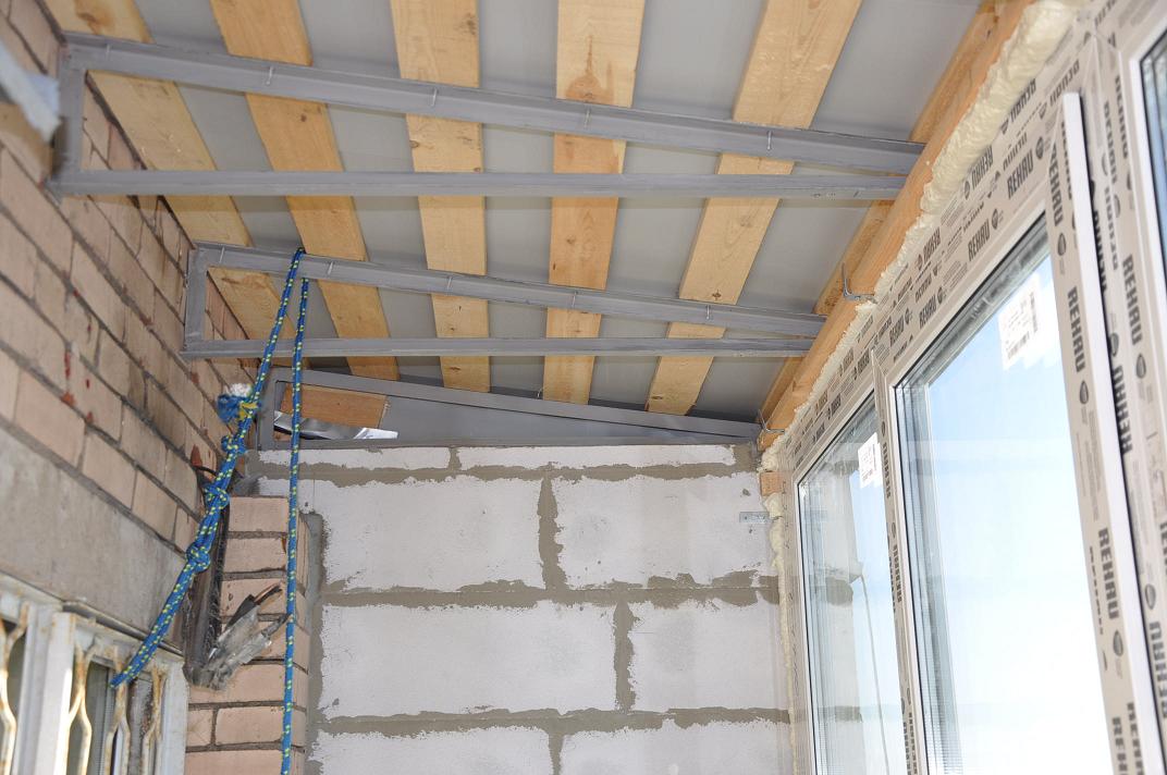

Уважаемые форумчане, такой вопрос. Застеклил открытую сверху лоджию.
  1. Установили козырек: металлические угольники, доски-обрешетка, листовое железо.
  2. Выстроили боковые стены из газобетона (спереди имеется парапет в кирпич).
  3. Установили ПВХ-окна. С боков доборы 100 мм, сверху 40 мм.

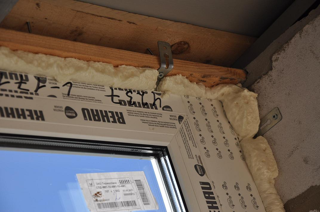

Снизу под ПВХ рамы установили деревянные чопики и притянули вниз в кирпич анкерами. С боков так же установили деревянные чопики, но крепили какими-то выносными кронштейнами - изогнутой полоской металла толщиной в 1,5 мм на саморезы в газобетон. Сверху - никаких чопиков. Только те же изогнутые кроншейны к деревянной балке козырька. Потом все запенили.
Получилось, что козырек на окно не опирается (кроншейны пружинят). Я боюсь, что навалит снега, козырек чуть просядет, сдавив пену (жесткой опоры нет), потом снег сойдет, козырек отыграет, останется щель.
  1. Правильно ли смонтировали окна?
  2. Как делаете Вы?
Убедительная просьба отвечать только тем, кто профессионально монтирует окна. Я сам инженер, с механикой дружу, все общие соображения понимаю и сам

Вот картинки. Вопрос прежний - правильно ли сделано? А именно: способ крепления, отсутствие проставок между окном сверху и основанием козырька.

да все правильно сделали. опорные подкладки снизу выставлялись для уровня по горизонту, сбоку ими разводили раму, сверху они не нужны. сбоку и сверху стоят анкерные пластины, поскольку газобетон анкер держать не будет, а в доску сверлить его тоже смысла нет. с виду все путем.

Большое спасибо. Понял, теперь не нервничаю.
