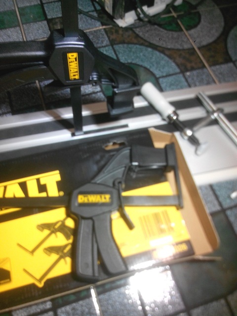

Может кто ищет струбцины на шину подешевле, вот купил девалтовские, 2 т.р. пара, вроде не плохо подходят.
