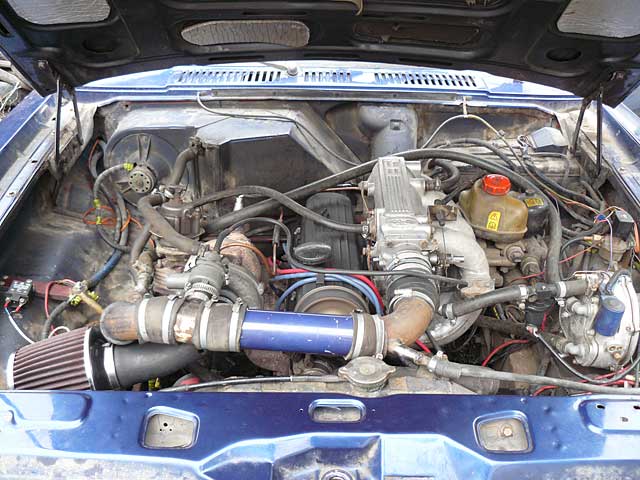

..ну так.. ..вот у человека из Белгорода машина 1.6 полностью на газу.. ..правда, турбированая.. http://necroford.ru/forum/index.php?topic=10876.345

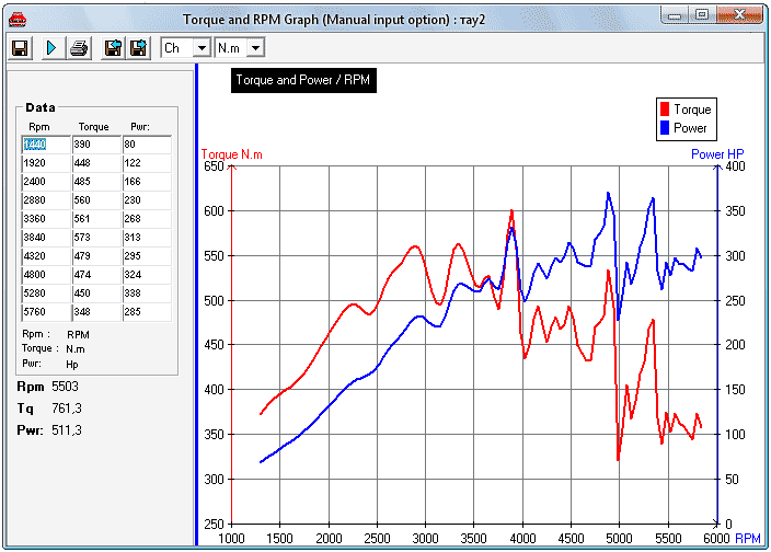

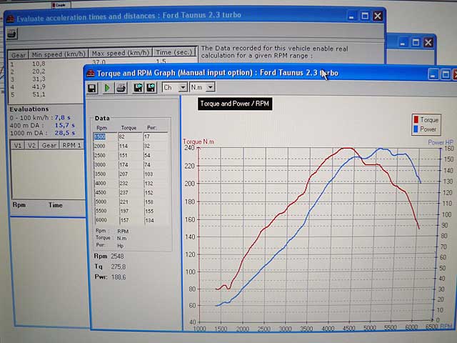

power968 написал : График замера мощности со вчерашних покатушек.
...было 2 варианта, первый и тот что сейчас...
Это 0.5 бара наддува без интеркулера. квотер 15.7, 0-100 7.8сек

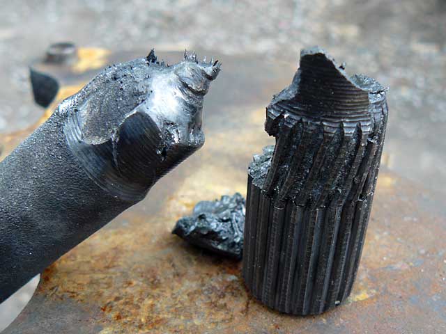

С кулером дую 0.8 бара эвридей и 1.5 бара на гонки, 0-100 на 1.5 барах меньше 6 сек. ..но полуося расходник.
Вот фото мотора (конфиг без кулера):
Далее: Зажигание. EEC2 бай матаркрафт, отлично работает!!! Питалово: газовый редуктор BRC AT90turbo. Впринципе катит любой с возможностью подведения компенсационного давления. БРСИ понравился тем что позволяет на холодную безболезнено пускать мотор так как испаритель у него цельно алюминиевый и без мембраны.
смеситель газель, стоит электронный регулятор AKME бинго4. Впринципе можно и с простым краном ездить но с бингой ничо крутить под капотом неприходицо, все с салона с компа крутиться
Самое главное во всем этом деле это узел забора компенсационного давления, без него турбосистема питания неработает. Смысл в том что нада чтоб на бусте топливо богатило. И этот заборник давления нелинеен и на бусте передавливает редуктор и он начинает богатить притом чем больше буст тем богаче смесь.
коллектор впуск с ефи морота, гамно редное, длина огромна, буду менять на самодельный, еще хочу 4 дрочеля поставить.
Можно и карбовый засадить + тазодрочель от инжекторного таза, самое оно будет.
Выхлоп: 4в1 от 1.6 мотора + переход на турбу, работает но гамно. нада равнодлиного паука варить тада еще +20-30% на халявку прибавиться поников.
турба к26-2 от ауди200кватро.. ..раньше казалось большей щас уже маленькая, привык. Для города пойдет любая даже ткр6.1
Я б поставил чтото вроди гт1752 она новая 16 ре стоит. потолок ее 220-250 сил но дуть будет с нуля почти...
