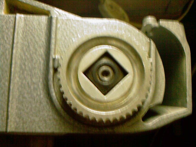

тут мне в руки попала ЛШМ Байкал Е-241 А. машина приятная , удобные ручки . качество исполнения и общая техническая культура намного лучше моей ЛШМ от Фиолента , открыл , почистил. все подшипники в обрезинке, с маркировкой RUS , кнопка Defond . одна беда - слетает лента, регулировке не поддаётся. и что с этим делать ? может кто что посоветует ?

JAZZ приветствую Вас! Может попробовать подложить на ролик что либо - широкое кольцо или изоленты подмотать на сторону в которую шкура слезает?

хм , спасибо, возможно , но это на райний случай-хотелось бы всё сделать цивильно-не люблю когда инструмент верёвочками подвязан.да и изоленту придётся наматывать не равномерно-у края больше к середине меньше

А если ролик замерять с обеих концов, вдруг заводской брак. Заменить ролик и все дела?! Имхо.

знать бы как его ещё снять ! я вот сегодня пытался-у меня не получилось. я вот думаю - может у заднего ролика полетел подшипник или втулка- не знаю что там у нее. только как до него добраться ?

Если не ошибаюсь, форма ролика должна быть бочкообразной, немного совсем, но должна, а у Вас ровная по всей поверхности.

Взрыв-схему надо шукать. На оф сайте не смотрели?

нету на оф сайте . передний ролик нормальный и да, чуть-чуть бочковатый.а на заднем ролике квадратная гайка? утопленная в зубчатый барабан на который одевается ремень. как её открутить не понимаю .а вот задний роллик как-то подозрительно болтается.

Фото выложите, покумекаем, как гайку открутить. Может все и делов в заднем ролике.

вот гайка:

Пухлый написал : Взрыв-схему надо
http://www.bsi-instrument.ru/manual/28000012.pdf, либо в свой мануал посмотрите, начиная со стр.14 :)
