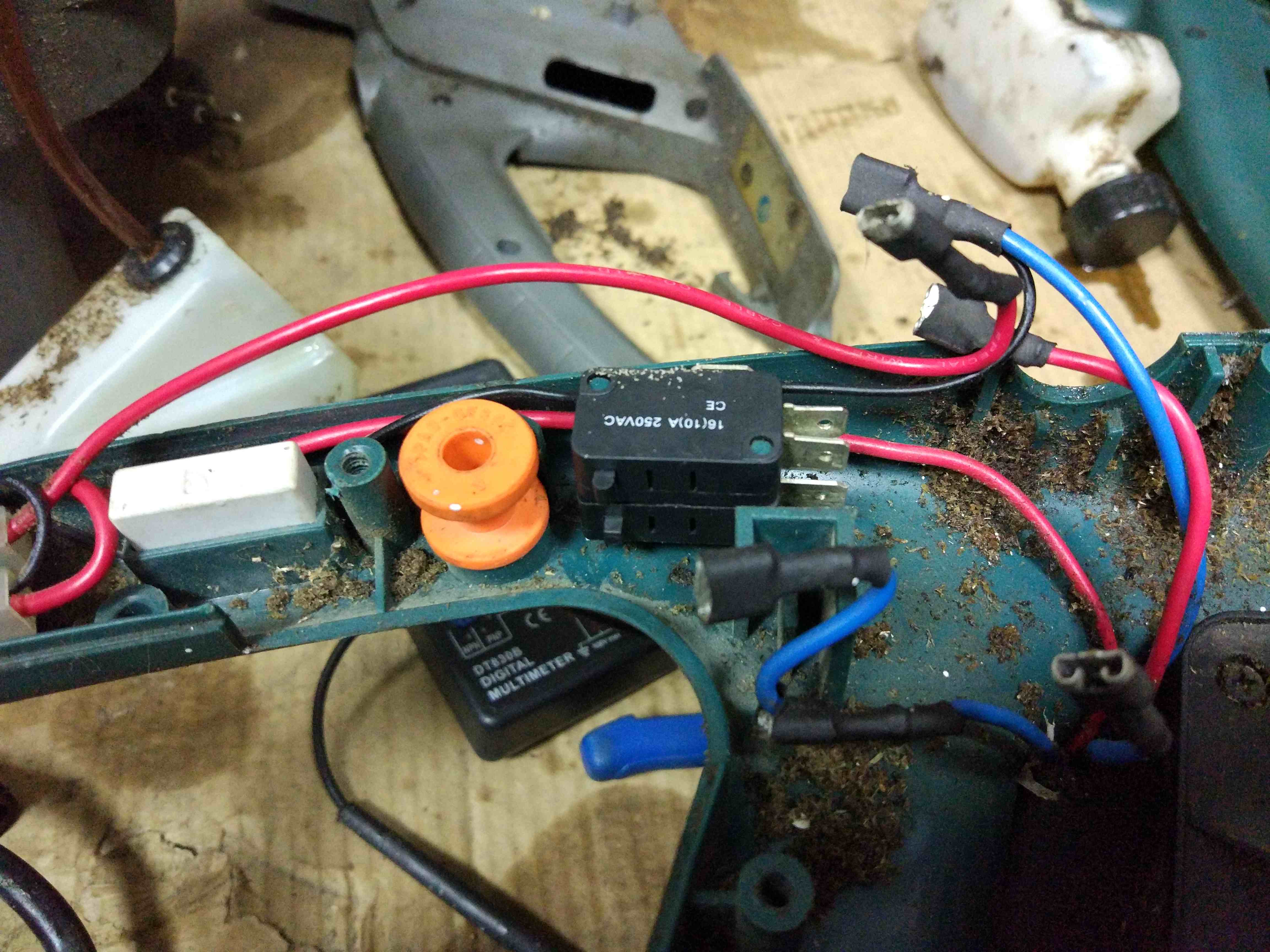

Взрыв-схема есть, толку нет. Проблема не в механике, проблема в электрике. Спалили ее:mad:, обмотки живые, микрики новые есть, а электросхемы нет. Схема там хитрая с электродинамическим торможением, принцыпиальное понимае его работы есть, а вот как правильно собрать не разобрался. Смог запустить без торможения, то есть после отпускания гашетки, двигатель и цепь еще вращаются по инерции несколько секунд. Работать можно, но не дело это.:cool:

там просто при отпускани кнопки питание отключается а двигатель закорачивается. Вот такое торможение

Не совсем так. Разобрался таки, сначала закорачивается, потом обесточивается с небольшим временным интервалом. Там два микрика и выступы на кнопке, которые давят на микрики, немного разной высоты. Такое вот блин торможение :net: Оно нехило подогревет обмотки, помножаем на отсутствие тепловухи.. получаем то что имеем, конструктивно неплохая пила (работет не первый год у меня) за вполне умеренные деньги, имеет аххилесову пяту. Тесть ее второй раз спалил :cool: Первый раз я ее разобрал и заменил микрики подсоединив их как было. В этот раз поплавилась вся проводка внутри и разобрал тесть сам, как было он ессно не запомнил :confused: Сегодня после успешного оживления попилил пару часиков, без напряга, дрова. В режиме 5-10 сек пилим - 10-15 сек укладываем следующую стопку. Воздух гонит ощутимо теплый. Как с новья и было, кода пилю периодически контролирую. Под конец, случилось неприятное явление при отпускании кнопки один микрик отщелкнулся, а второй нет. Т.е. движок закоротился, да так и остался. Реакция не подвела, понял что случилось и повторно нажал-отпустил гашетку, на все меньше секунды. Но паленым завоняло. Открыл пилу, откинул нахрен это "торможение", дал остыть полностью, допилил дрова (еще час работы). Вскрыл, пощупал якорь с обмотками, никакого нагрева.. Можно пилить и штурмом, только неспеша или без тормозов :( потому с сегодняшнего дня откладываю на Долмар ;)

sturm 9920,ребят, есть фото, как микрики подключить спаренные под клавишей? Не догоню какой провод на какую клемму.
02.12.2016 в 17:31:13
Anat78, привет! Есть знания как подключить?
Или фото этого места
