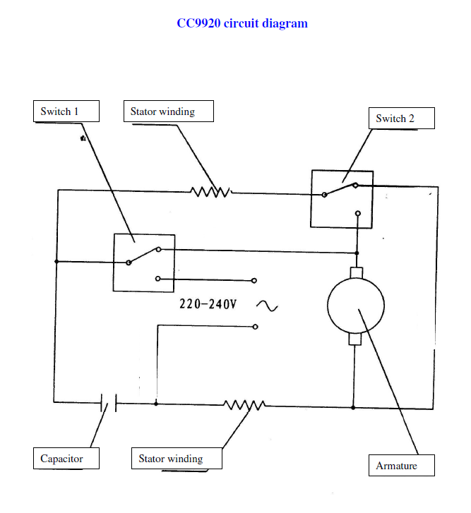

Миххалыч написал: Anat78, привет! Есть знания как подключить?
всегда пишите в личку, я в этом разделе не бываю совсем (хотя схем и фото садовой техники полно :))
вот электрическая схема пилы

Миххалыч, ДОБРОЕ ВРЕМЯ СУТОК! Можете подсказать по поводу схемы. А то у самого такая же проблема

Вот по цветам .
